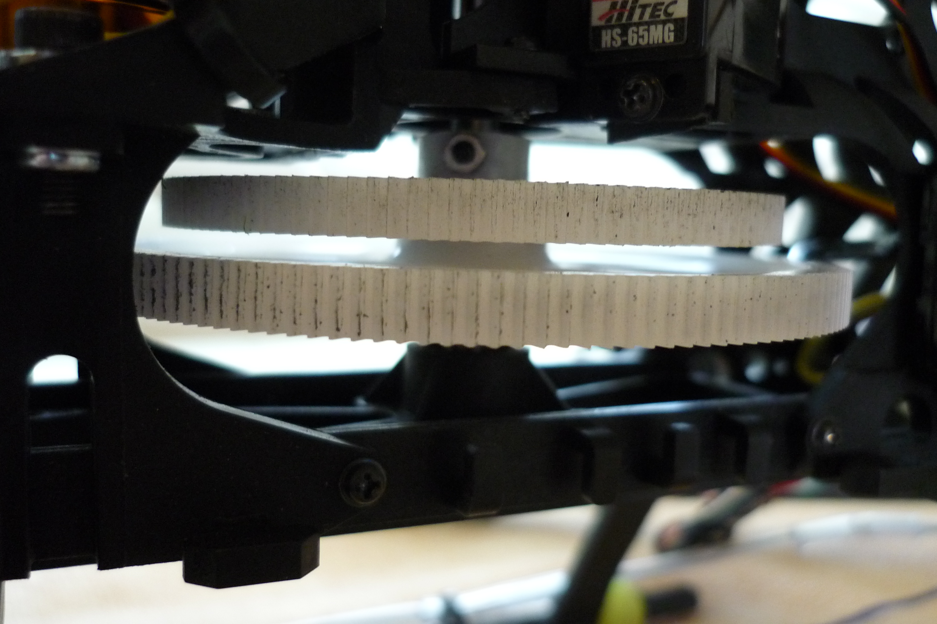

...so jetzt habe ich den heckriemen ausgebaut und mal ein paar fotos gemacht.
ist dieser riemen verschliessen? waren die 'zacken' mal spitzig?
habe leider keinen neuen riemen, um vergleichen zu können. wenn ich die lauffläche betrachte, habe ich das gefühl, abriebspuren der alu-räder zu sehen...

Der Heckriemen sieht gut aus, was da wegdreht, ist was anderes.
Was soll übrigens das Foddo vom Hauptgetriebe? Was da passiert, ist doch in keinem Zusammenhang mit dem Heckgetriebe.
