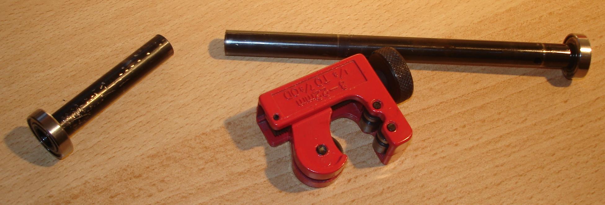

so ... gerade nochmal 15€ im baumarkt in einen rohrschneider investiert und meine rotorwelle ist geschichte :D
@steffen ... nix wildes passiert (rotorwelle+heckrohr)... und akku noch heil :albino:

@Roman - ist eine ungehärtete Rotorwelle mit circa 1,2 mm Wandstärke ... die ist mit dem Rohrschneider ruck zuck durch.
Ware auch sicher auch mit ner billigen Metallsäge gegangen - aber das wäre ja bei unserem Hobby zu einfach :mrgreen:
@steffen, da ich keinen hobbykeller habe und eher der küchentischbastler bin suche ich immer nach funkenflugfreien methoden :roll:
