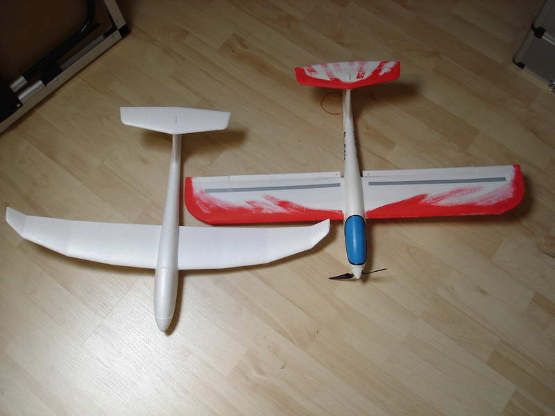

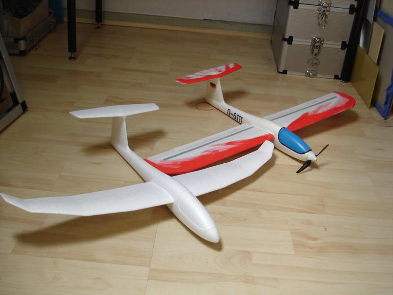

Naja, und das ist dabei rausgekommen:

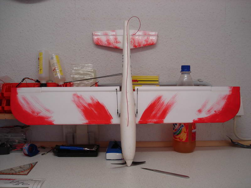

Wie unschwer zu erkennen, hat er eine neue Tragfläche bekommen 8)
Sinn der Übung ist, die Flächenbelastung wieder auf den gleichen Wert, oder besser zu bekommen.

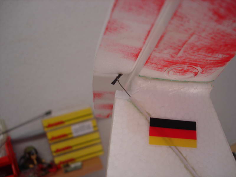

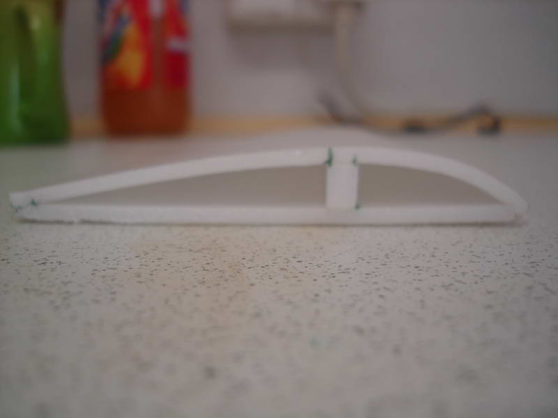

Hergestellt habe ich die Fläche aus 3mm Depron, mit Holm.
Hier mal ein "Schnitt":
Falls jemand nachbauen möchte:
Unterfläche ist 10cm tief und 72 cm breit.
Der Holm ist aus 6er Depron und 8 mm hoch. Er wird bei 33 mm der Vorderkante eingeklebt
Die "Deckfläche", 11 cm tief und 72 breit, wird leicht vorgebogen und aufrecht stehend an die Vorderkante geklebt (UHU-Por) und bekommt außen einen Tesafilm über die Längsseite.
Dann wird die untere Fläche hinten abgeschrägt, damit die "Deckfläche" verklebt werden kann.
Naja, dann noch den Holm und die Flächen mit Por einsauen, und alles verkleben :)

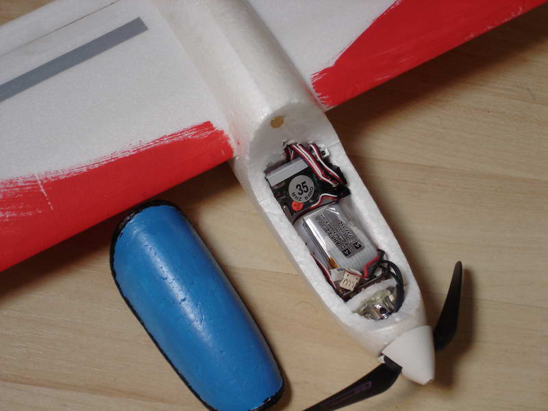

Unter der Haube habe ich ausgehöhlt, und RX, Akku, Regler und Motor untergebracht:

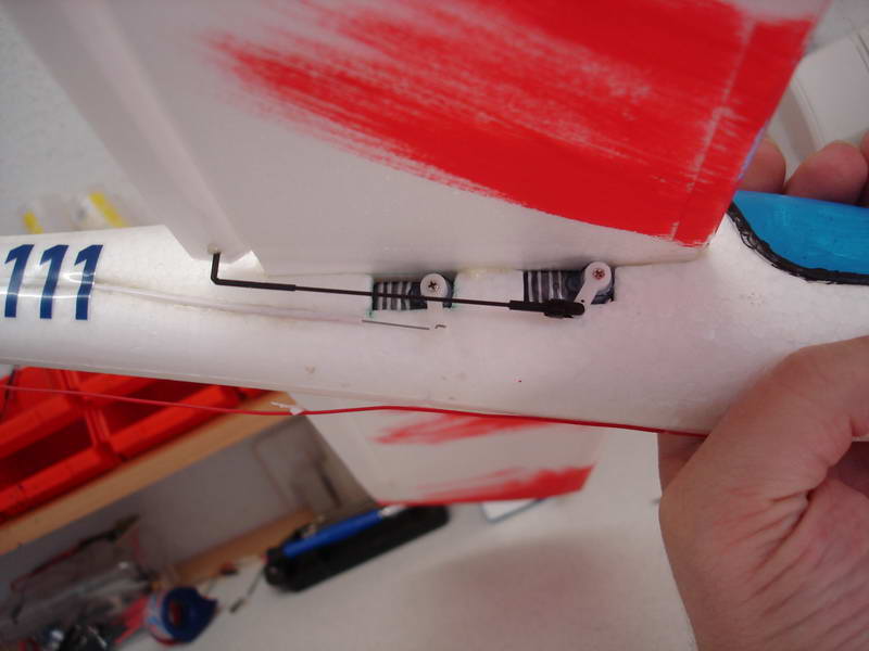

QR-Servos und Höhenservo sind unter der Tragfläche:

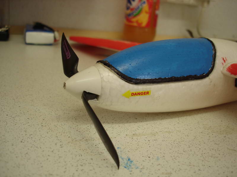

Naja, und ein Klappprop war natürlich auch von nöten:

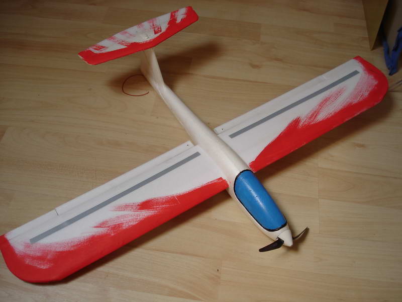

Und von unten kam noch etwas Farbe drauf:
Ja, und jetzt ist er fertig, hat ein Abfluggewicht von 110 Gramm, und wartet auf den Erstflug :)
