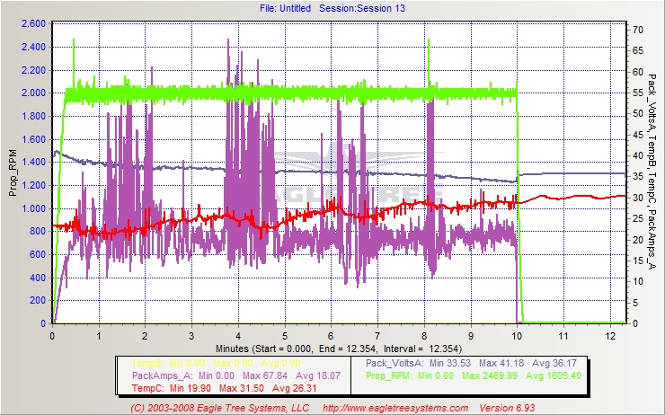

Also war jetzt gerade mal Fliegen.Das ist ein Umstieg wie vom Trabbi zu Porsche. Man hat das Ding eine Power :shock: .Mein Denkfehler war, das ich den Motor ohne Last getestet habe. Was mir noch nicht gefällt ist der Anlauf(zu schnell) ich weis aber nicht was ich da noch machen soll(zumindest am Regler).
Hier mal ein Log zum Flug:
10s HK4025_740_YGE80HV.jpg (187.91 KiB) 782 mal betrachtet
