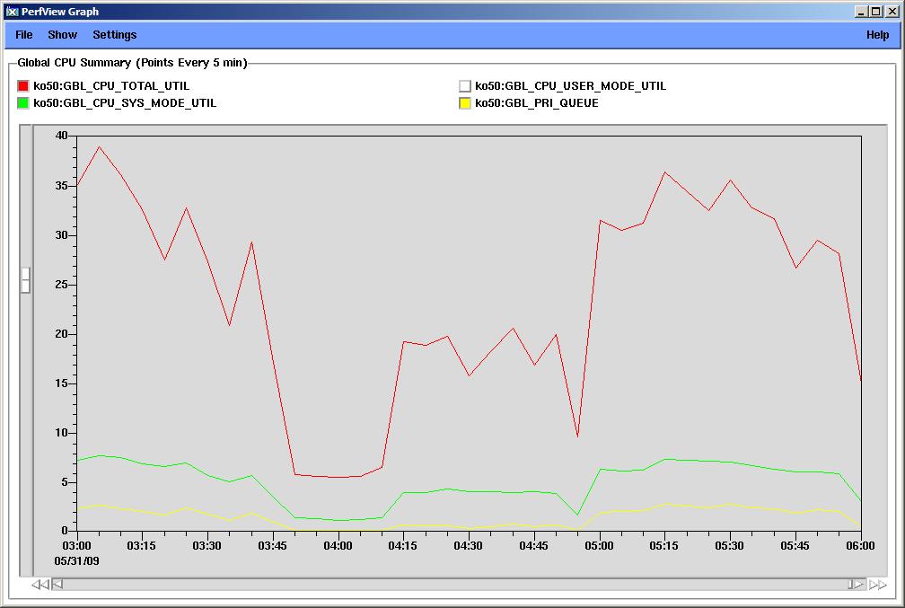

Aus einer Messreihe heraus habe ich folgende Darstellung:
Irgendwelche Daten über die Zeit hinweg aufgetragen. (Es handelt sich um Prozentpunkte der CPU-Auslastung während eines Testlaufes einer Anwendung.)
Die Daten kann ich als csv extrahieren und in Excel einlesen, kein Thema.
Da krieg' ich auch wieder die gleiche Kurve hin, wie z.B. die rote Line im Bild.
So. Nun interessierern mich nicht nur die Werte zu einem Zeitpunkt, sondern der Gesamtverbrauch an "Einheiten" (CPU-Auslastung im Beispiel)
im dargestellten Beispiel von 3:00 Uhr bis 6:00 Uhr.
Und das entspricht dem Integral der roten Kurve über die Zeit bzw. dem Inhalt der Fläche unter der roten Kurve, der X- (Zeit-) Achse und senkrechten
Linien um 3:00 Uhr und 6:00 Uhr.
Wie kiege ich sowas in Excel hin, die Fläche unter einer Kurve zu bilden?
Die Kurve als Polynom ausdrücken zu lassen soll wohl gehen, aber ich bezweifle, dass das bei einer Messreihe wie hier wirklich Sinn macht.
Nun könnte ich die Punkte der Messreihe noch in ein CAD-Programm einlesen und über ein Makro mit den Punkten eine Fläche bilden.
Das CAD Programm berechnet die Fläche dann locker nebenbei mit.
Aber in Excel müsste das doch auch gehen? Frage ( von mir als Excel-Dummy) ist nur, wie?
Thx!
Thilo

Da gehe ich lieber den Umweg über ME10 (kennt das noch jemand? War ein nettes 2D CAD-Programm), da bastele ich mir die Fläche dann ruckzuck über Makros zusammen.
Wobei: wenn man nicht 100% genau sein muss, und das ist hier nicht der Fall, so könnte man ja.. pro Messpunkt ein Rechteck beschreiben,
Höhe des Messpunktes ist klar, Breite des Rechtecks ergibt sich von der MItte des Abstandes zum vorigen Messpunkt bis zur Mitte des Abstandes zum nächsten Messpunkt.
Dann hätte ich eine Reihe von Säulen, deren einzelne Flächeninhalte bekannt wären, das ganze aufsummiert..
Näherungsweise käme das wohl ganz gut hin. Und mit der Näherung müsste ich auskommen.

Ich nehme jetzt mal an dass die Punkte gleichmässig verteilt sind. Wenn du nun mit Excel den Mittelwert berechnest, dann erhälst du doch die mittlere CPU-Auslastung während dieser Zeit, die in etwa gleich sein müsstew wie das Integralmittel
1/(b-a) * Integral(Funktion der Punkte, unteres Limit=a, oberes Limit=b)*dt.
Wenn du jetzt denn Mittelwert mit dem Intervall (b-a) multiplizierts, dann müsstes du doch so auf die Anzahl "verbrauchte Einheiten" kommen?

Wenn du es mit der Balkenmethode rechnest, dann wird es genauer, wenn du die Balken trapezförmig wählst.
dA= ((Messpunkt n + Messpunkt (n-1))/2)*delta t
Dann hast du im Prinzip die Trapezregel angewendet, was völlig ausreichend ist, da du die Messpunkte der Kurve einfach verbindest.
http://de.wikipedia.org/wiki/Trapezregel
Diese Methode wird neben der Simpson-Regel oft zur numerischen Integration verwendet. Falls du Matlab oder GNU Octave kennst, kannst du einen Vektor mit den X-Achsenintervallen (x) und einen mit der Messreihe (y) erzeugen. Dann kannst du das Ganze mit dem Befehl trapz(x,y) integrieren.
