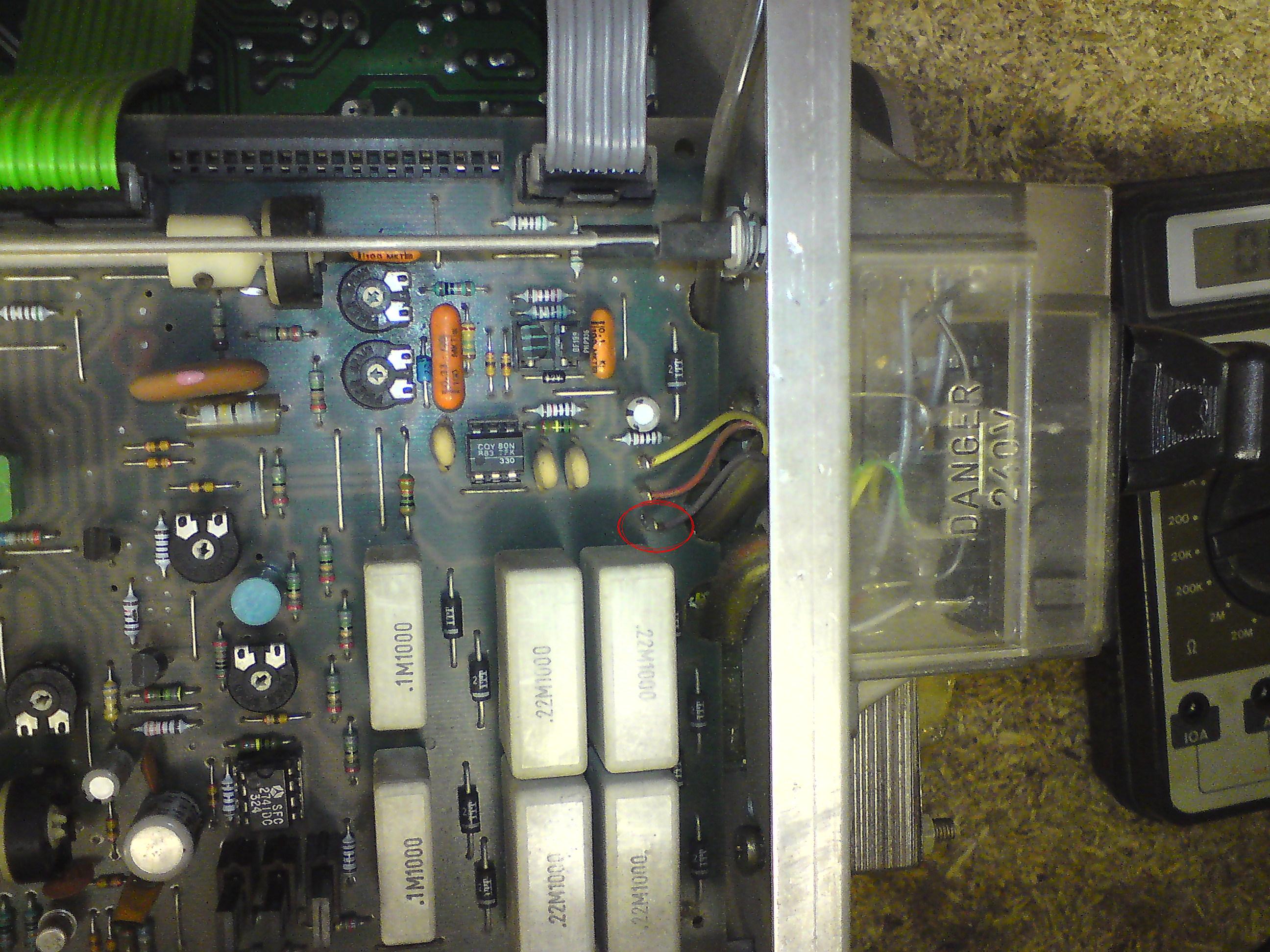

Hi Leute,
hab mal eine Frage aus dem Elektronikbereich an euch! Seit gestern bin ich stolzer Besitzer eines Hameg 203-4. Ist schon etwas älter, hat aber alle für mich nötigen Funktionen.
http://www.hameg.com/manuals.0.html?&L= ... [uid]=1087
Da ist die Anleitung zu finden.
Jetzt das Problem:
Das Gerät zeigte bis gerade gar nix an :o Bin kein Profi, aber die Schalter sind alle auf den richtigen Postionen, sodass eigentlich ein gerader Strahl angezeigt werden müsste.
Habe es jetzt mal vorsichtig aufgemacht. Die Röhrenheizung funktioniert. Den Röhren Anschluss traue ich mich wegen der extrem hohen Spannung nicht zu überprüfen... Also habe ich mal begonnen den Trafo durchzumessen und plötzlich war auf dem Display ein Punkt zu sehen. Wenn ich ausschalte und wieder anschalte muss ich erst den im Bild zu erkennenden Kontakt mit der Messspitze nahe kommen, damit der Punkt zu sehen ist.
Der Punkt wird aber leider nicht auf der Y-Achse abgelenkt sondern nur auf der X-Achse.
Wisst ihr wo das Problem liegen könnte oder wo ich mal nachmessen soll?
Danke für eure Hilfe!
Gruß,
Patrick

Ähm mach mal ein Bild von deinen Einstellungen, ändert Y-Pos, X-Pos, Intens oder die Auflösung irgendwas?
E:Level wär auch ganz interessant
lg michl

Alles was die funktion auf der X-Achse hat funktioniert. Die Y-Achse hingegen macht kein Muchs.
Werde sobald ich zuhause bin mal den LV-Teil des Trafos durchmessen.
Gruß,
Patrick

Schaltungsunterlagen findet man auf der Homepage (Link ist oben), ausserdem habe ich auch die Anleitung mit den Schaltungen. Habe jetzt mal den LV Teil durchgemessen. Dabei ist mir eine Spannung von -1,15V aufgefallen, welche aber nicht vorhanden sein sollte. Die 3,75V Spannung hingegen fehlt.
Weis einer wie man überprüfen kann ob dort das Problem liegt?
Gruß,
Patrick

Rundflieger hat geschrieben:Das glaube ich eher nicht, dass Hameg die Schaltungsunterlagen Ihrer Geräte zum download bereit stellt.
Finden sich auf den letzten Seiten des Handbuches! :wink: Und das Handbuch kann man auf der Homepage runterladen.
Rundflieger hat geschrieben:Also wenn Du an einem Oszi vernünfige Messungen machen möchtest - brauchst Du in erster Line mal ein funktionierenes Oszi ...
Das Multimeter hat den besten Dienst geleistet :)
Bin gestern Nacht mal ganz in Ruhe alle Spannungen des NV Bereiches durchgegangen und hab diese dann im Schaltplan markiert. Dabei viel mir auf das die +24V und +12 Volt Spannungen fehlten... Bin dann vom AC Trafo dem Fehler nachgegangen, dank der super Pläne kein Problem. Es war dann eine kaputte Lötstelle beim Regler für die 24V Spannung von der nachher auch die 12V Spannung abgeleitet wird.
Löstelle kurz nachgelötet und das Teil läuft super!!!
Aber trotzdem Danke für eure Hilfe!
Gruß,
Patrick
