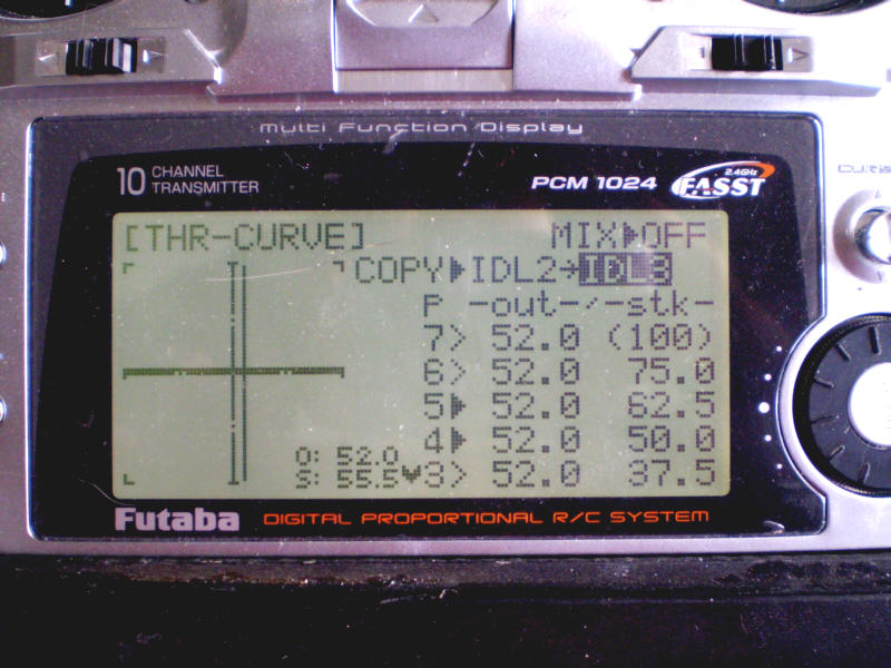

2 Fragen habe ich ad hoc: Wie funktioniert die Linearisierung der Gas-/Pitchkurven?
Wie kopiere ich Gas-/Pitchkurven?

Die Linearisierung habe ich auch noch nicht ausfindig machen können, das kopieren von Gas-/Pitchkurve geht ganz einfach, indem du mit dem Cursor auf die Auswahl der Flugphase gehst, mit dem Jogdial die gewünschte Ausgangskurve wählst und dann den "Push"-Button im Jogdial drückst ( ca. 2 sekunden ). Dann blinkt "Copy" vor der gewählten "Quell"-Kurve, und die ANzeige rechts daneben wird aktiv. Durch drehen des Jogdial kannst du jetzt die Ziel-Flugphase auswählen, dann nochmal "Push" und die Kurve wird z.b. von Idle2 nach Idle3 kopiert.
Hier ein Bild dazu, kannst du gerne für deine Anleitung im Wiki verwenden

Super, vielen Dank.Crizz hat geschrieben:Hier ein Bild dazu, kannst du gerne für deine Anleitung im Wiki verwenden
