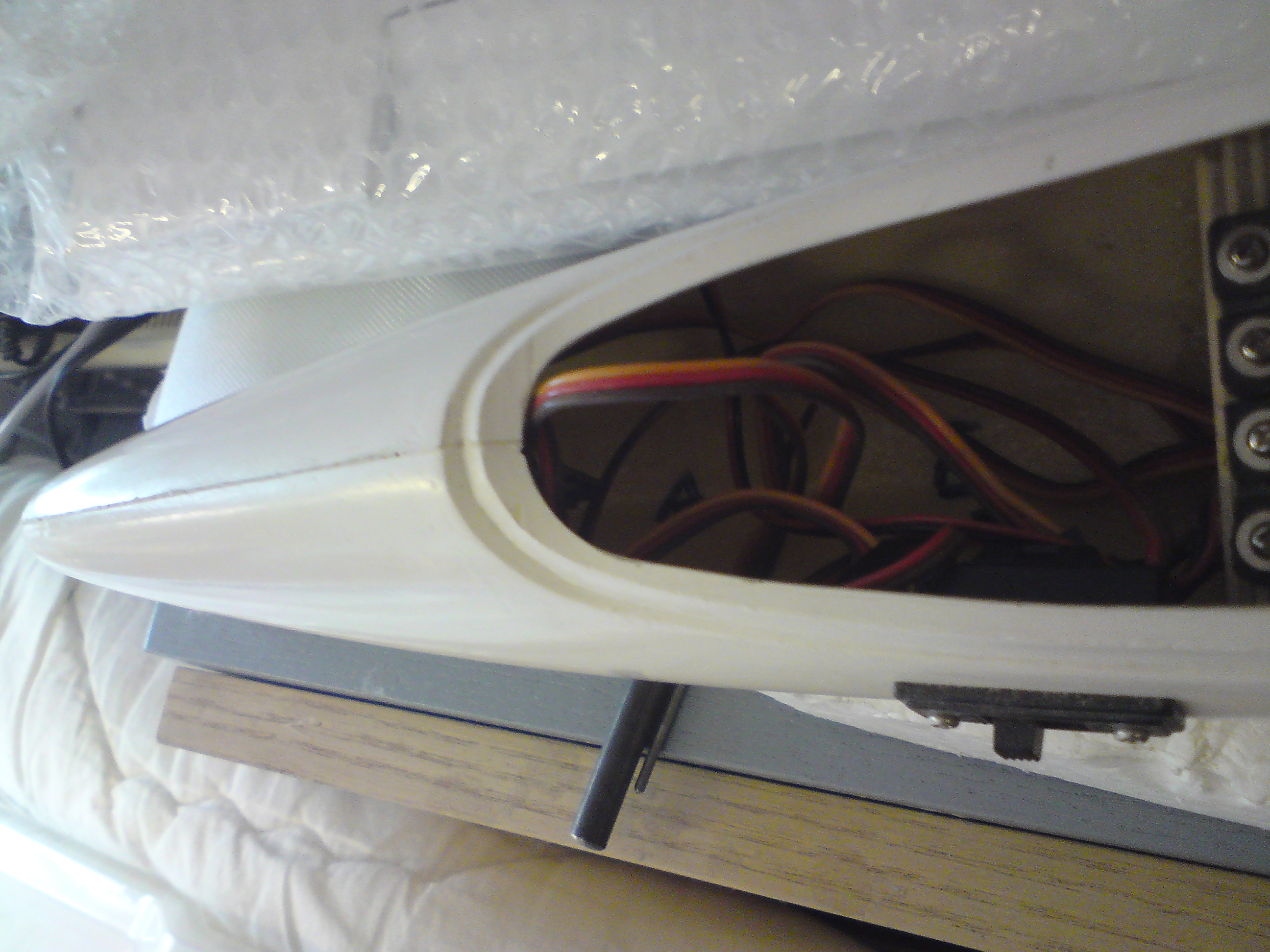

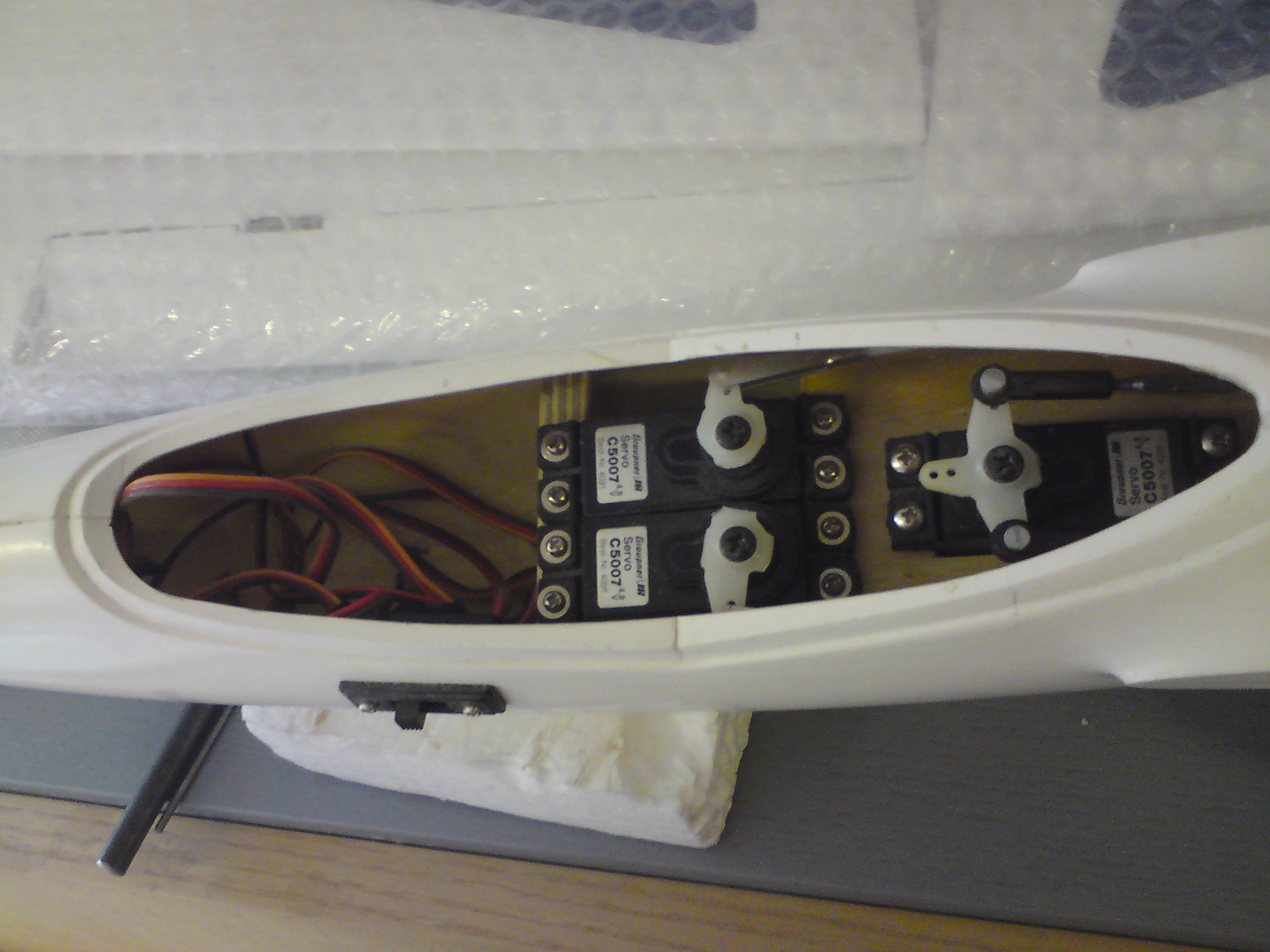

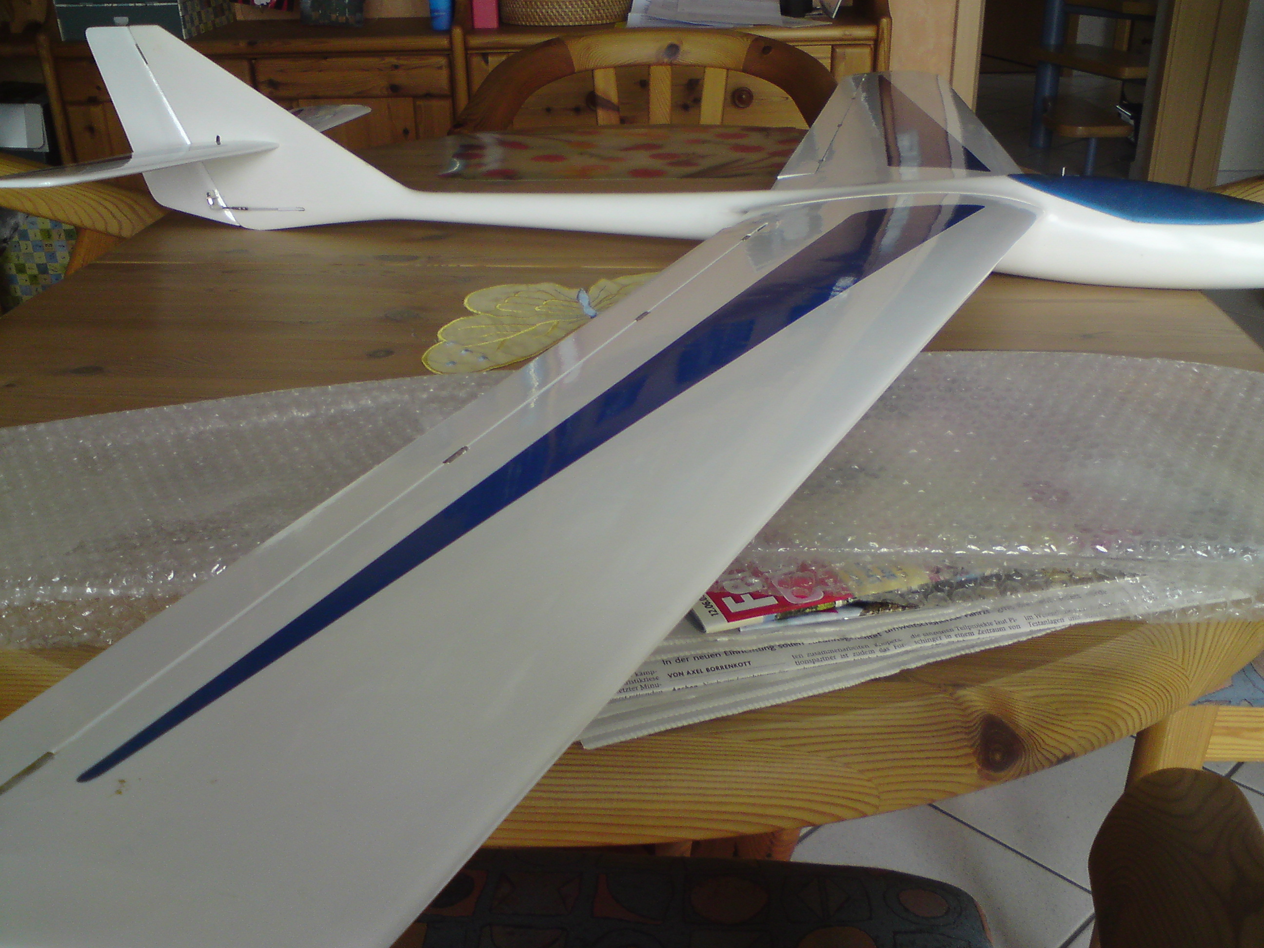

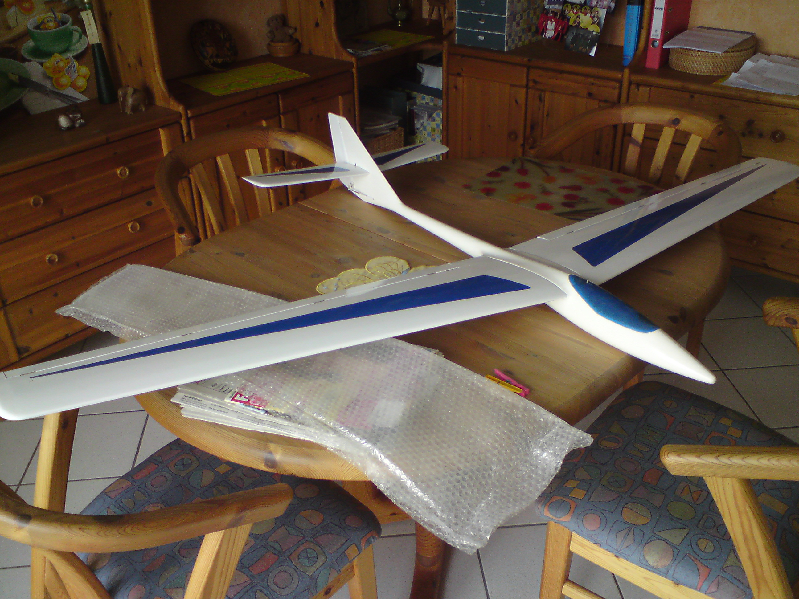

Im Anhang sind ein paar Bilder von einem Segler. Da ich keine Möglichkeit für F-Schlepp etc. habe, würde ich es gerne auf Elektro umbauen.
Welche Motorisierung schlagt ihr vor? Es sollte nicht übermotorisiert sein, genügt wenn es hoch geht :)
Problem ist, dass im Rumpf sehr wenig Platz ist... Ist auf dem Foto auch zu sehen. Die Spannweite ist 2m.
Danke für eure Tipps!

Ein normaler Segler ist das aber nicht. Der hat ja ein riesen Querruder....Sieht für mich schon etwas nach Hotliner aus.

Vond er Form her und mit Flügelpfeilung würde ich auch auf Hotliner tippen. Und mit den riesigen Querrudern tippe ich mal auf ne Wahnsinns-Rollrate :shock: Oder sind die geteilt als Querruder/Wölbklappen (sieht man nix davon)?
Viel Platz ist da auch nicht drin. Ich wüßte spontan nicht wohin mit dem Antriebsakku.

Werde mal den Rumpfdurchmesser messen und gucken was für ein Motor rein passt. Meint ihr den Getriebe wäre hier Pflicht?
Ist wohl ein schneller Segler. Querruder sind von innen angelenkt, daher keine Hörner etc. an den Flächen. Höhenruder ist als Wippe ausgelegt.

ich würde die Standradservos durch was kleineres ersetzen..
kostet nicht die Welt, und du hast danach wesentlich mehr Platz für deine E-Umrüstung

ansonsten: schöner Segler der alten Schule

Jop, haste recht! Habe schonmal das Höhen- und Seite-Servo ausgebaut. Stattdessen kommen, 90° gedreht, zwei kleine Servos rein.
Jetzt passt ohne Probleme ein 430XL (hab ich noch übrig) und dahinter noch ein 3S 2200mAh LiPo rein. Meintt ihr das wäre was?
