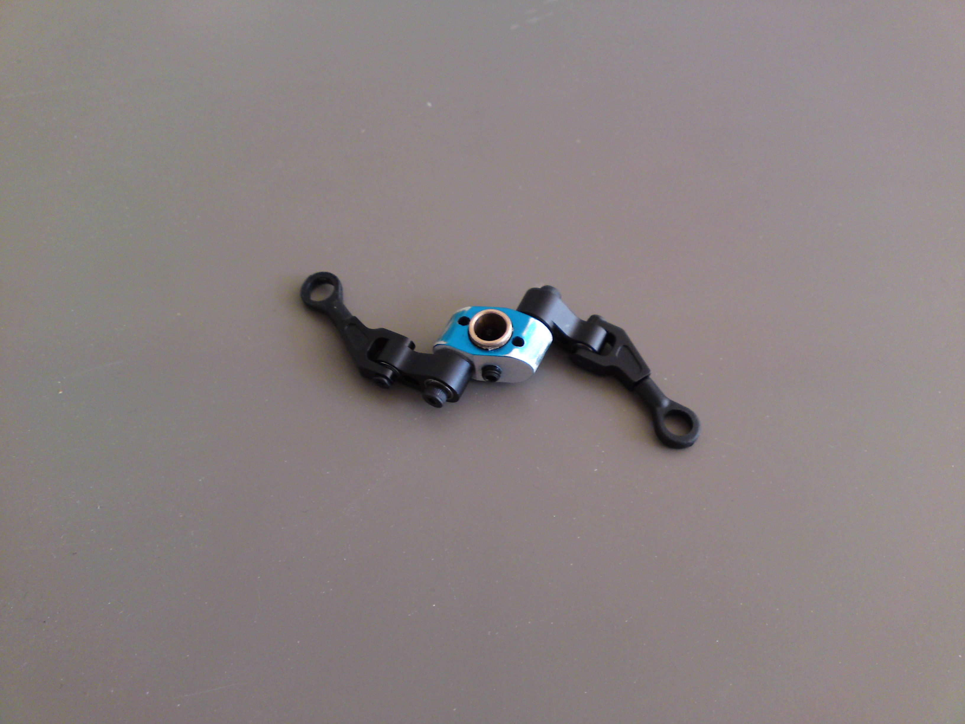

So, hab mir mal eben einen neuen Mitnehmer aus ner alten Rex schiebehülse gebastelt.
Dann will ich heute abend mal wieder testen.
Ich hoffe das dann alles läuft.
Anbei mal nen Pic von dem neuen Mitnehmer, muß ich noch nen bißchen anpinseln und dann ist gut.
Ist aber nur nen Handy Foto.
