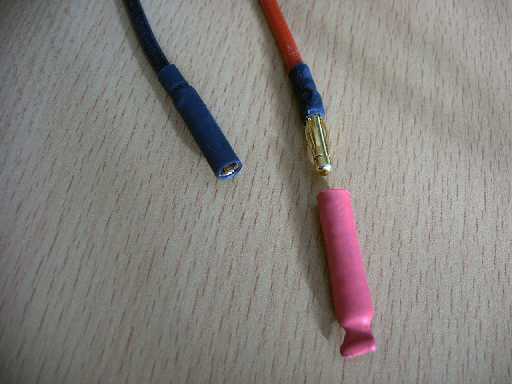

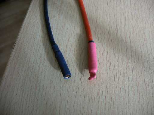

Moin Moin,
mach ich auch mit Schrumpfschlauch. Die Anschlussmulde und das abisolierte Stück Kabel verzinnen und dann kurz und heiß zusammen. Mir ist bis heute noch kein Stecker wieder los gegangen.
Das Stück platt gedrückten Schrumpfschlauch mach ich immer hin, damit es im Koffer nicht mal 'knallt und sprüht'... quasi eine Transportsicherung...
Hier mal noch nen Bildchen davon...
- IMAG0043_01.JPG (16.36 KiB) 486 mal betrachtet
- IMAG0044_01.JPG (17.81 KiB) 486 mal betrachtet
