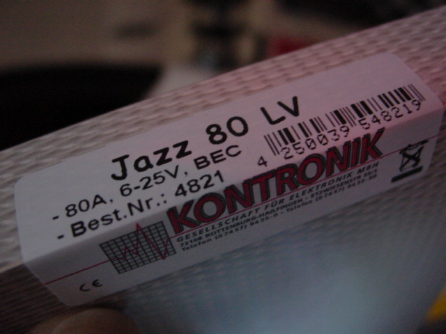

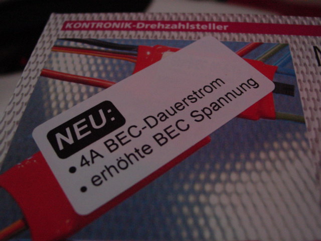

Ich fliege den Jazz 80LV mit 6S-5000 SLS, allerdings trotzdem mit Align-BEC, obwohl der Jazz 80LV jetzt ein besseres BEC hätte.
Ich bin zufrieden, auch wenn ich natürlich so keine Option nach oben habe. Aber ich sag mir halt, bis ich das brauche, gibts wieder
so viel neues... ;-)
(Die Jazz´s regeln auch zwischen den Gasvorwahlen sanft hin und her. ;-) )
Beiträge: 63972
#12 Re: FF-7 Gasvorwahl "sanftanlauf" während des umschaltens?
Den Jazz gibt es nicht als LV oder HV Variante :)
Jedenfalls heissen die nicht so.

Doch Micha, mein Tausch-Jazz ist der Nachfolger, und die heißen jetzt "HV" und "LV".
Beiträge: 63972
#15 Re: FF-7 Gasvorwahl "sanftanlauf" während des umschaltens?
Peter F. hat geschrieben:Doch Micha, mein Tausch-Jazz ist der Nachfolger, und die heißen jetzt "HV" und "LV".
Oh, dann haben sie die Namen geändert. Danke für die Info.
