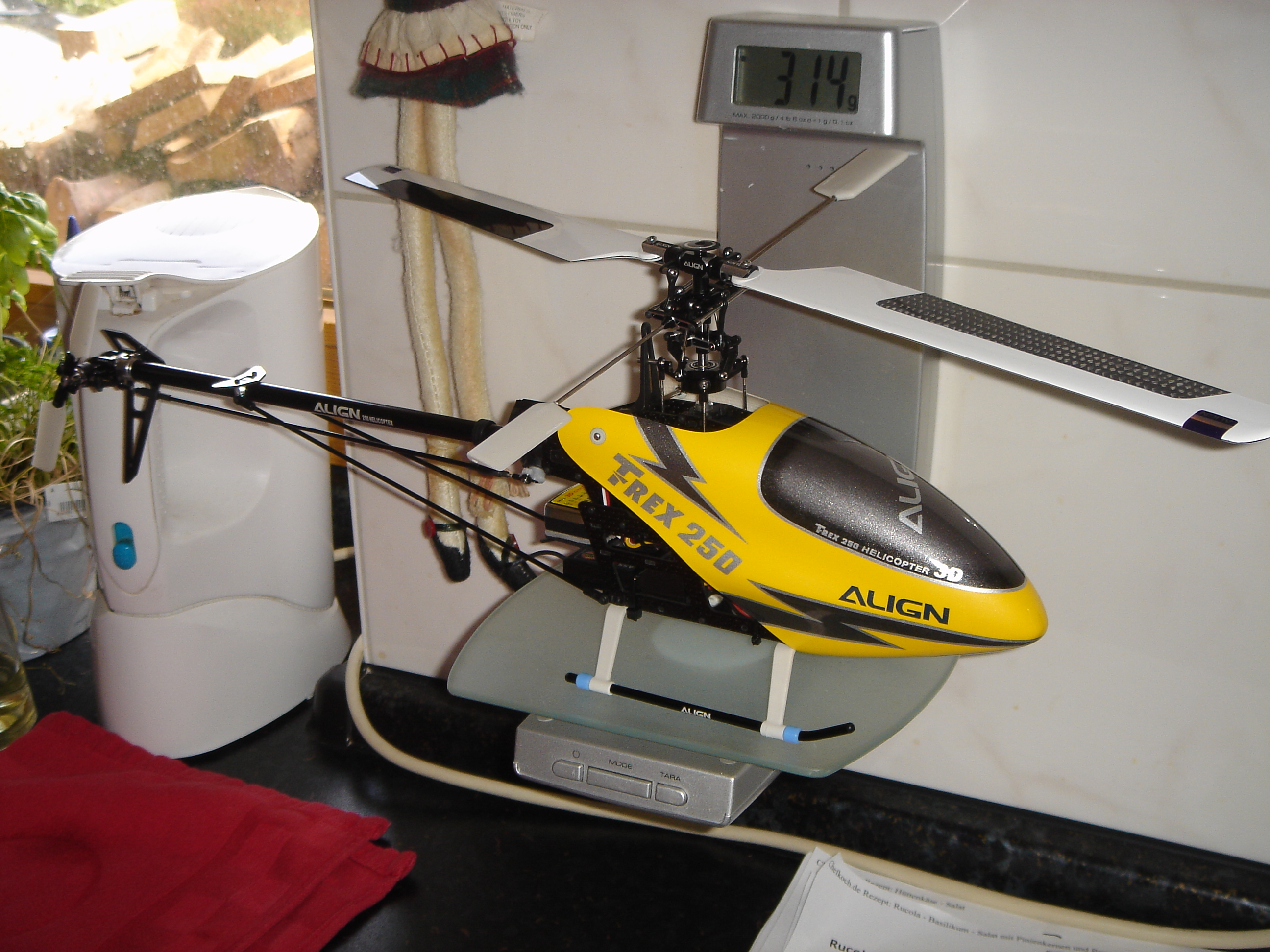

Ich bin gerade dabei den Kreisel bei meiner 250er Super Combi einzustellen.
Ich lese überall, dass ich das innere Loch (4,5mm) des Servoarms nehmen soll.
Leider kann ich damit nicht den ganzen Wegauf der Heckrotorwelle abfahren. Rechts und links ist noch 1mm Platz.
Muss ich jetzt ein Loch weiter aussen nehmen und dann über die Limiteinstellung am GP750 die Wege begrenzen?
Wieviele Millimeter Abstabd Kugel zu Servohornmitte sind richtig?
Ich verstehe den Einstellvorgang fürs Limit nicht. Wann drücke ich bei welcher Ruderstickstellung den Knopf am Kreisel? :drunken:
Stelle ich die Pirorate, wie beim GY-401, mit dem Servoweg im Sender ein?
Fragen über Fragen...
Danke!!

Inzwischen habe ich den Kreisel, wie von Euch vorgeschlagen, programmiert.
Mit 4,5/5mm Servohorn und Servoweg von 150% schlägt gerade noch nichts an, so dass es da auch nichts zu limitieren gibt.
Heute konnte ich mal intensiver fliegen/testen!
Ansich hält das Heck "ok"!. Bei Pirouetten gegen den Uhrzeigersinn habe ich ein Nachschwingen.
Empfindlichkeit ist bei knapp über 30%, mehr geht nicht, weil dann pendelt das Heck.
Bei TicToc-Versuchen geht das Heck gar nicht. Es schlägt gnadenlos mehrfach aus.
Hmmmm...vielleicht doch ein anderes Servo?
Tipps zur Problemlösung oder Servoempfehlung?
Danke Euch!
