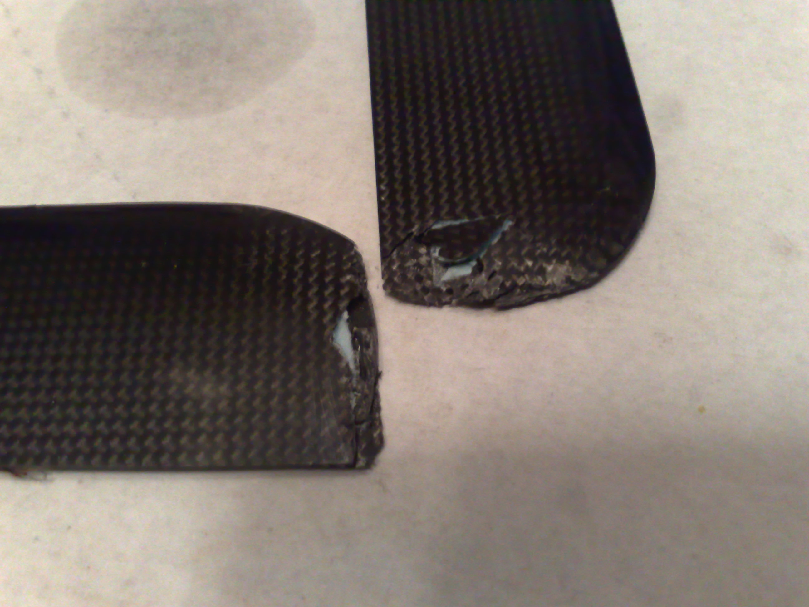

Ähm wie fügt man hier denn Bilder ein? Wollte euch die Hero Blätter noch zeigen...

Ah danke...
Schauts euch an....
Das waren schöne Fun-Key- HeRo-Blätter

Bei Plaste-Blättern wäre vielleicht die Hälfte weggebrochen und dann wäre es eng geworden ? Besser ich mach wieder CFK drauf...oder???? Erfahrungen?
