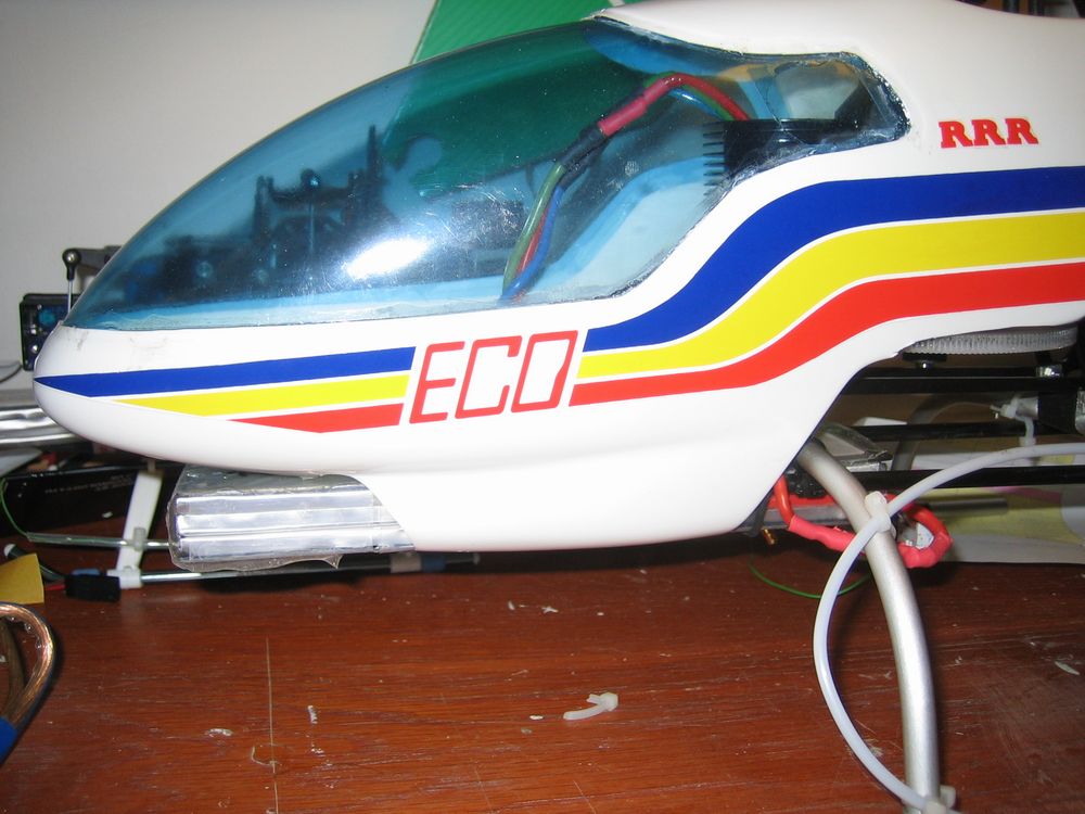

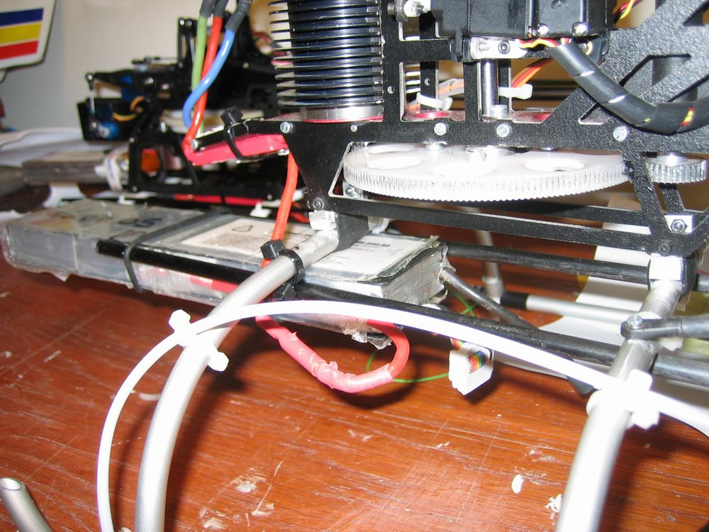

eco lipo1.jpg (98.46 KiB) 345 mal betrachtet
eco lipo2.jpg (139.67 KiB) 352 mal betrachtet
Chris_D
Beiträge: 10547
Beitrag von Chris_D »
Super Mac,
genau so will ich das nicht haben :D :oops:
Der Akku soll schon irgendwie unter der Haube verschwinden.
Hab mir gerade eine GFK Haube unbekannten Herstellers bei 123 geschossen. Mal sehen, ob es mit der besser geht. Sieht ganz brauchbar aus und war billig :D (Etwas anders als die Originalform, aber ähnlich, nur ohne den Kastenboden)
Chris

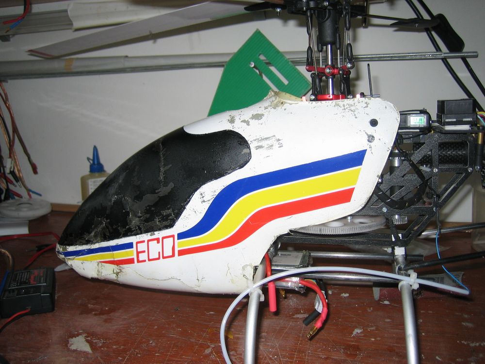

MAC
Beiträge: 437
Registriert: 22.11.2004 17:41:58
Wohnort: Straßlach bei München
Beitrag von MAC »
na gut, Du meinst wohl so:
Habe auch die Haube von 123. Gut, schwer und immer zu reparieren.
Muß meine mal herrichten. Sieht übel aus.
GFK Haube.jpg (114.32 KiB) 347 mal betrachtet
