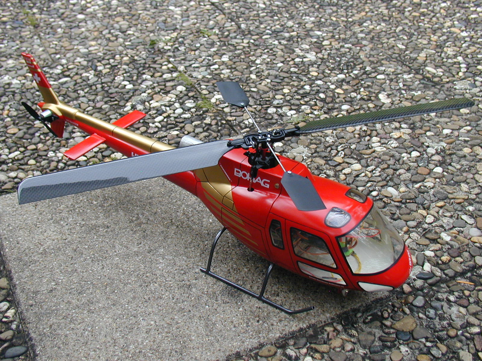

Hallo zusammen,
ich habe mir eine kleine GFK-Ecureuil für meinen Piccolo laminiert und fliege sie jetzt mit Alu-Rotorkopf von Heli-Günther, normales Piccoboard, Aluzentralstück, Tuning-Pitchkompensator und Brushless-Hauptmotor. Die Einstellungen habe ich in Mechanikzustand ausreichend getestet und war sehr zufrieden.
Jetzt habe ich das alles in meine Ecureuil eingebaut und sie zickt rum wie nomal was. Im Vorwärtsflug fliegt sie nach links obwohl sie sauber schwebt und das Heck ist auch ziemlich unkontrollierbar.
Was meint ihr, ist es sinnvoll, einen bürstenlosen Heckmotor zu kaufen und gleich ganz boardless zu fliegen?
Liebe Grüße
Liebe Grüße

Wegen deinem Heck vermute ich mal, dass das zu wenig Leistung bringt, weil der Motor ja direkt auf der Höhe des Leitwerkes sitzt.
Bin auch der Meinung das bei der Ecureuil im Orginal der Heckprob. noch vor dem Leitwerk angeordnet ist.

mein Heli wiegt jetzt mit allerlei Scaleausbau, der auf dem Bild noch nicht dabei ist 480 Gramm. Das ist in meinen Augen sehr viel, dennoch habe ich genügend Steigleistung, so dass ich bezüglich des Gewichts keine Sorgen mache.
Allerdings denke ich, dass die Möglichkeit mit dem Heckrotor durchaus Sinn macht. Deswegen werde ich jetzt mal mit verschiedenen Rotoren experimentieren.
Falls irgendwem noch etwas einfällt, bitte trotzdem einfach reinschreiben!

agrumi 4-blatt, leider müßtest du dann dein heck umbauen (andere wirkrichtung)

Probier mal verschiedene Heckpropeller aus. Die für den Bürstenmotor sind nicht optimal für den BL-Heckantrieb. Generell hatte ich immer das Problem mit ZUVIEL Schub am Heck. Von daher mal etwas flachere Varianten probieren. Auch der Kreisel ist hier gefragt. Ich hab da einen Gy-190 (nur Normal-Mode) verwendet und war damit fast zufrieden.
edit: Ach mensch erst mal richtig lesen. Einen BL-Motor haste ja noch nichmal drin aufm Heck. Haste den Heckmotor schonmal getauscht, evtl. ist dein jetziger verschlissen?

Ahhh, das wäre natürlich eine Möglichkeit, das werde ich als erstes ausprobieren. Brushlessheckmotor heißt einfach Brushlessmotor mit Regler dazwischen an die beiden Kabel des Piccoboards anlöten, oder?

Nee leider nicht. Das funzt nur mit extra Kreisel, würde also in Richtung Boardless gehen.Christoph Wenzel hat geschrieben: Brushlessheckmotor heißt einfach Brushlessmotor mit Regler dazwischen an die beiden Kabel des Piccoboards anlöten, oder?
