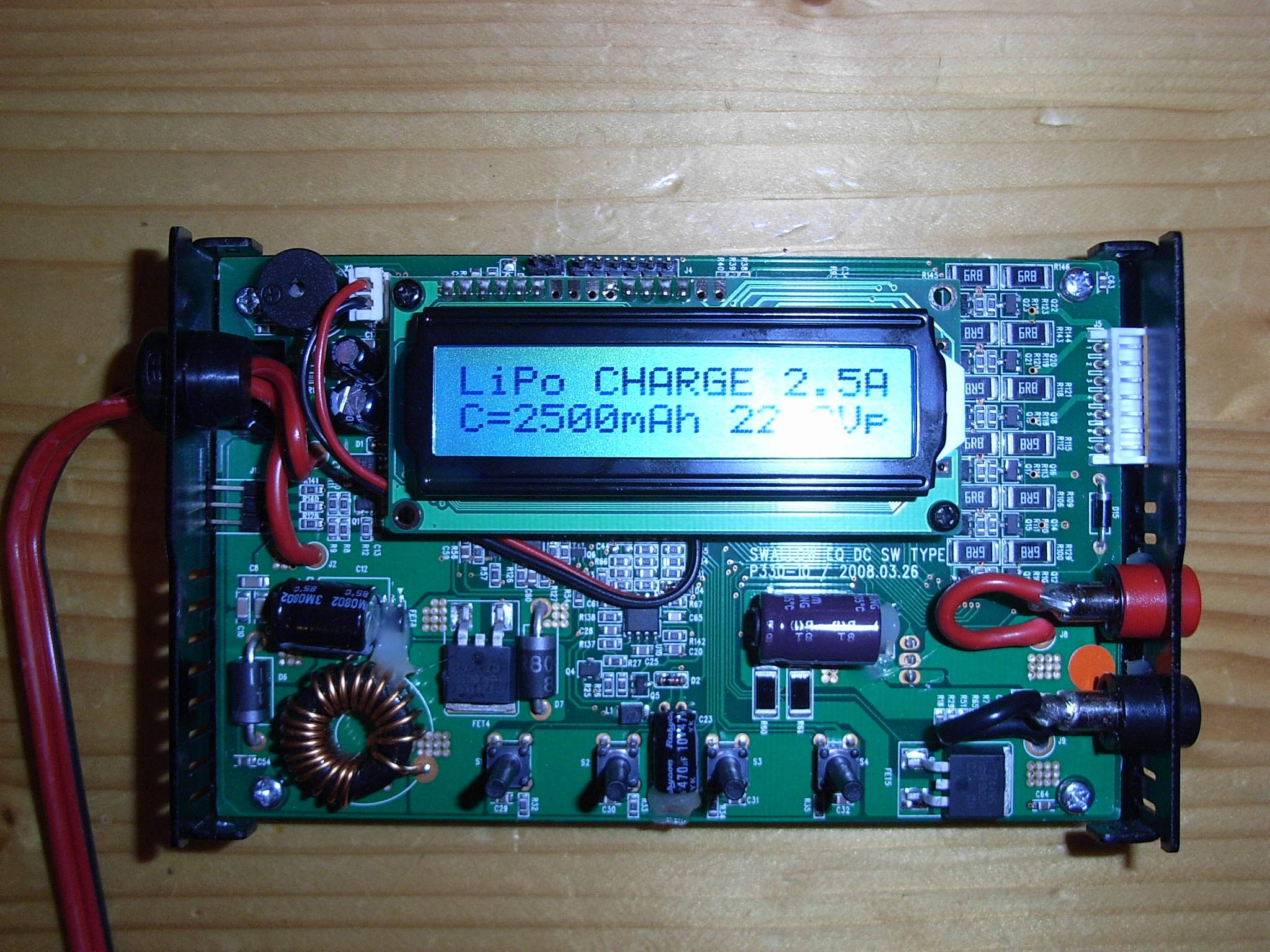

Hallo Leute.... ich bin der Sache mal ein wenig nachgegangen....
-Also das Ladegerät sieht von innen ganz anderst aus als die in den Links vorhandenen.
Meins ist das X-Charge EQ OHNE 220.... also das ohne Netzteil fürs Stromnetz.
Da ich was Elektrik angeht nicht so ganz durchsehe häng ich mal ein Foto dran....
So siehts nu im Ladegerät aus.... -aber wo ich da was messen kann weiß ich nicht....
-Klärt mich auf wo ich was messen kann / darf oder wo kein Durchgang sein sollte.... *g*
viele Grüße, Patrick
