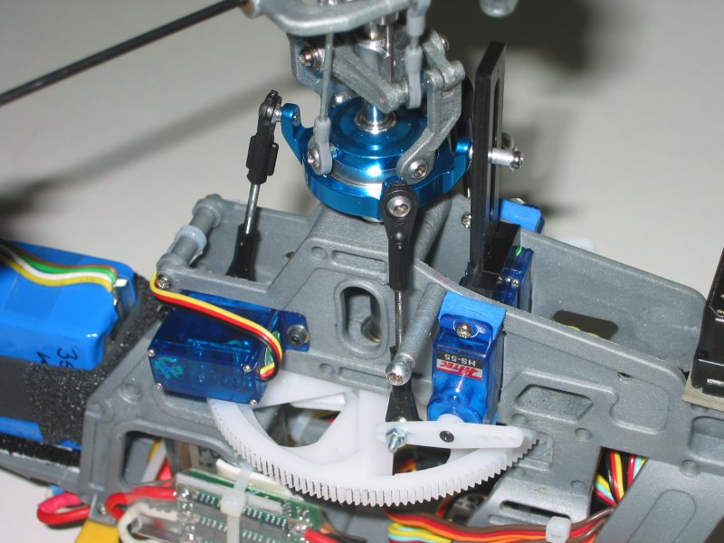

Bisher: T-Rex V2, 90°, XL-Umbau, Kon400-28, 11er, 3S(2000), 3x HS55, 401+PoloDigiSpeed, 735g
Weil ich mit der Steuergenauigkeit, vorallem der Nickfunktion, überhaupt nicht zufrieden war, habe ich den Rex heute auf 120°-Anlenkung umgebaut.
Alex-Agrumi hat die Servo-Durchbrüche und die Taumelscheibenführung beigesteuert (DANKE nochmal), die TS selber ist ein Neuteil (EHS). Für die Gestänge habe ich M2-Gewindespindel-Stücke eingesetzt, jeweils mit Kugel-Kugelkopf (Conrad, lag noch rum). Nach einem Hinweis hier im Forum habe ich auch die Programmierung der MC24 erfolgreich umgestellt. Pitch auf -5°..+10° eingestellt (ich bin nur 3D-Schweber :-) ), Also Akku (frisch geladen) rein und los! Halt, erst noch auf die Waage: Nur noch 680g. Immerhin 55g eingespart.

Genau das war der Grund, warum ICH umgebaut habe. Der Heli war einfach nicht reproduzierbar in die Schwebe zu bringen. Ganz besonders schlimm war es mit der Genauigkeit der Nicksteuerung bestellt.
MAC hat geschrieben:Was braucht man für den Umbau, außer der 120° TS ?
- eine Gewindespindel M2, 15cm reichen dicke
- sechs Kugelköpfe, drei Kugeln zum Verschrauben auf den Servoarmen
- Agrumi, der die Servodurchbrüche passend fräst :-)
- Agrumi, der den Taumelscheibenhalter liefert
- vier kleine Abstandklötzchen für die beiden Rollservos (auf meinem Foto gut zu erkennen), 3/4/5mm dick, je nach verwendetem Servo (5mm für HS55).
- einen Sender mit elektronischer TS-Mischung
- ca 2h Zeit für den Umbau
- Windstille zum Einfliegen :lol:
UWE

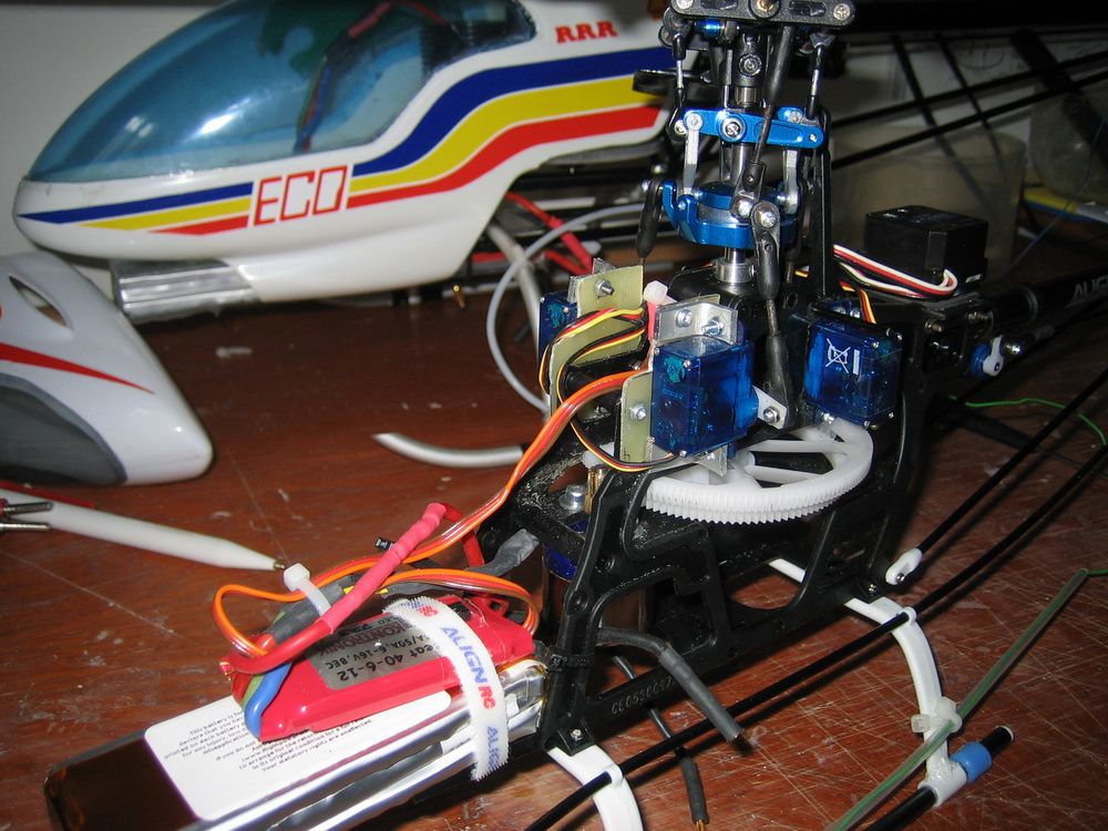

so, nun ist die erste Version des Umbaues fertig.
Nicht schön, aber der Schwerpunkt passt und es funktioniert einwandfrei, schön leichtgängig. Abfluggewicht 664 g.
Die Servohalter aus GFK muß ich noch optisch aufwerten. :?

Chris_D
Beiträge: 10547
Beitrag von Chris_D »
MAC hat geschrieben: Nicht schön, die Servohalter aus GFK muß ich noch optisch aufwerten. :?
Stimmt :) Aber für eine V1....Hauptsache er fliegt :wink:
