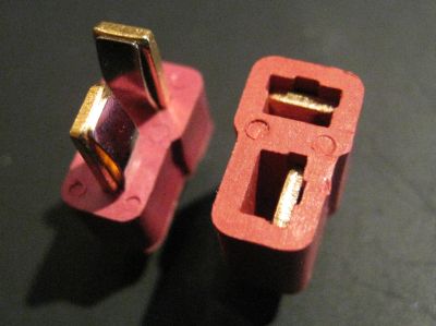

Die Goldstecker sind so wie so gefährlich gegen Verpolen.
Ich nutze die hier sind einfach super und können 75A ab Verpolen nicht möglich, Made in China. :D

Goldstecker per se sind überhaupt nicht verpolungsgefährdend, wenn man einmal Buchse/einmal Stecker verlötet. Nur von der Kurzschlussproblematik kommt man nicht weg. Die Deans helfen aber natürlich.

Von Deans halt ich nicht viel, in den US Foren liest man in den 10s Setups oft von verschweißten Steckern und Ausfällen im Flug. Man kann Goldstecker auch in eine Fassung bauen mit der man Verpolung weitgehend ausschließt -> http://www.der-schweighofer.at/artikel/ ... conzelmann . Von Farben halte ich prinzipiell nicht viel, das haben schon die E-Technik Professoren auf der Uni einsehen müssen :lol:

fireball hat geschrieben:Goldstecker per se sind überhaupt nicht verpolungsgefährdend, wenn man einmal Buchse/einmal Stecker verlötet. Nur von der Kurzschlussproblematik kommt man nicht weg. Die Deans helfen aber natürlich.
Aber sicher sind die nicht, Du kannst 2 Akkus kurzschließen mit 4mm Goldis bei Deans nicht.
Die Stecker sind für 75A gedacht und wenn die verschweißen dann waren sie überlastet
Zarko
http://www.zj-hobbyshop.de/ JUNSI Fachhändler. Top Preise, Top Service.
#11 Re: wie blöd muss mann sein --> zisch gings ... un nu?
Zarko hat geschrieben:Die Stecker sind für 75A gedacht und wenn die verschweißen dann waren sie überlastet
Das Problem ist ganz einfach der hohe Ladestrom der Regler-Kondensatoren im moment des Kontaktschlußes. Beim Kontaktfeuer hauen da schon ordentlich kW einem um die Ohren, was zu Kontaktabbrand führt. Deshalb ja die Sache mit dem Vor-Laden ( Stichwort "Anti-Blitz" ). Nur vom reinen Betrieb brennen die DEAN-Stecker / Buchsen nicht ab und verschweißen auch nicht.
Man kann auch die Traxxas-Stecker verwenden, die sind für über 100 A freigegeben. Ich war schonmal am überlegen, aber letztelich bringt es bei mir wieder die Problematik der Umrüstung oder Adaptierung von Zusatzhardware wie Logger etc. Und zusätzliche Adapter bedeuten natürlich auch unnötige Verluste und vor allem mögliche Fehlerquellen. Ergo bleibt´s bei DEAN bei mir ;)
