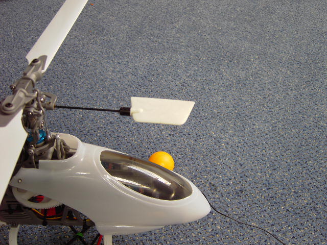

Nachdem mir mein T-Rex vieeelll zu agil ist un mein Spirit Pro krank ist dachte ich ich nehm mal die Paddel vom Spirit Pro und tausche sie gegen die vom T-Rex. Doch die Paddel vom SP (Spirit Pro) sind mit einer Madenschraube befestigt und die vom T-Rex sind ja aufgeschraubt. Halten nun meine Paddel vom SP auf dem T-Rex ohne Einkerbung auf der Paddelstange?? Ich habe halt mal kräftig Loctite (Schraubensicherung) auf die Madenschraube ;-)
Ich will heute Mittag meinen 2. Flug mit dem T-Rex machen ;-)
Übrigens: Die Paddel vom T-Rex wiegen 4g und die vom SP 11g ist das zuviel??

bei mir hälts. Die X-400 (und Zoom-Paddel) sind ja auch mit Madenschraube fest. Ordentlich festknallen und Loctite.

ich denke schon, dass das halten wird. Ist ja ne ordentliche Klemmung mit Madenschraube.

beim x-400 sind die paddel auch nur mit einer madenschraube befestigt, das müsste halten.
um so schwerer die paddel je steifer wird er.

schoen dass dein Rex fliegt :) Also ich denke die Paddel sind nicht zu schwer, im Gegenteil: fuer Rundflug schaden schwerere Paddel sicher nicht.
Habs ja schon paar mal erwaehnt ich hab die Paddelgewichte vom Piccolo V2 dran, die sind doch ganz schoene Brummer :) Jetzt bin ich mal wieder ohne geflogen und das taugt mir gar nicht, heute kommen sie wieder drauf.

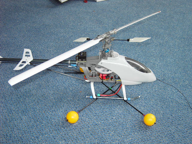

gestern Abend war ich endlich mal wieder fliegen. Mit den Paddeln vom Spirit Pro liegt er viieeel satter in der Luft. Nur habe ich jetzt ein Problem. Ich muß mir nun neue Paddel für den Spirit kaufen ;-).
Dann habe ich immer noch das selbe Problem beim Fliegen. In der Luft macht mein Heck immer Spaziergänge, es wandert ständig von links nach rechts.... woran liegt das?? Kreiselempfindlichkeit ist schon extrem wenig.
Bei meinem Erstflug war es extrem. Nun gestern war es schon fast weg aber eben nur fast ;-)
Was kann ich dagegen machen???

Es wandert oder es zuckt/pendelt?
Wenn es wandert und Du aussteuern musst ist die Empfindlichkeit wohl eher zu niedrig.
Häng mal das Gestänge am Servo so weit innen wie möglich ein. Spielfreiheit und Leichtgängigkeit ist ja sicher gegeben?

wenn es langsam hin und her schwingt, dann wird die Kreiselempfindlichkeit zu gering sein.
Experimentiere mal mit anderen Empfindlichkeiten und anderen Anlenkpunkten am Servo / Hecksteuerhebel.
