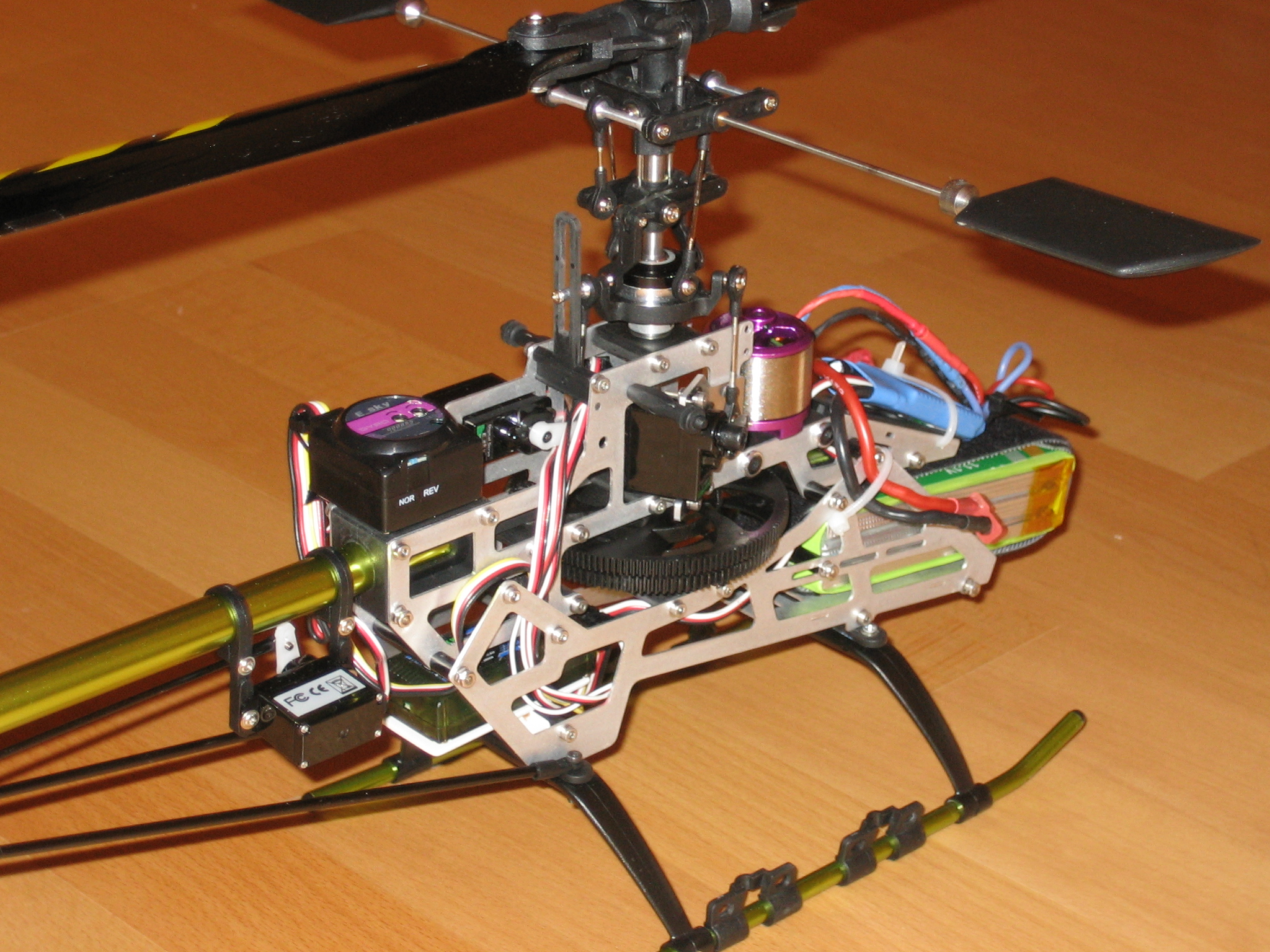

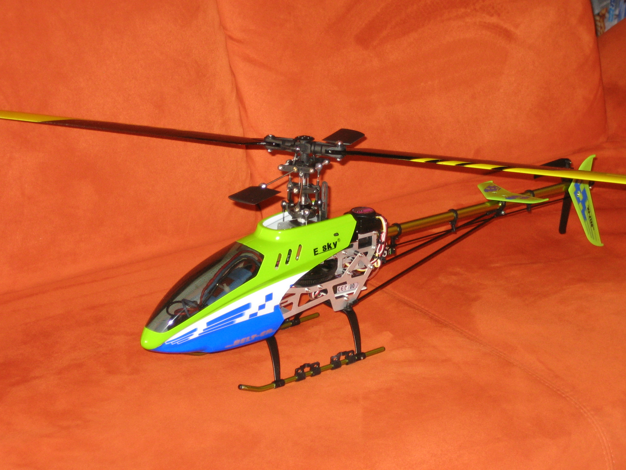

ich möchte hier doch mal die Gelegenheit nutzen und mein kleines Beltprojekt vorstellen.
Ende Mai, nach 2-jähriger Bedenkzeit :oops: , bin ich endlich in die Helifliegerei eingestiegen. Nachdem ich den Belt CP V2 zuvor bei meinem Onkel testen durfte, konnte ich ihn bald mein Eigen nennen.
Den ersten Absturz habe ich dann gleich genutzt und das Originalchassis gegen ein BAD-Chassis aus Aluminium getauscht. Ich hätte nicht gedacht, dass eine Direktanlenkung so viel mehr Flugstabilität und Kontrolle bringt.
Nachdem ich dann Woche für Woche gute Fortschritte im Schwebeflug gemacht habe, führte der Übermut in einen Rundflug zu starten zur Erdung und Umbauphase Nummer 2. Ursprünglich wollte ich den Kopf und das Heck gegen die Teile des T-Rex/CopterX aus Alu tauschen. Da ich zwischenzeitlich in der Bucht den HK-450 supergünstig ersteigert habe, wird dieser nun mit den qualitativ besseren Komponenten nebenbei aufgebaut und der Belt als Trainingshubschrauber mit Kunststoffteilen verwendet. Diesen Job macht er bisher tadellos. Der Belt V3 :D liegt nach dem Umbau, selbst bei Wind, wie ein Brett in der Luft und lässt sich sehr schön kontrollieren. Aufgrund meines Anfängerstatus kann ich noch nichts zu seinen 3d-Fähigkeiten sagen. Persönlich bin ich mit dem Ergebnis sehr zufrieden, da der Belt mein erster Heli ist und ich vorher nur Sim geflogen bin.
Belt CP V2 nach dem Umbau

Mechanik
Mechanik
