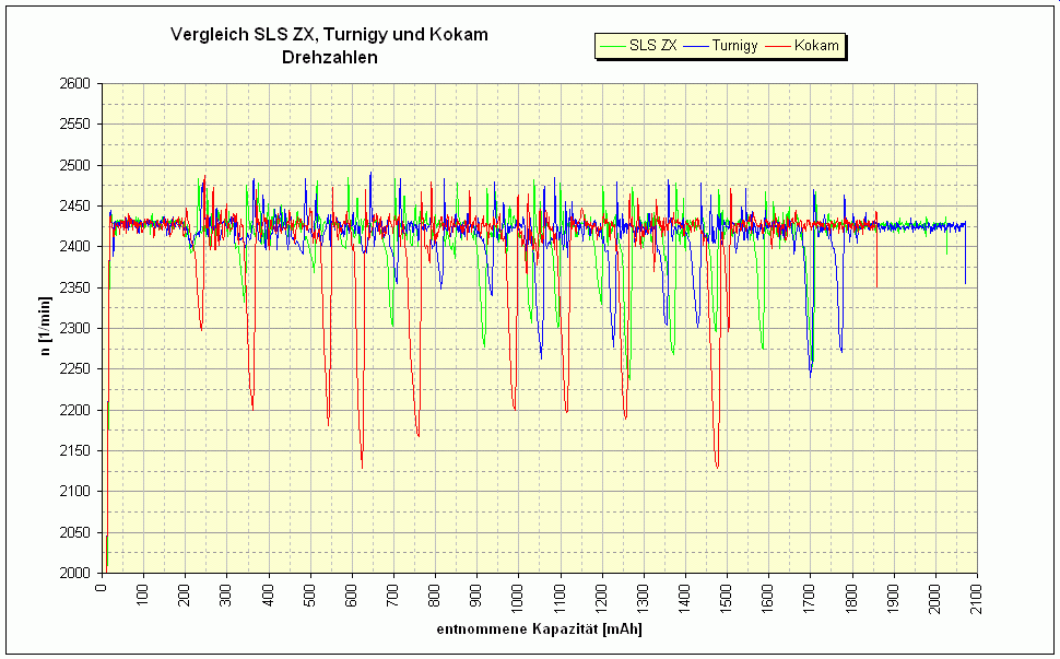

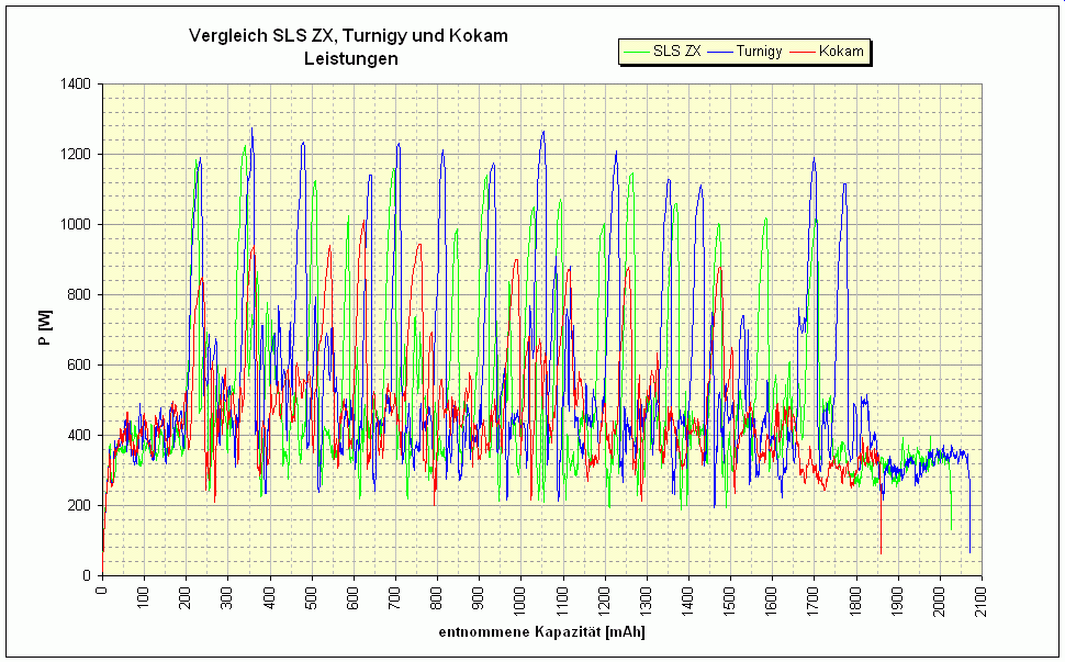

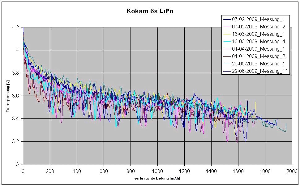

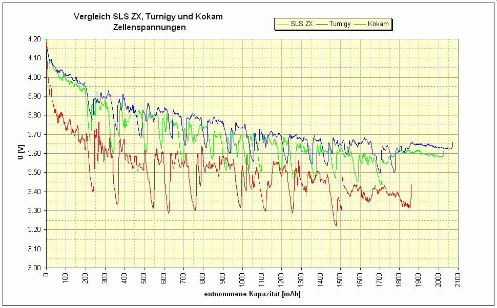

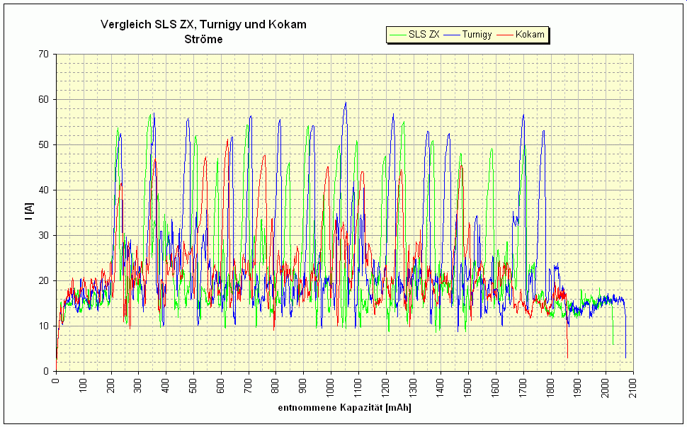

ich kopier den Beitrag den ich hier geschrieben habe einfach auszugsweise nochmal hier rein, dann brauch ich nicht so viel schreiben ;)
Ich habe alle 3 Akkus hintereinander geflogen, erst den SLS ZX, dann den Turnigy und dann den Kokam. Bei allen 3 Akkus in etwa das gleiche Programm bestehend aus Loops, Turns und Rollen (was ich halt so kann... :oops: ). Der Gov.Store war aktiviert, eingestellte Drehzahl 2430 1/min. Ich habe mal ein paar Diagramme im "Unilog-Layout" gemacht, wobei ich die Daten wieder über entnommener Kapazität aufgetragen habe, da ich denke dass hier die Akkus am Besten zu vergleichen sind.
Ein paar Anmerkungen zu den LiPo's (Laden mit 1C):
SLS ZX 2500mAh 6s 30/55C: hat die kleinsten Abmaße und ist der leichteste im Bunde. Fliegt sich unauffällig, funktioniert einfach. Alle Zellen auf gleicher Spannungslage beim Laden (~ +/- 0.01V).
Turnigy 2650mAh 6s 30C: der schwerste, aber auch der mit der höchsten Kapazität. Von der Spannungslage noch einen Tick besser als der SLS, bläht sich aber bereits nach 10 Akkuladungen schon etwas (ca. 1mm, laut Crizz in diesem Beitrag kein Problem)... alle Zellen sind aber noch auf gleicher Spannungslage beim Laden (weniger "Zellendrift" - wenn man das so sagen kann - als der SLS, < +/- 0.01V), er bricht mit der Spannung weniger ein als der SLS und benimmt sich auch sonst noch unauffällig. Ich bin gespannt, wie sich dieser billige China-LiPo weiter entwickelt...
Kokam H5 2400mAh 6s 30/50C: der sperrigste, da sehr breit und mit knapp 80 Ladezyklen auch der älteste. Er hat starke Drehzahleinbrüche bei Vollpitch, die noch nicht ganz so groß waren als er noch "jünger" war (aber auch da waren, deutlich mehr als bei den beiden anderen jetzt; zur Entwicklung dieses Akkus siehe unten Diegramm "Lebenslauf Kokam"). Die Zellen driften beim Laden deutlich auseinander (~ +/- 0.05V), das liegt aber hauptsächlich am Alter der Zellen, der Zellendrift war zwar vorher auch schon etwas größer als jetzt der der anderen beiden, aber deutlich kleiner als jetzt.

Schöner Vergleich :mrgreen:

Hallo Alex
Das sieht gut aus was Du hier reingestellt hast, sehr schön.
Der arme Kokam :D
Ich habe so ein Gefühl das Kokam zurzeit schläft :)

@Alex K
Sehr geiler Vergleich! Dickes Merci
