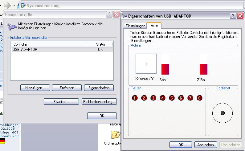

hier mal 2 Screenshots, dann muss ich nicht alles abtippen :D
Geräte-Manager
Geräte-Manager
Systemsteuerung-> Gamecontroller

Das USB Interface wurde richtig erkannt und sollte zumindest von der USB Seiter her funktionieren.
Dein Fehler kann man nun auf die Analogseite eingrenzen.
1. Einstellungen am Interface (Schalter) für den Joysticktyp nicht korrekt. Das mußt du einfach mal durchprobieren, ich hab keine Ahnung was der Gamebird da genau ist. Mit dem Schlater sags du dem Interface jendenfalls was für Pins in welche Konfiguration es am Analogport verwenden soll.
2. Du hast die Achsenzuweisung im Joysticksetup nicht korrekt gemacht, auch hier wirst du wohl etwas rumprobieren müßen.
3. Im schlimmsten Fall Gamebird oder analogsektion des Interfaces defekt
Grüße,
Walter
