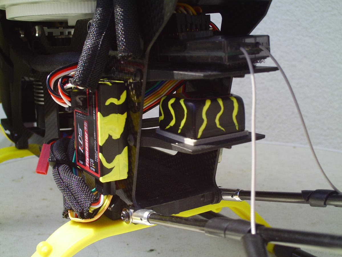

Sehr positiv finde ich, dass die Komponenten: Kreisel, Kamera und Controller einzeln im Helikopter verbaut werden können (siehe Bilder).

- USB Anschluss ober, so ist er leicht auch auf dem Flugfeld am Laptop anzuschließen
- PICT0069.JPG (145.92 KiB) 8129 mal betrachtet
- Gut zu sehen, es werden nur die 3 Taumelscheibenservos gesteuert
- PICT0068.JPG (141.36 KiB) 8128 mal betrachtet
- Flymentor Controller Einheit mit einem Powerstrip (bis zu 1,5 KG Last) bombenfest
- PICT0067.JPG (137.55 KiB) 8128 mal betrachtet
- Gut zu erkennen die Kamera unter der Bodenplatte
- PICT0066.jpg (147.68 KiB) 8128 mal betrachtet
- Align Kreisel wie gehabt oben, KDS Kreisel in der Mitte
- PICT0010.JPG (201.66 KiB) 8128 mal betrachtet
