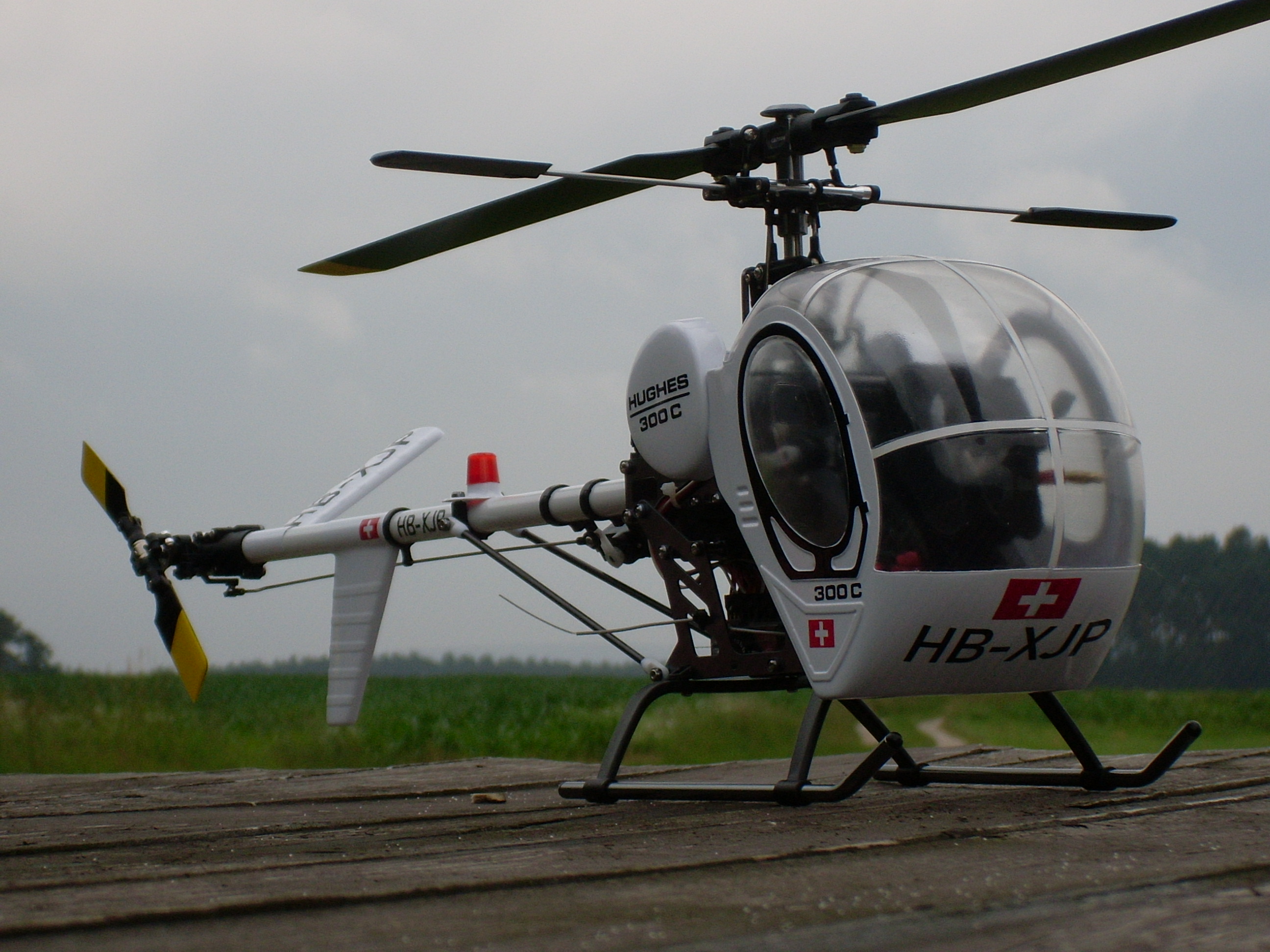

Hey !
Habe auch einen !
Der fliegt gut aber :
Erster Regler ( der im Set ) war defekt :evil:
Zweiter ging wurde aber gegen besseren ausgetauscht :P
Motor wird irre heiss , ausgetauscht ( Bierlein Motor jetzt drin ) :x
Kugel waren an der Taumelscheibe nicht gesichert ( hatte Glück weil ich es geprüft habe , andere sind deshalb abgestürzt !! ) :evil:
Servos machen bei mir keine Probleme ( sind aber nicht sehr stellgenau ..... ) :x
Originalrotorblätter ersetzt duch Gfk da Original kaum zu gebrauchen ( viel zu weich / Spurlauf nur mit Glück einstellbar ) :evil:
Und geben tuts den noch !!
Tut jetzt seinen Dienst als Hughes 300 ( Zelle von Heli Pro ) :P
