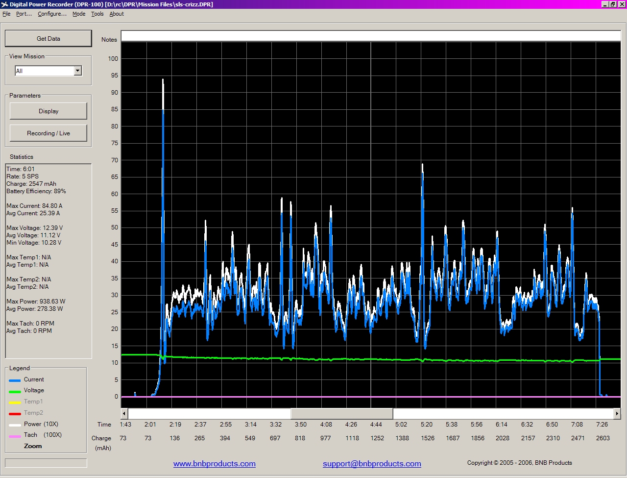

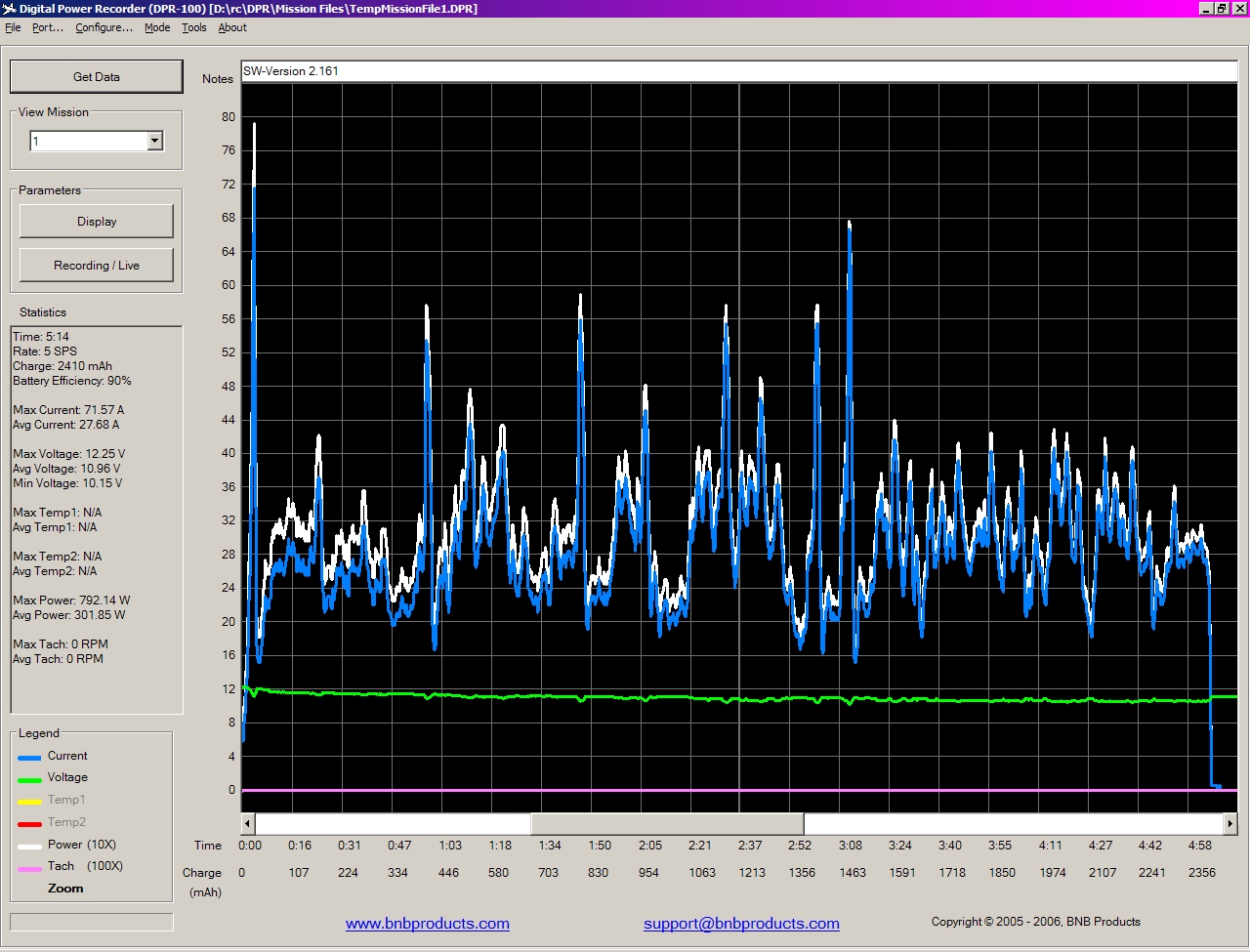

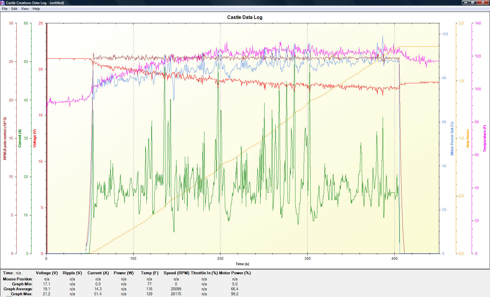

Sooo - erstes neues Log ...
*GemischteGefühle* ...
der powerUp ist auch nicht viel besser im Log. Anlaufen supersmooth. Aber Kiste läuft noch. Wird nicht mehr soo heiss - "Outrunner-PWM"
Neue Version 2.161
Neue Version 2.161
alte Version:
alte version 2.11
alte version 2.11
beide mit dem selben Akku, selbe Drehzahl...
Grüsse wolfgang

Diese Anlaufspitzen habe ich nicht!
Ein Logo von meinem Logo 400 an 5S1P mit 1600KV Motor und 19er Ritzel, Abfluggewicht 1,9kg!
Flugzeit 6 Min. bei 2400upm, Flugstil: Kunstflug!
