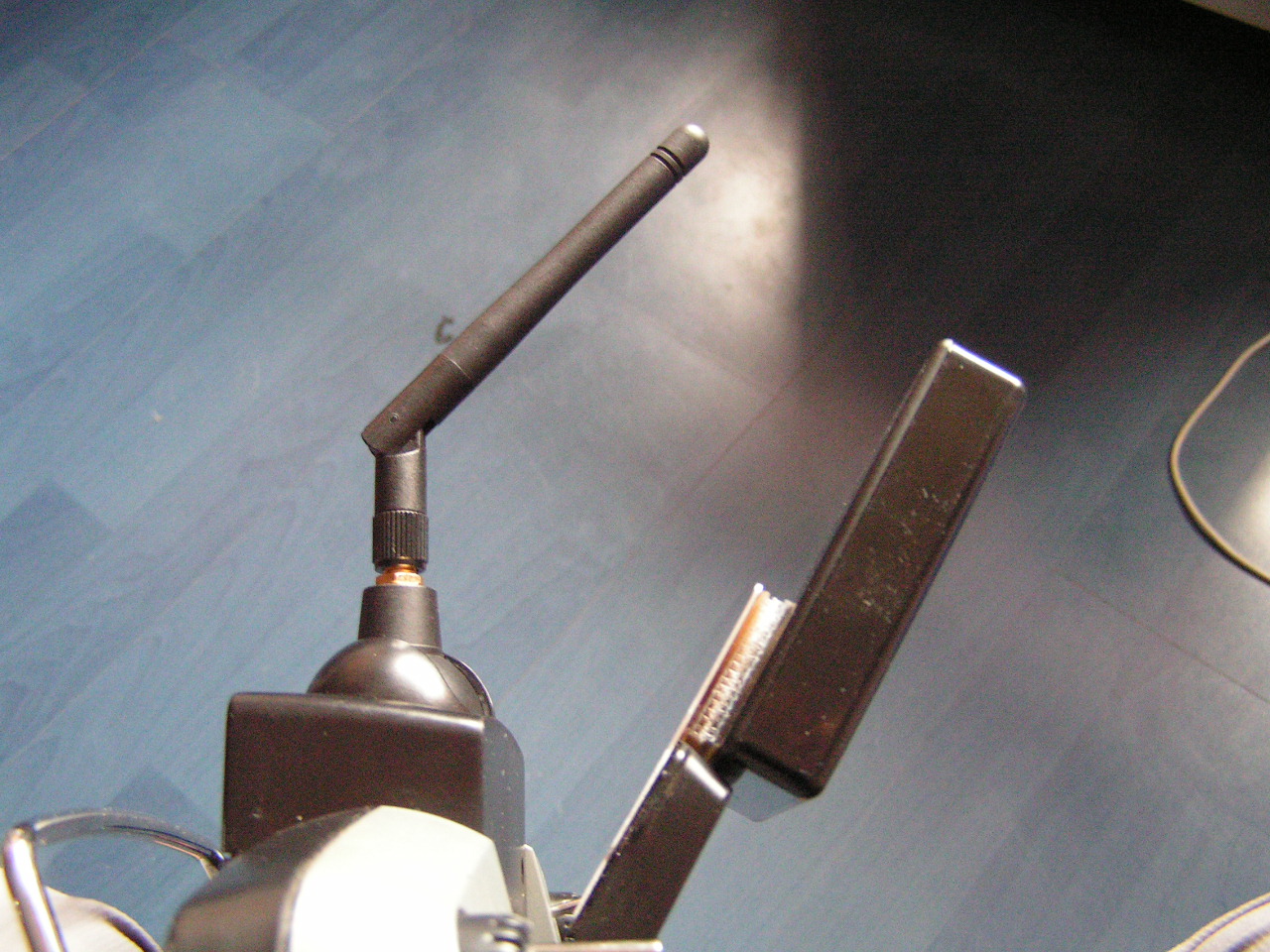

Heute ist endlich mal das Sendemodul angekommen. Empfänger habe ich erst einen R5; R6 und R8 werden nachgeliefert. Dazu kommt die JETI-Box und ein MUI75-Sensor (zur Spannung/Strommessung und Kapazitätswarnung).
Die Teile machen einen guten Eindruck, einzig der Stecker am Sendemodul ist etwas zu knapp in der Toleranz und klemmt zu fest. Etwas Nacharbeit mit einer scharfen Klinge behebt das Problem. Bei der Antennenbefestigung wird man etwas alleingelassen. Ich habe auf der Drehbank das Antennenbefestigungsteil aus dem Multiplex-Katalog nachgebildet, was ganz gut funktoniert.

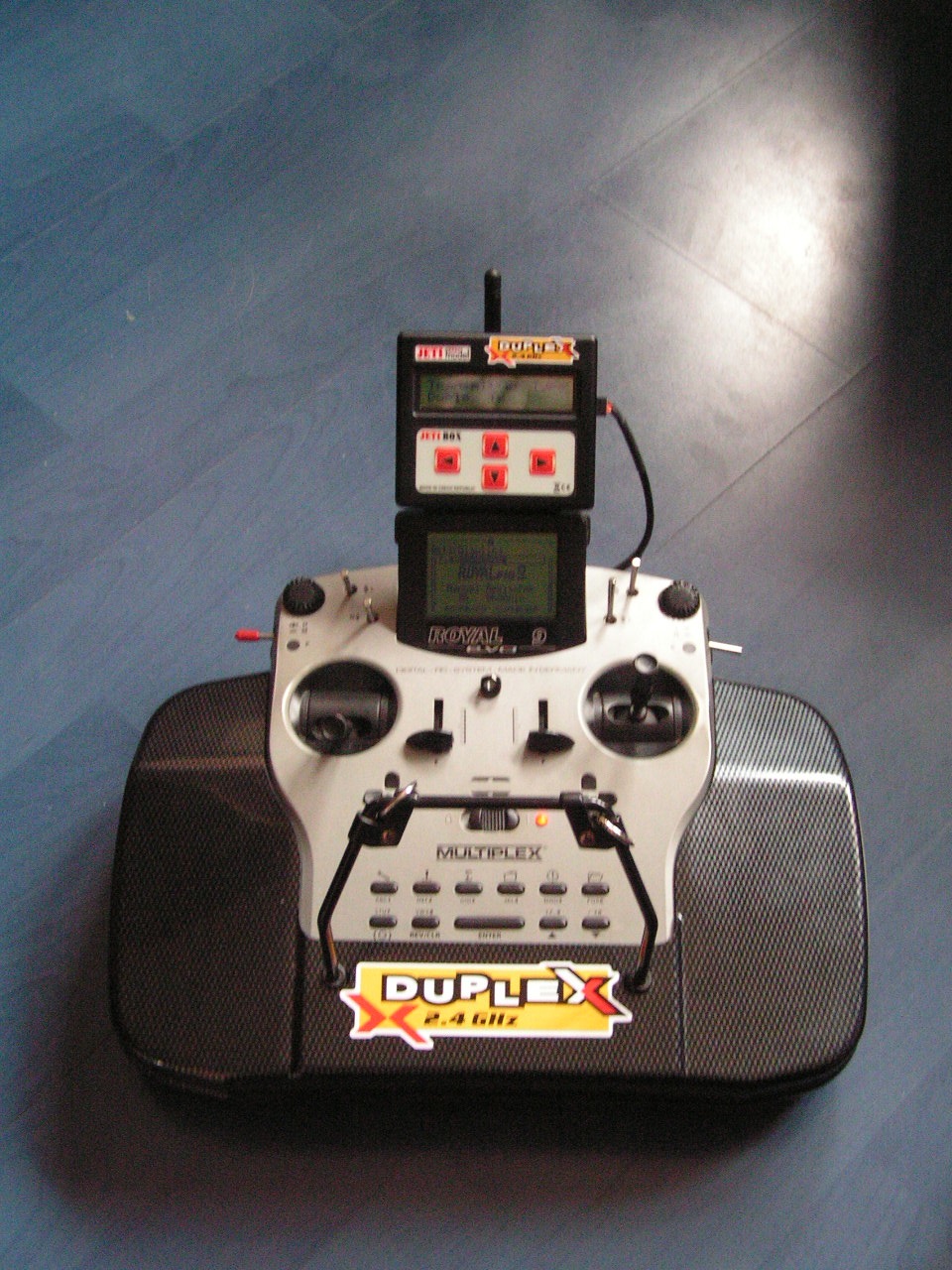

Die Jetibox habe ich mit Klettverschluss auf einem dünnen Alublech befestigt, welches mit Teppichklebeband hinten am Display befestigt wird. Die Box schwenkt somit mit dem Display mit. Das wärs fürs erste, Erfahrungen folgen.

Ich verwende das TMe Modul, speziell für die Evo. Die Antennenhalterung ist nur eingeschoben. Rückrüstzeit auf 35MHz ca. 2 min.
Hier sieht man das Teil, welches meinem selbstgebauten ziemlich ähnelt. :D http://www.multiplex-rc.de/hp/produkte/ ... 561102.jpg

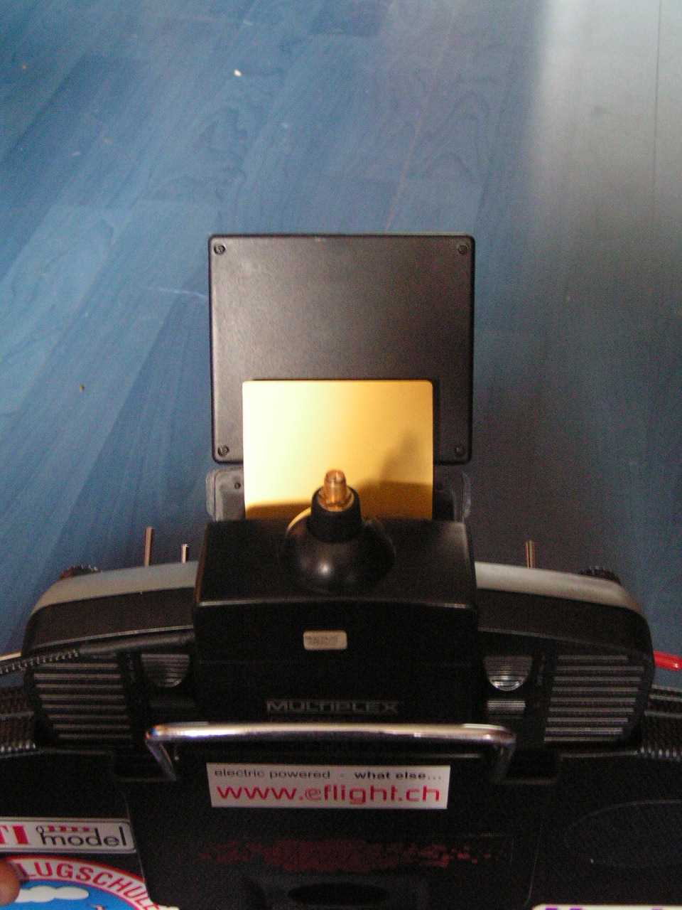

Befestigung Jeti-Box von hinten

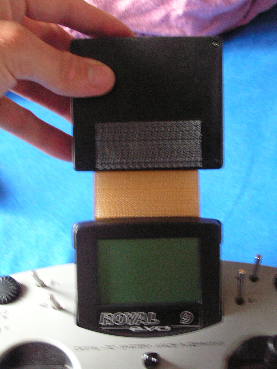

Zur Befestigung der Jeti-Box wurde ein Pilzkopf-Klettverschluss (3M Dual Lock http://solutions.3mdeutschland.de/wps/p ... 4282599804 vewendet. Hält bombenfest und lässt sich leicht lösen wenn die Jetibox mal anderswo gebraucht wird.

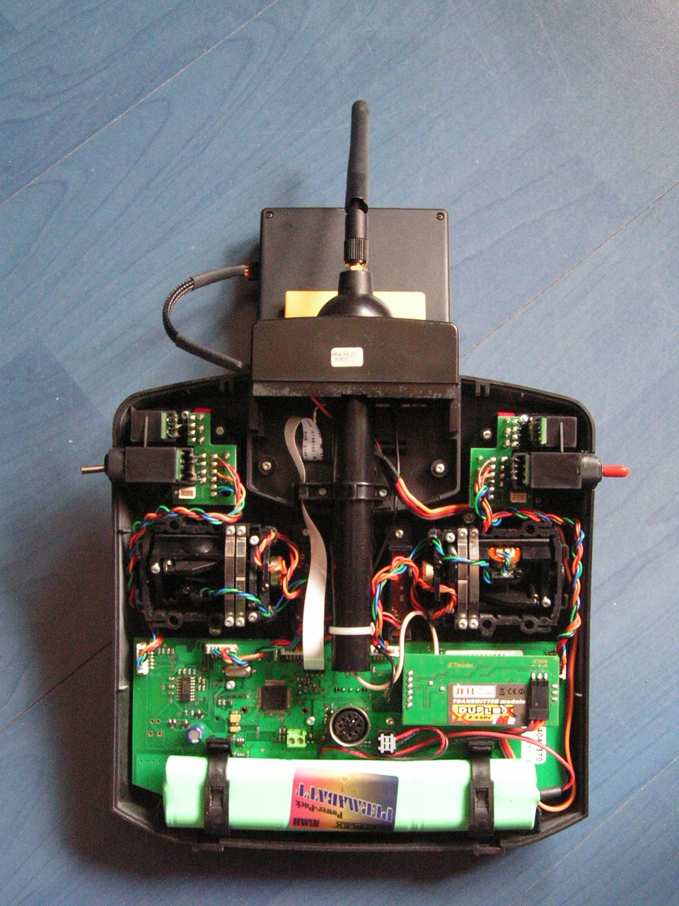

Innenleben, das Datenkabel zur Box wird eingeschrumpft durch ein 4mm Loch im Gehäuse geführt und anschsliesend in Gewebeschlauch verpackt zur Jetibox geführt.
von der Seite
von der Seite
Schnellbefestigung der Jetibox
