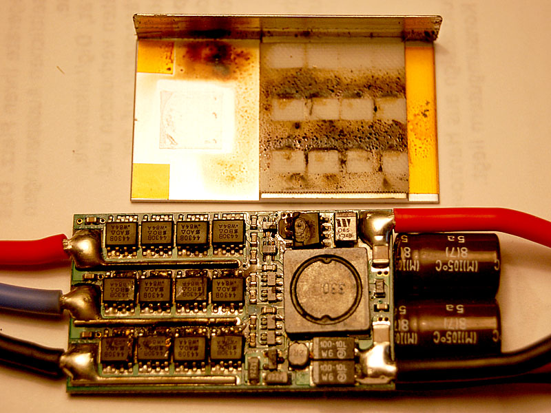

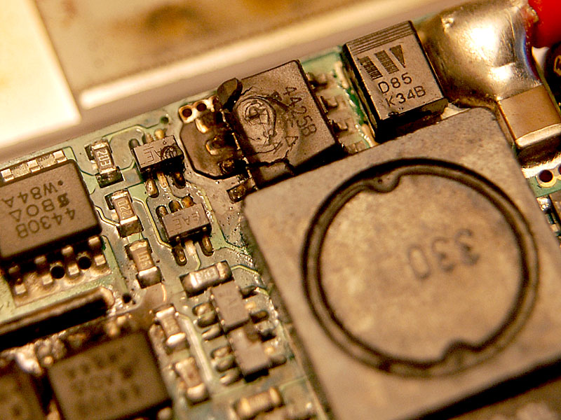

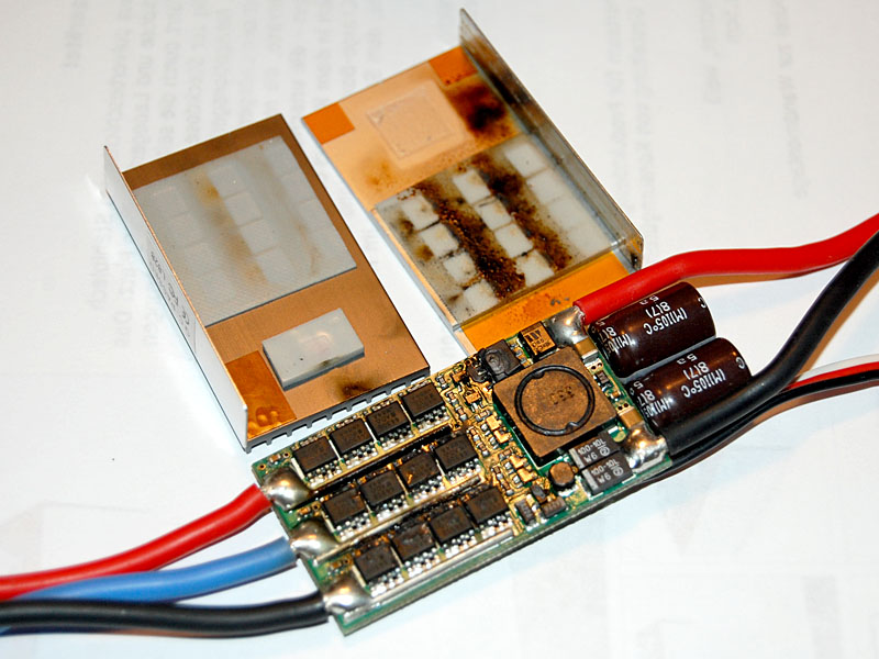

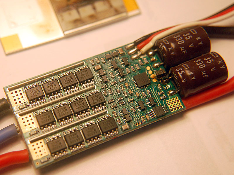

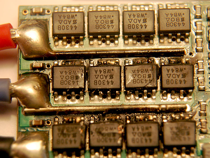

So, ich habe gestern mal den Regler geöfnet - sieht ziemlich verbrutzelt innen aus. Aber nur die eine Seite, die andere Seite ist völlig intakt!
ich hatte noch kurzzeitig einen alten ausgelutschen 3S-Lipo angeschlossen, da wurde der Regler auch gleich handwarm!
Was meint ihr, ist da irgendwas an Reklamation möglich?
Der geöffnete Regler
Schöne Schmauchspuren innen am Gehäuse
Die Rückseite ohne irgendeine Beschädigung
