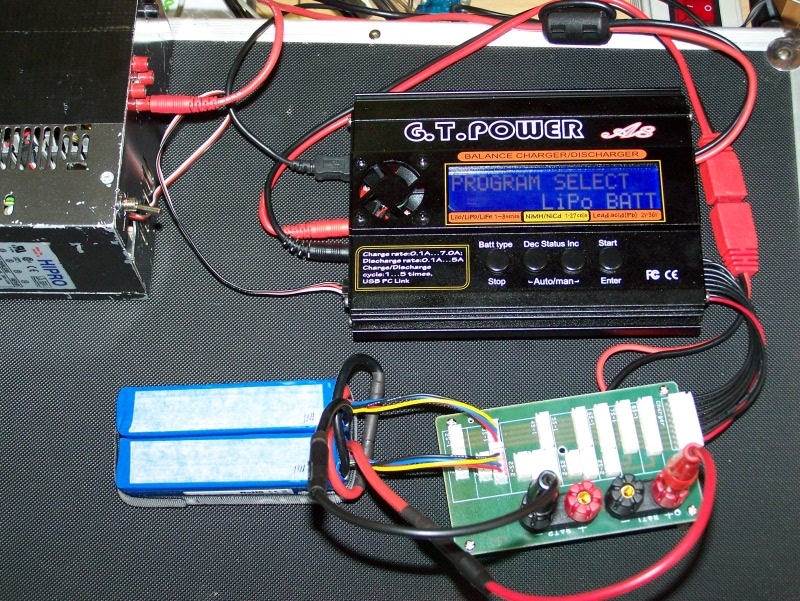

Lader
Lader
Ladeaufbau
Ladeaufbau

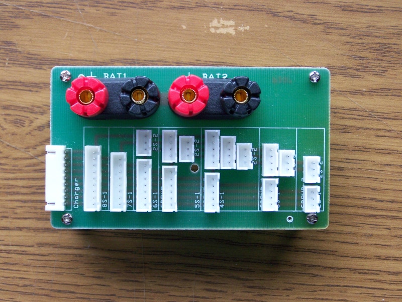

Ich habbe mir, weil ich möglichst Flexibel sein wollrte was die Anschluss/Lademöglichkeiten angeht und weil der Lader evtl irgendwann in einen Ladekoffer integriert wird, und da die Anordnug der Balancer/Ladebuchsen auf entgegengesetzten Seiten nicht optimal ist, noch ein Adapterboard zugelegt, was alle möglichen Kombinationen zulässt die man sich bis zu 8s Vorstellen kann.
Ballancer-Adapterboard
Zu erwähnen ist hier das die Ladebuchsen des Adapterboards, so wie sie ausgeliefert werden nicht so funktionieren wie man es sich vorstellt. Die mittleren beiden Buchsen haben nämlich keine Verbindung. Es ist zwar eine entsprechende Leiterbahn vorgesehen, aber die Buchsen werden durch die Kunststoff-Abstandshalter dagegen isoliert, man muss diese also entfernen.
Noch habe ich das Board mit den Krokoklemmen angeschlossen, aber sobald es im Ladekoffer (dazu wird es dann einen eigenen BauThreat geben) eingebaut wird kommen Kabelschuhe dran.

So, mittlerweile habe ich meinen "Ladekoffer 0.1" mehrere Wochen getestet und möchte ihn euch nicht weiter vorenthalten.
Wie üblich Kommen einem während der Benutzung immer neue Ideen an die man bei der Planung des Koffers nicht gedacht hat so das man genügend Änderungen hat die in die Version 1.0 einfließen.
mein Pflichtenheft für die Version 0.1 war eigentlich recht kurz :
-Ladegeräte (GT A8 als "Hauptlader" und schulze ISL6 330d als "Hilfslader" ) und Netzteil fest eingebaut
-wenig Kabelsalat, auch beim "Anschluss" an Logview
Also habe ich mich entschlossen ein 4-Port USB-HUB gleich mit einzubauen, 2 Ports sind mit den Ladegeräten belegt (Das Schulze über einen Prolific USB<>RS232 Aadapter und das GT A8 hat ja sowiso USB) also habe ich noch 2Ports für andere Geräte wie z.B. Ladegeräte, Logger, 3Digi, Speicherstiks, USB-Maus, ... frei.
Während der Erprobung bin ich dann auf die Irrwitzige Idee gekommen "Warum nicht gleich den PC mit einbauen?
Meine ersten Überlegungen gingen in die Richtung Mini-ITX "unten rein" und einen TFT in den Deckel, bis ich eben zufälligerweise den Laptop den ich bis jetzt immer benutzt habe in den Deckel gestellt habe. >> Passt! :twisted: :bounce:
Und so sieht das ganze jetzt aus:
