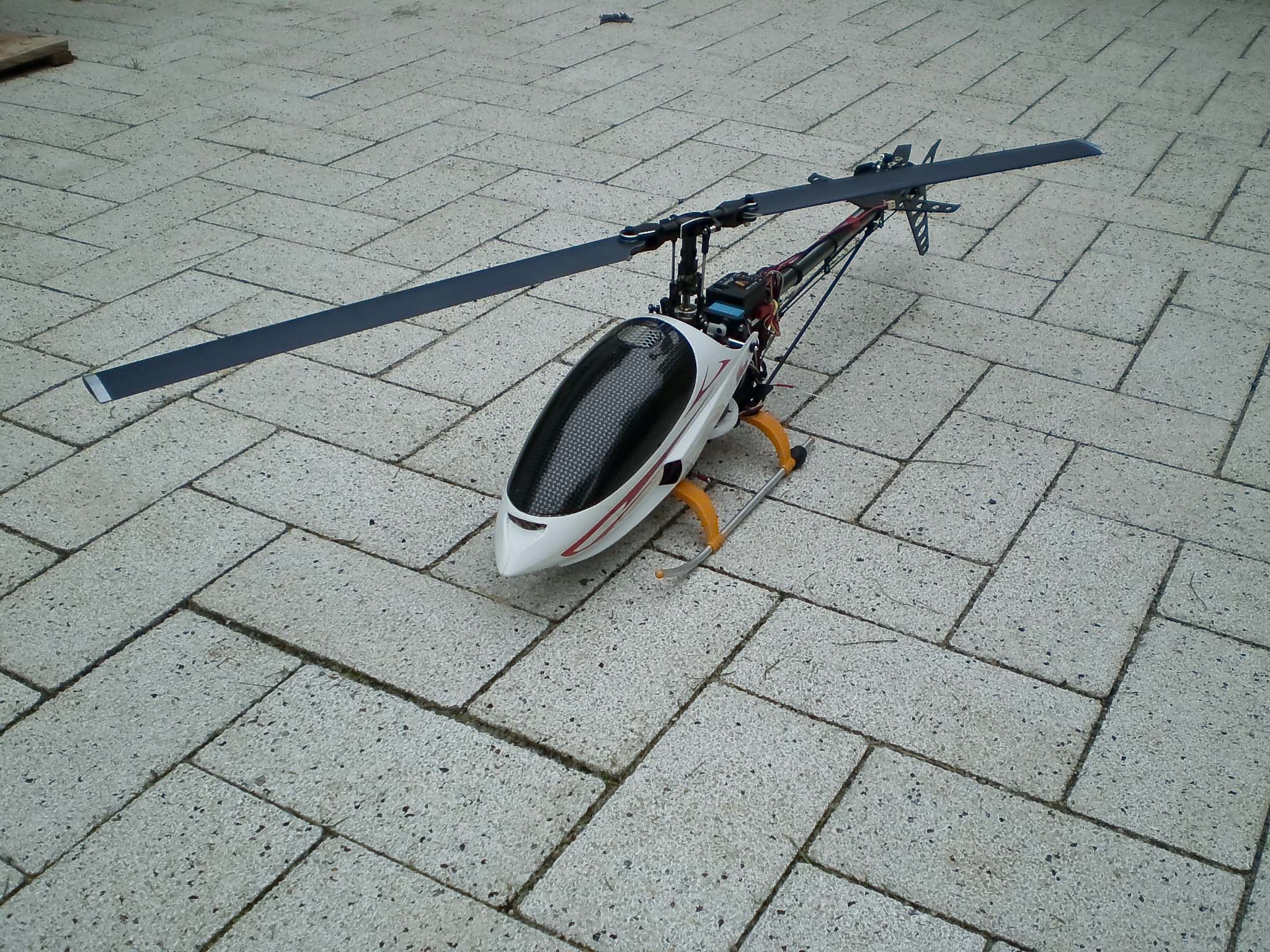

Die M-Blades kannste zur not nochmal geradebiegen. Haben ein geiles Blatt-Geräusch, besonders auf Rigid-Köpfen. Ich flieg die gerne .
- MT-VStabi-02.jpg (547.43 KiB) 849 mal betrachtet

Aber sieht cool aus. Sind die länger als 325 oder täuscht das?

Das täuscht, sind 325er. Durch den Wegfall der Paddelebene wirken die Mainblades länger als sie sind.
