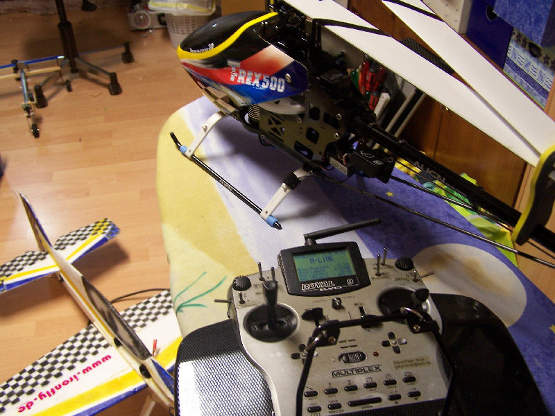

Heute habe ich auch mal Tester im Kleinen gespielt.
Nachdem ich diese Woche auch meinen Umrüstsatz für meine Royal EVO 9 bekommen habe wollte ich es gleich mal an ein paar Modellen testen.
Der Firmwareupdate von Version 2.62 auf 3.30 hat bei mir über mein selbst gelötetes serielles Kabel bereits am Dienstag ohne Probleme funktioniert. Alle 20 Modelle wurden, soweit ich es überprüfen konnte, übernommen und ich habe 8 zusätzliche freie Modellspeicher dazu bekommen.
Für den ersten Wechsel des HF Moduls und binden des Empfänger habe ich nur ein paar Minuten gebraucht, es war ganz ordentlich beschrieben.
Zuerst habe ich den RX-07-DR light multi link Empfänger in meine Parkmaster Schaumwaffel eingebaut und bin nach einstellen der Failsafe Stellungen (geht elegant über den Sender) und anschließenden Reichweitetest einige sehr weite Runden in ca. 1 m Höhe bis fast an meine Sichtgrenze geflogen. Anschließend bin ich sogar in ca. 150 m Entfernung 2 mal kurz unter die Horizontkante getaucht (Sichtunterbrechung soll ja bei 2,4 GHz nicht so gut sein). Ich hatte nicht den kleinsten Aussetzer oder fühlbare Reaktionsverzögerung.
Ich habe mit dem Parkmaster dann 3 Akkus leergeflogen unter anderem mit tiefen Rollenkreisen und auch an die Sichtgrenze über mir. Ging ohne Probleme.
Anschließend habe ich den Empfänger in meinen TRex 500 ESP umgebaut, wieder Failsafe eingestellt und damit noch mal 3 Akkus, allerdings mit normalen (Heli-) Flugentfernungen bis ca 150 m, leergeflogen.
Bisher hatte ich noch nicht die geringsten Störungen oder Aussetzer.
Wenn das Wetter morgen mitmacht teste ich den Empfänger noch in meinem Hawk F5B Hotliner und in meiner Funtana X50.
Ich hoffe daß meine Erfahungen mit Mlink so erfolgreich bleiben, vorallem wenn ich im Mix mit vielen verschiedenen Piloten und Systemen unterwegs bin. Heute war nur eine JR/Spektrum Flieger parallel zu mir in der Luft

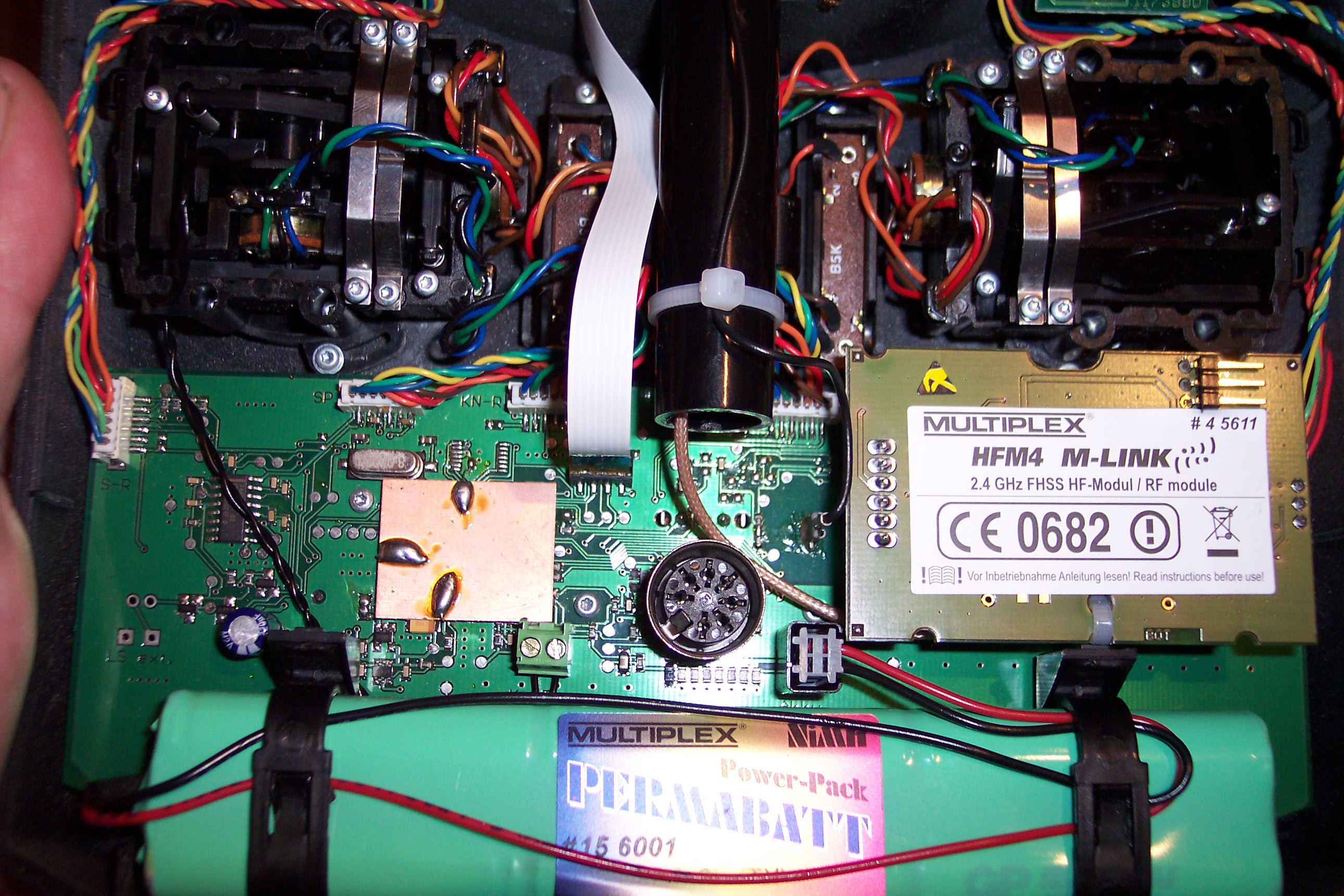

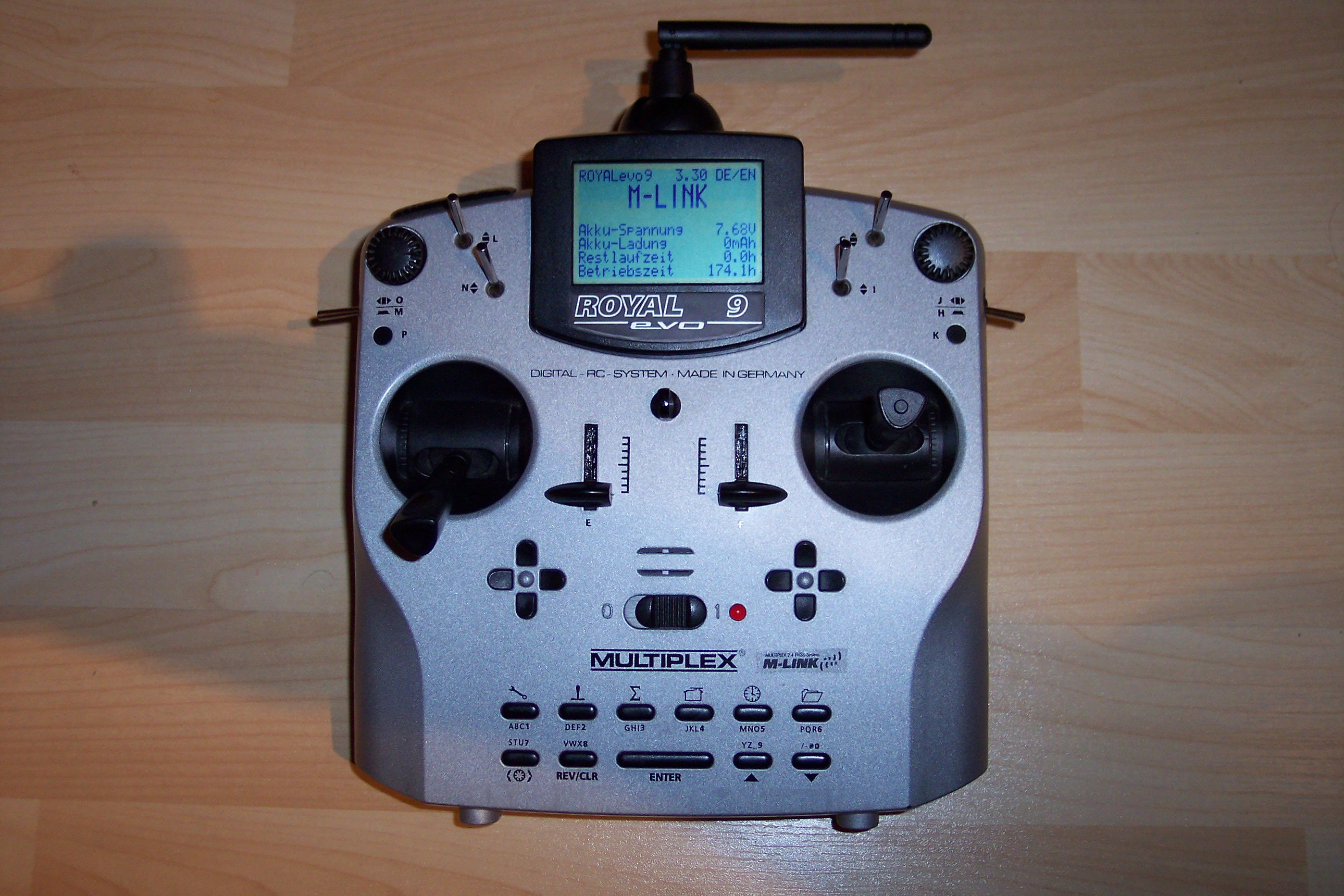

jo, was soll ich sagen...
die Bilder sprechen für sich... ich konnt's nicht lassen bzw. warten...
Geflogen bin ich noch nicht, hab's gerade erst eingebaut - Wetter soll ja die nächsten Tage schön werden... nachdem Claus den RX-7-DR light schon im Rex getestet hat, kann ich ja eigentlich gleich mal... nee, ich probier's erst mal im Shocky, dann im 450er Sonix, dann im Rex
Der Umbau ging völlig problemlos vonstatten, die 2 Minuten die Multiplex für den Umbau von 2G4 auf 35MHz angibt sind sehr optimistisch, das geht auch in unter einer Minute
Die lange Antenne wird einfach aus dem Rohr geschoben, die neue, kurze Antenne eingeschoben, eingerastet, fertig.

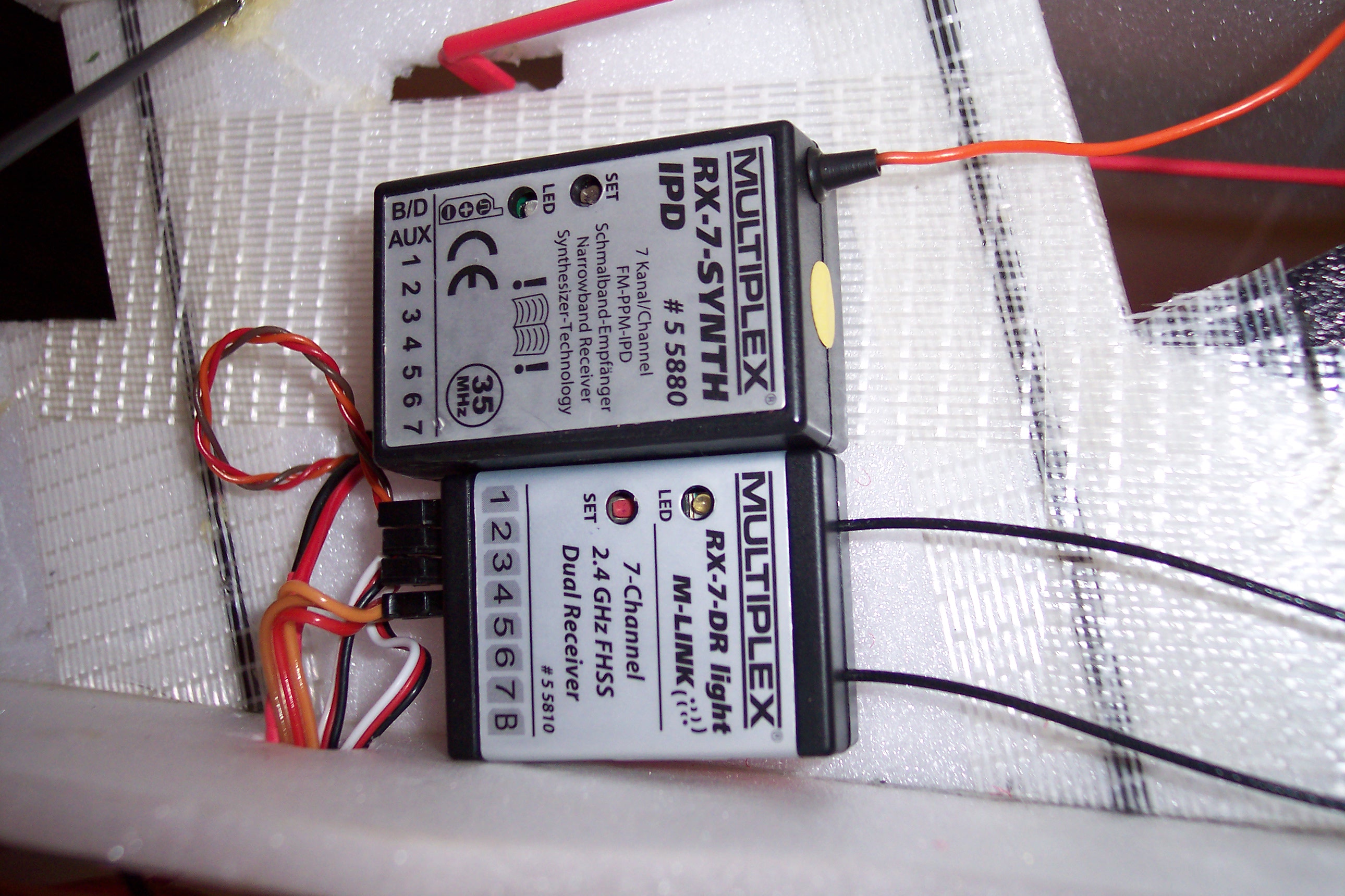

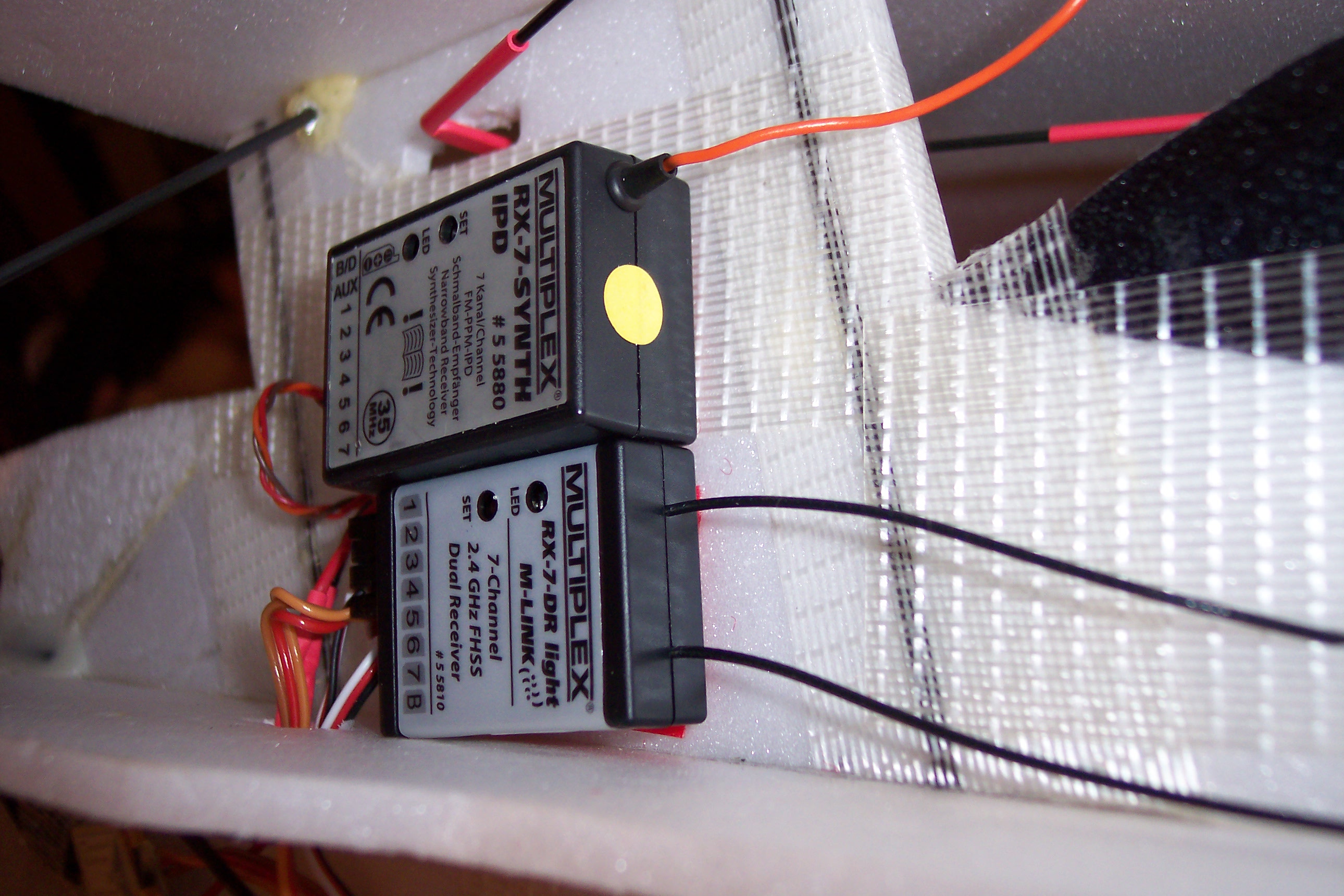

Der Empfänger ist sehr klein, kleiner als der 35MHz-Empfänger RX-7-DR IPD, ich hab mal ein Bild als Größenvergleich angefügt. Ich konnt's nicht lassen und hab gleich alles eingebaut, ich hätte den Empfänger ja auch mal als Größenvergleich neben einen R617 legen können...

Mir fällt neben dem Größenunterschied auf, daß der 35er noch in Deutsch beschriftet war, und man das Handbuch lesen sollte
