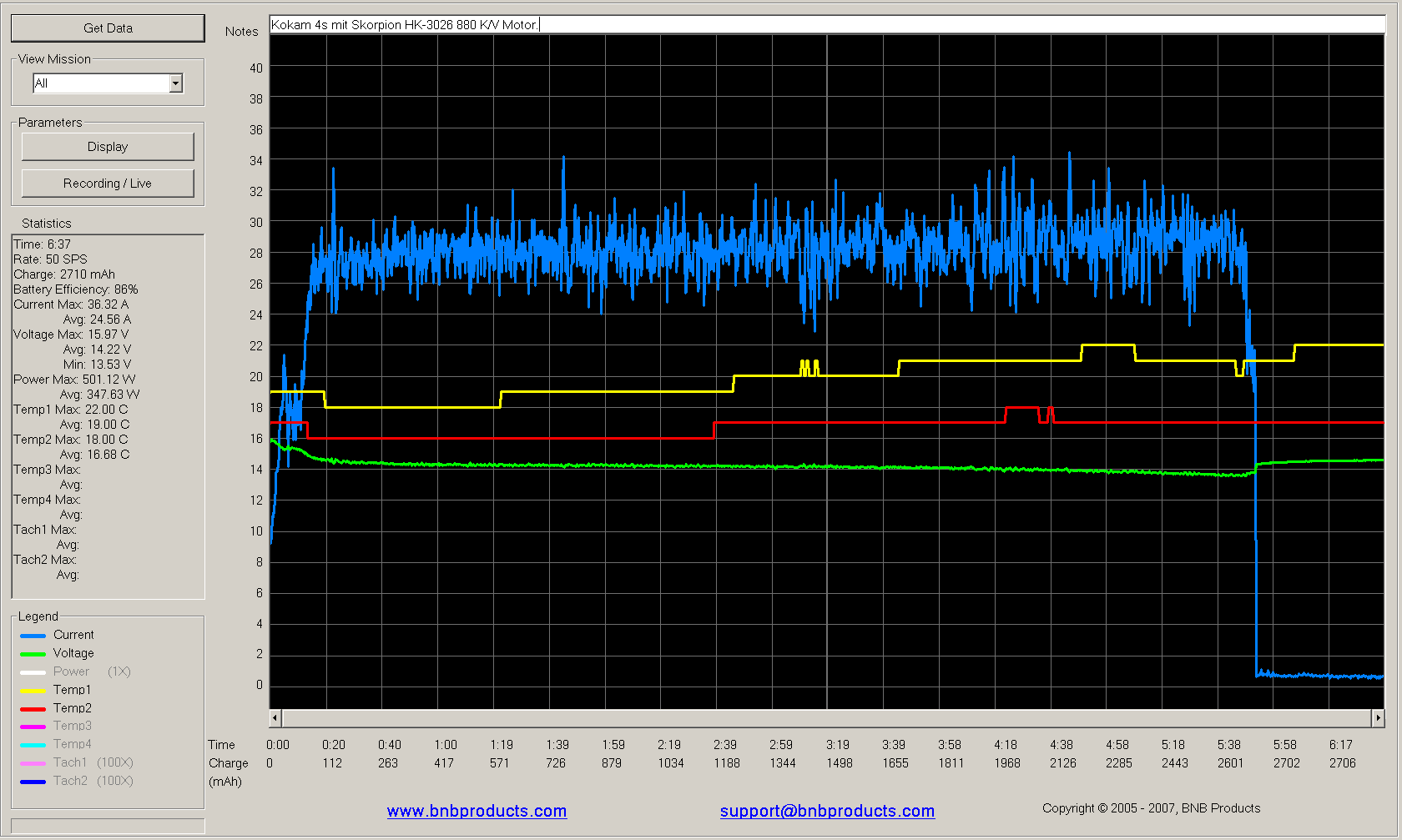

Nun ja,
ich konnte es nicht sein lassen und habe den Mann mal gefragt, ob er mir den Motor für einen Test überlässt ...
Hat er nicht, aber er fragte mich, ob ich den mal mit dem Heli vorbeikommen könnte und wir dann den Motor zusammen ausprobieren. Bis Trier war nicht weit und ich hatte heute mittag ein wenig Zeit.
Das Ergebnis war ernüchternd:
Bei 60% Regleröffnung mit dem Jazz 80 und dem HDX500 wurde der Motor saumäßig heiß, hat beim Fliegen einen saumäßig lästigen Pfeifton abgegeben und ich habe ein Log ...
Welcher Motor ist denn, außer wieder einem Kora 15-12 oder Kora 15-10 geeignet für den HDX 500 mit 4s und nur zum einfachen Herumfliegen ??
Im Anhang das Log aus dem DPR-II 100, leider ohne Temperaturmessung an Akku und Motor.
Das Log von den 5:50 Min.

John Heli
Beiträge: 341
Registriert: 01.02.2007 14:54:58
Wohnort: Stuttgart
#4 Re: Passt der Skorpion HK-3026 in den HDX500?
Beitrag von John Heli »
Die Scorpionmotoren wollen alle mit 6s betrieben werden. Unter 4s haben sie keine Leistung. 4s-Alternativen gibt es von Strecker oder z.B. der gute alte SHP M13, um die hochwertigen Motoren zu erwähnen. Ich hatte auch mal eine Weile einen Hyperion Hyperion H-3025-10T eingebaut. Die Leistung unter 4s war besser als mit dem Baukastenmotor, allerdings ist auch der ziemlich heiss geworden.
