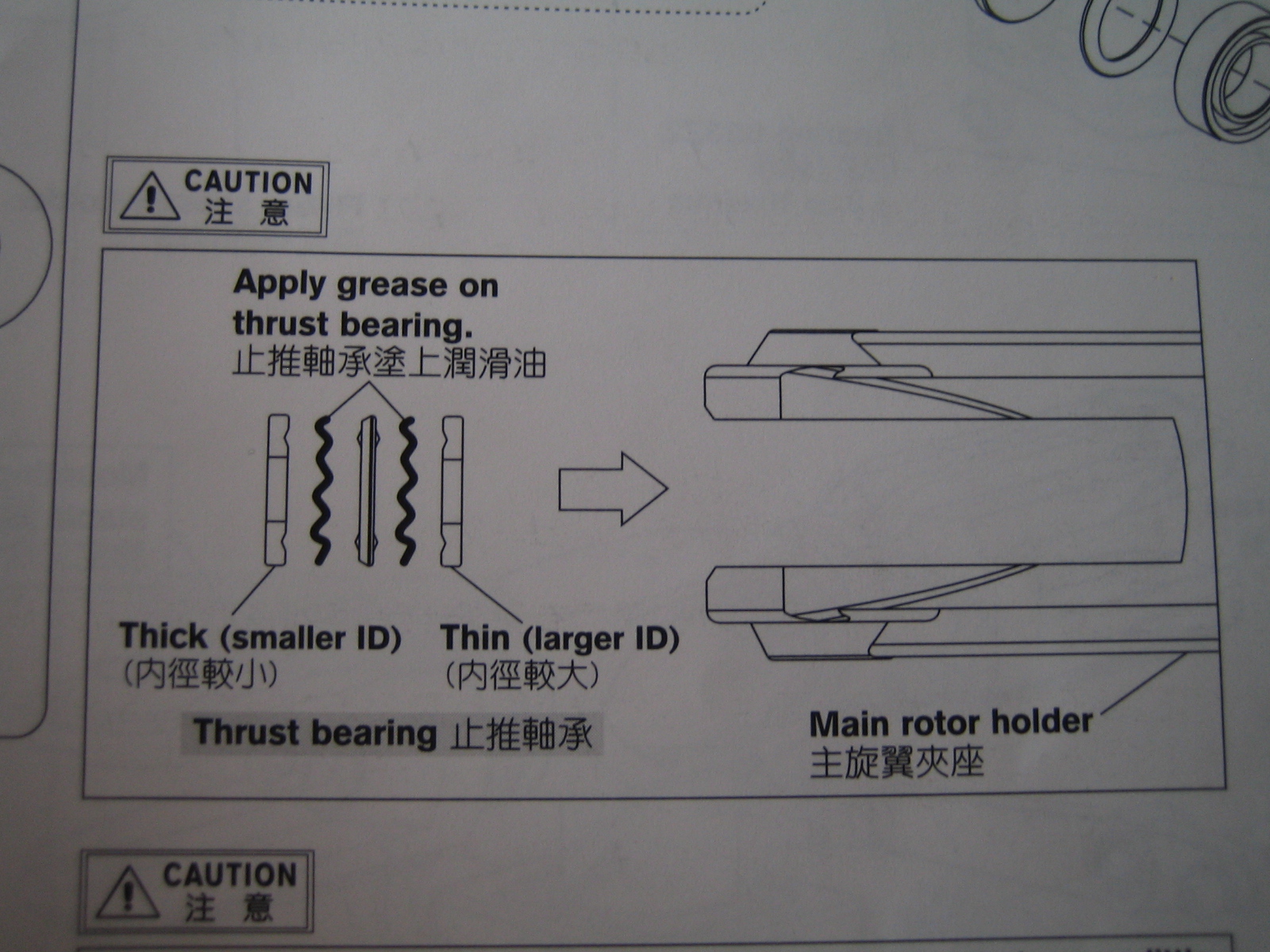

Die Unterlegscheiben der Drucklager werden warscheinlich falsch herum drin sein. Schau dir mal die Bedienungsanleitung hierzu an. Die Unterlegscheiben sind vom Innendurchmesser unterscheidlich groß. Sieht man aber nicht wirklich.

Wenn die Scheiben verkehrt drin sind, passiert sowas. Und die Schrauben sind fest.Daniel R hat geschrieben:und du sagst, du hast die Blatthalterschrauben wirklich fest angezogen?
....als ob die Welle zu lang wäre
Timo
P.S. Raptor was ist mit dem Ritzel was du suchst ? Habe dir hierzu was geschrieben

Klingt für mich nach falsch eingebautem Stosslager (siehe Zeichnung) oder sogar fehlenden/falschen Unterlegscheiben.
