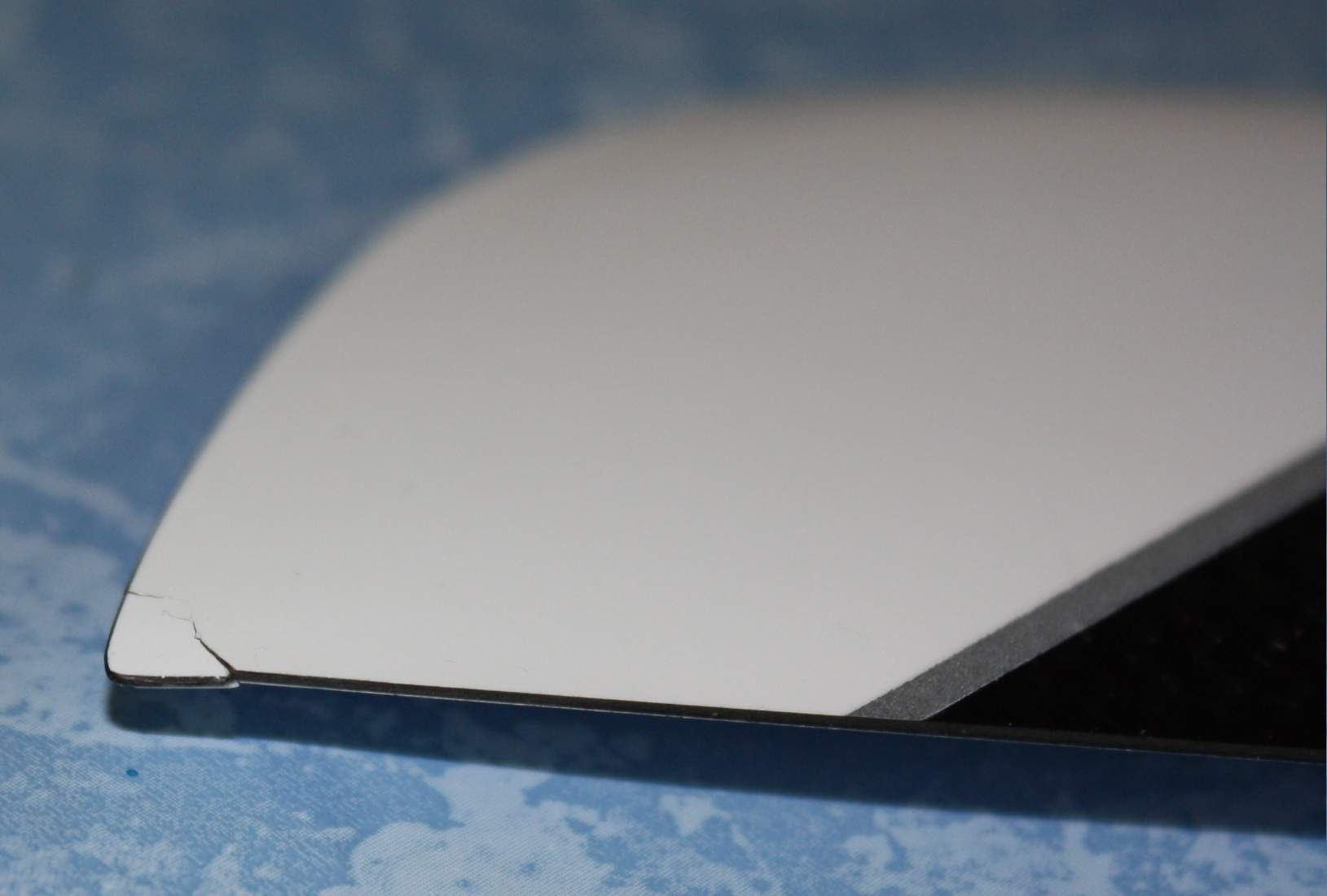

mach ma Foto davon, ich hab was ähnliches bei nagelneuen Blades mal gehabt. Wenn es nur die äußere hintere Kante ist, mit nem Dremel mit Trennscheibe glattschleifen, das andere Blatt genauso, und die offene Stelle mit CA versiegeln. Blattschmied hat sogar mal für irgendeinen Grossisten Blades mit dieser Kantenform gebaut, von der Aerodynamik des Blattes spielt es also keine Rolle. Es sollte nur kein größerer Riss sein, dann würde ich das auch nicht machen, aber wenn es nur um die Kante geht gibt es da eigentlich kein Problem. Die Blätter müssen nur identisch sein, sonst haste ungleiche gewichte und damit Unwucht.

Hier ist die Macke. Noch nicht ganz abgebrochen, aber ich bin da eben kein Spezialist und bei Blättern hört meine Experimentierfreude auf.

Das Eckchen ist kein wirkliches Drama, das kann man wie oben beschrieben "behandeln" ohne das die Blattstabilität leidet, hab mich da schon ausgiebig seinerzeit mti Hans Glatthorn drüber unterhalten, weil ich mir nicht schlüssig war. Denn wenn der Verkäufer sie nicht zurücknimmt bleibst du eh drauf sitzen, und beschädigte Sendungen mußt du direkt beim Paketboten reklamieren. Dann bleibt dir die Wahl, die Annahme wegen Beschädigung zu verweigern, oder den Schaden protokollieren zu lassen. Ob der Versender dann den Schaden erstattet bekommt is ne ganz andere Sache - da kommt nämlich dann die angemessene Verpackung dazu, mit der man sich bei Transportunternehmen gerne aus der Affaire zieht ( wie Assassin schon geschrieben hat, das Repertoire ist da sehr umfangreich ).
Ich würde das wegfeilen und versiegeln, andere Seite genauso. CA zieht sich durch Kapillareffekt schon in die Faser-"Schnittflächen" rein und versiegelt das prima. Und ich flieg die Dinger am 500er Rex mit 2550 und am MT mit 3000 am Kópf, garkein Thema.

Nee.. lass etwas CA rein laufen und halt es grade beim trocknen. Das bekommt man so wieder hin das Du es kaum siehst..Crizz hat geschrieben:Ich würde das wegfeilen und versiegeln,
