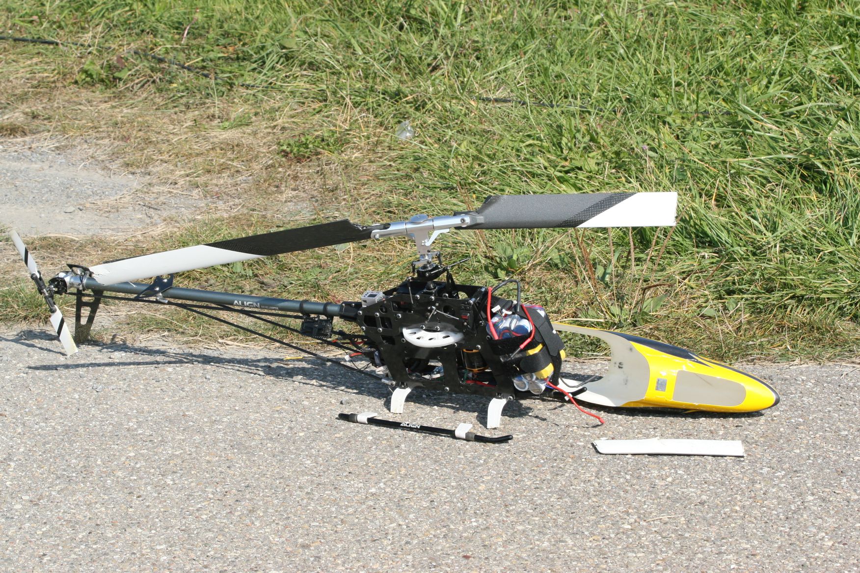

Heute habe ich es endlich mal wieder geschafft meinen Rex eineige Flüge auszuführen.
Das war auch die ersten 4 Flüge alles kein Problem, im 5. Flug allerdings gabs irgendwie einen Knoten zwischen den Ohren und ich hab statt negativ Pitch positiv gegeben... :evil: :evil:
Und was dann dabei rauskommt sieht man hier:
Mal so als erste Schadensbilanz:
# Hauptrotorblätter
# Eine Chassis Platte
# Kopfanlenkungsgestänge
# Landegestell
# Ein Servokreuz
# Haubenbefestigungsbolzen
# Haube (Aber noch verwendbar)
# Chassis Grundplatte
# Heckrohr (Das Rohr ist vom Aufprall gestaucht!! Hat den Boden aber nicht berührt...) Starrantrieb muss ich noch kontrollieren
# Hauptzahnrad
# Starrantrieb
Und als kleine Ergänzung hat sich die Hauptrotorwelle auch noch verbogen...
Das ist äußerlich betrachtet mal der Schaden.

Und zur Schadensbilanz kommen noch ein Satz defekte Hauptlager und eine 2te angeknackste Chassis Seitenplatte hinzu...
Das durch den Crash auch die Hauptrotorwellenlager kaputt gehen hätte ich mal echt nicht gedacht.

Sach mal, kannst du die Chassis Beschädigung auf das aufdremeln für den größeren Motor zurückführen bzw. wo ist es gebrochen?

brenner hat geschrieben:Sach mal, kannst du die Chassis Beschädigung auf das aufdremeln für den größeren Motor zurückführen bzw. wo ist es gebrochen?
An einer Stelle ist es oben an dem Ausschnitt beim Motor, also da wo ich gedremelt habe.
Wenn ich da nicht gedremelt hätte, dann wäre dieser eine Riss vermutlich nicht da.
Ich denke aber trotzdem, dass das Seitenteil aber trotzdem nichtmehr gut gewesen wäre.
