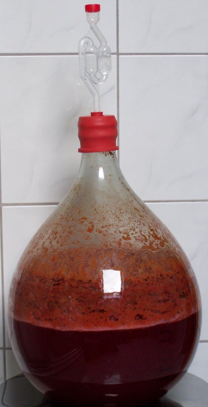

Durch zufall bin ich an eine Fasche Pflaumenwein gekommen (nein, nicht den hellen den man im Chinaresatauant bekommt, der wird anders hergestellt)
Also mal erkundigt und siehe da, Preis ca. 7€/Flasche (wobei die Falsche soweit ich ermittlen konnte Ca. 3€ kostet, wie der Preis bei Großen Abnahmemengen liegt weis ich nicht.
Weil das gerade zu der Zeit war als bei uns die Pflaumenbäume voll hingen und wir die restlichen Früchte nichtmehr zu Pflaumenkuchen, Pflaumemarmelade verarbeiten wollten (genug ist genug, man muss es ja auch mal essen) hab ich mir gedacht "das muss doch auch selber zu machen gehen"
also schnell was im internet geschaut , gelesen, überlegt und schließlich ein Anfängerset bestellt. (hier lokal ist an sowas nicht ran zu kommen, in Wein-Gegenden soll man das Equipment angeblich in Bau und Hobymärkten bekommen)
Gärballon 15L aus Glas mit Kunststoff-Schutzkorb, Gähraufsatz, Gummikappe, 10g Hefenährsalz , 10g Schwefelpulver (Kaliumdisulfit) eine Hefekultur "Portwein" (Trockenhefe), eine Flasche "Antigel" einmal "kleine Weinfielbel" und ein Weinheber.
Milchsäure und Ascorbinsäure habe ich vergessen und in der Apotheke gekauft.
Auf Messgerätschaften z.B, zur bestimmung des Mostgewichts, des Säuregehalts, des Alkoholgehalts,... habe ich erstmal verzichtet, wäre sonnst einfach zu teuer geworden das "Experiment". Muss jetzt einfach nach Gefühl, Geschmack und Rezept gehen. Kostenpunkt bis hier, Ca. 55€ incl. Versand.
Dann kam letzte Woche (ja, wir sind hier so Spät mit den Früchten) endlich der "Bausatz" ;) und es konnte los gehen:
- Pflaumen gepflückt
- ordentlich gewaschen
- endsteint (6kg)
- zerschnitten (ca. 5-10mm große Stückchen, alternativ soll auch der Fleischwolf gehen)
- alles in den gereingten Gärballon gestopft
- 8g Ascorbinsäure dazu
- 15ml Antigel dazu
- 40g milchsäure dazu.
- 4g Hefenährsalz dazu
- 1KG Zucker (im Rezept ist von 2-2,5 die rede, aber da die Pflaumen sehr süß waren gibt es erstmal nur 1KG, Nachzuckern kan man ja noch immer, aber wieder rausholen ist schwer)
- die rehydrierte Hefe dazu
- alles auf 10L aufgefüllt
(zwischedurch immer umgerührt)
- Stopfen drauf und ab in den Kellr damit.
Da war es der Hefe aber offensichtlich zu kalt (19-20°), nachndem es nach 2-3 tagen noch immer nicht "blubberte" hab ich den Ballon aus dem Keller ins Badezimmer (21-22°) gestellt, und jetzt "blubbert" es und im Badezimmer riecht es :drunken:
Blub-Blub-Blub-... mein Pflaumenwein, 1-2 Tage vor dem abpressen der Maische
Morgen oder Übermorgen wird der Vorwein von der Maische abgezogen und es geht ohne die Schalen und einen Großteil Feststoffe weiter.
(der Chinesische Pflaumenwein ist ja meist recht hell richtiung "gold-gelb" oder leicht Rosee.
Das kommt, soweit ich das verstanden habe, wenn man die Schalen nicht eine Zeit mit vergärt (Maischegährung) sondern gleich am Anfang presst (Saftgährung), weil der Farbstoff (und einige Aromen) in der Schale nicht gut in Wasser löslich ist sondern nur in Alkohol.)
Über weitere Erfahrungsberichte oder auch Tipps würde ich mich freuen.

frankyfly
Beiträge: 12239
#9 Re: Fruchtwein selbstgemacht und das als Wein-DAU?!
Beitrag von frankyfly »
erstmal danke für das Feedback.
@martin:
Wenn er scheiße schmeckt ist bestimmt zu RHF 2010 noch was da, dann dafst du verkosten bis nix mehr da ist, versprochen :lol: :lol: :wink:
@Basti&Flo
70 KG geht bei mir noch als "Hobby" durch, aber 6000l ? :shock: ist sicher gewerblich oder?
@Tracer
kannte ich schon (kann mich zwar nicht wirklich erinnern aber mein Browser sagt meint ich wäre schinmal da gewesen :roll: ) Leider für mich nicht viel hilfreiches, bis auf die annehmbaren Preise, geht ja mehr um das fertige Produkt.
@ Maik
Rais kommt nicht in frage, wächst hier so schlecht und wenn macht er Arbeit :wink: auch Brot müsste beschafft werden, denn das bisschen was bei uns übrig bleibt bekommen die Hühner.
Das Experiment-Weinbereitung habe ich wie gesagt nur angefangen weil die Füchte einfach zu viel waren und ich sie nicht am Baum verfaulen lassen wollte (sind aber noch immer genung geworden).
Was noch zur ebatte steht wären hauptsächlich Äpfel, und wenn es ein gutes Jahr ist Kirschen, Die anderen Früchte bekommen wir so gegessen, wobei Kirschen natürlich "günstiger" sind weil sie nicht mit den Pflaumen zuammen reif sind und sich so nicht mit dem Gährvolumen ins Ggehege kommen.
Wenn das dieses Jahr klappt werde ich für nächstes Jahr sicher noch den ein oder anderen Gährballon dabeistellen, aber nicht neu, ist schohn unglaublich wie viele Leute, wenn man auf das Thema zu sprechen kommt plötzlich sagen "ach , sowas haben wir auch noch im Keller stehen, ist noch von meinen Eltern/Großeltern".
Verschluss und Gährröhrchen sind zwar vermutlich nichtmehr brauchbar oder weg, aber das kann man ja problemlos nachkaufen.
@ Tueftler
Etwas Chemie muss bei den Pflaumen wohl leider sein,
- Es fehlt an Säure und ohne schmeckt es angeblich "Stumpf"/"Fad" und lässt sich schlecht lagern
- Das Antigel muss auch rein, sonnst hat man keine Flüssigkeit sondern Wackelpudding (kann ich bestätigen aud den versuch Pflaumensaft abzufüllen)
- und die Ascorbinsäure (auch unter Vitamin C bekannt) sorgt dafür das der Wein nicht Braun wie Pflaumenmus wird sondern schön rot bleibt.(kann ich auch bestätigen, auch aus dem Saftversuch)
Ich denke wenn es sich ausgeblubbert hatrechne ich mit so um die 14%Vol. Alk. dann ist die Portweinhefe am Ende.
