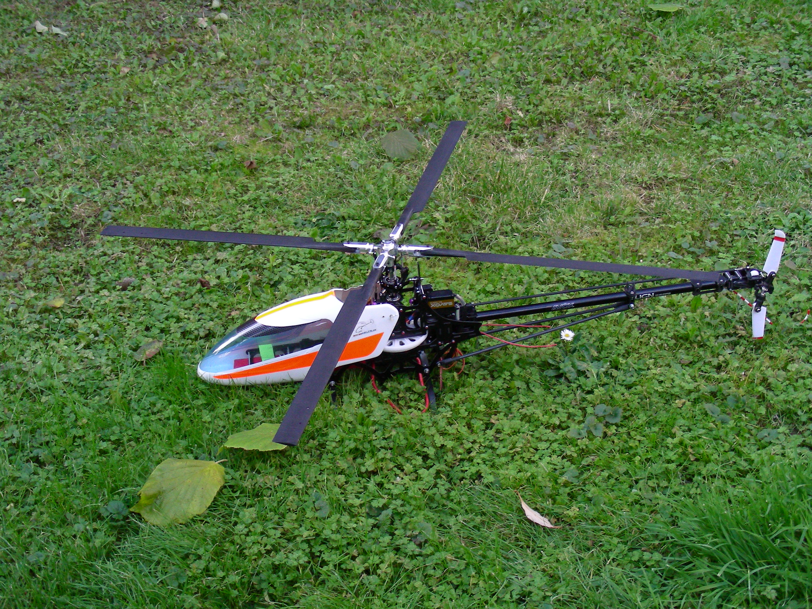

Irgendwie sehen viel Frästeile aus wie mit der Laubsäge ausgeschnitten. Das sieht nicht sehr sauber aus.

Moin, @ seitwärts:
dein Balsa-Kabelhalter-Klotz ist ne gute Idee,
aber die lange Schraube die ja noch vor dem Akku-Anschlag weit ins Chassis ragt ist bestimmt nicht so gesund für den Akku!
Tino

kann ich jetzt nicht so ganz nachvollziehen. Es gibt ein paar Quetschstellen, weil mit das Werkzeug beim Pressen abgerutscht ist, ansonsten sind die Kanten sauber.
@Tino:
schön, dass der Steckerklotz gefällt 8)
Und, ja, die Schraube hätte ich noch kürzen sollen, bevor ich das fotografiere und euch übernervösen Löwen zum futtern vorlege :lol:
Das wird noch vor dem Erstflug in Ordnung gebracht.
Aber der Akku kommt da gar nicht ran, nicht der, den ich grad drin hab (LiMnIon von Crizz) 8) Deswegen hab ich das nicht so gleich gesehen (und Provisorien sind ja eh am haltbarsten :mrgreen: )

Wegen der Schraube, Provisorien haben meistens einen kleinen Nachteil, wenns denn man knallt, und der Akku durch Springerde oder Schnappgras nach hinten geschoben wird.... isser gelocht... :roll:
War ja auch nur ein kleiner Hinweis.

seitwaerts hat geschrieben:schlanke GFK-Spritzguss-Blätter
Klingt interessant. Gibts dazu mehr Infos?

Geile Haube :drunken:
macht 'n guten Eindruck! :thumbup:
Wolfgang

ER Corvulus hat geschrieben:Geile Haube :drunken:
Ja, die Haube ist Spitze, was? :mrgreen:
Mehr Infos... also... wo die herkmmen, hab ich geschrieben... wenn ich die fliege, ist wohl klar, wo es die gibt... -> PN an yogi149 :mrgreen:
Sind nicht im Shop, können aber besorgt werden...
Grysze, Volker

seitwaerts hat geschrieben:wo die herkmmen, hab ich geschrieben
Ja nee is klar...ich wollt eher wissen wie die aussehen und was die können ;) Naja dann muss halt Yogi dran glauben :D

Was die können... naja, sie erzeugen Auftrieb, wenn sie in eine Drehbewegung um einen gemeinsamen Mittelpunkt versetzt werden... :wink:
Scherz.
Wir haben die mal zu Testen bestellt, weil sie
- schlank sind
- gut ausschauen (scale- und "habenwill"-Faktor)
- weich sind (die hängen tatsächlich leicht runter im Stand)
- sich gut anhören
Leider sind die symmetrisch, aber sie erzeugen einen ganz ordentlichen Auftrieb, der Energieverbrauch ist hübsch niedrig.
Das hohe Gewicht im Blattspitzenbereich macht sich gut bemerkbar. Ich musste Wit regelmässig einbremsen, weil härtere Gangarten sich damit nicht vertragen...
