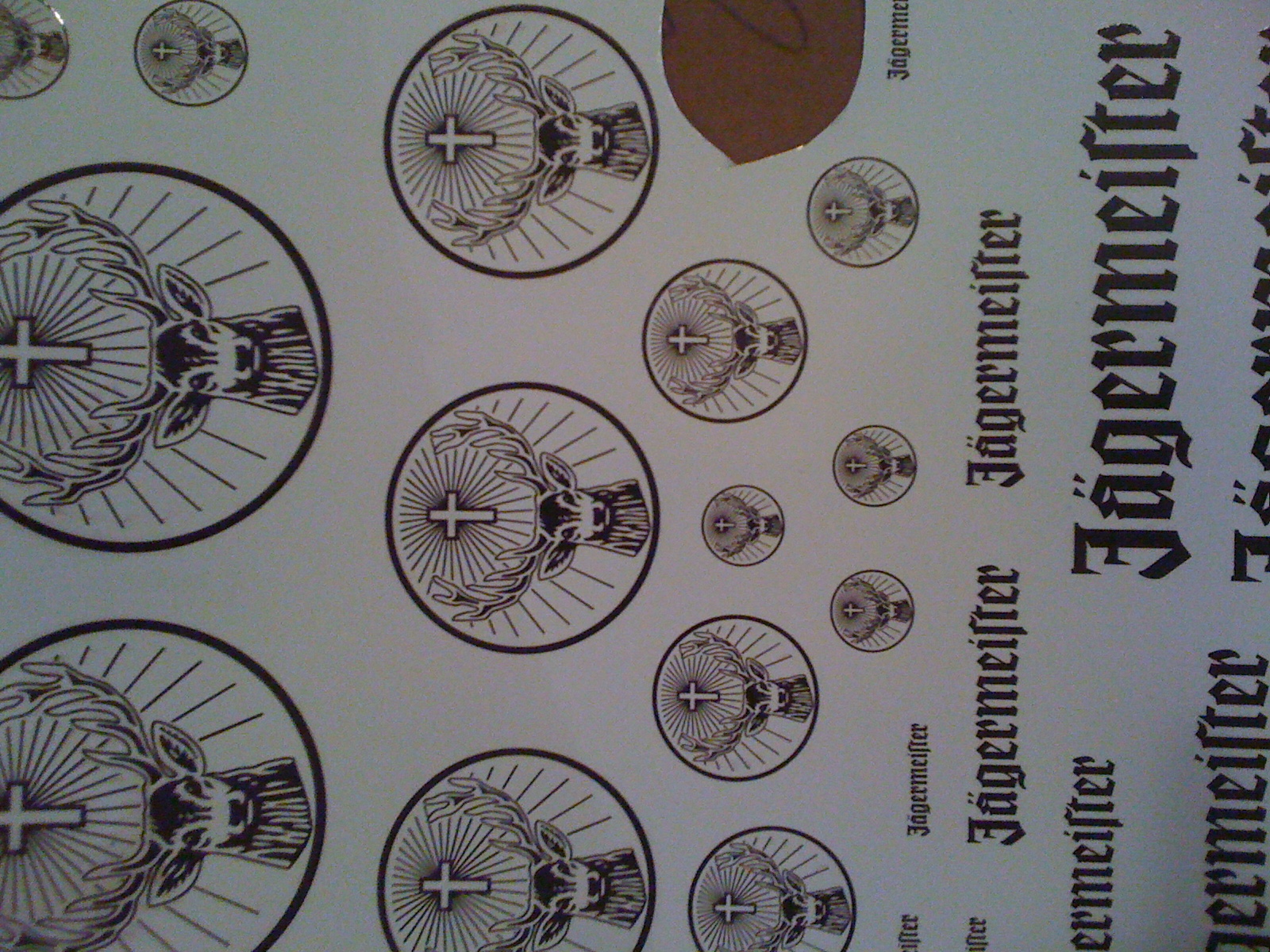

Der auf TTS -Papier gedrickte Decal Bogen

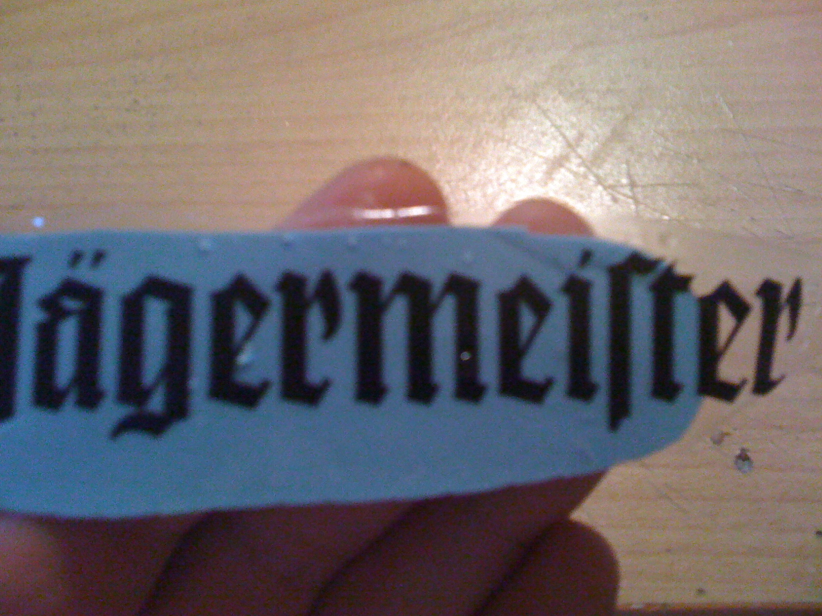

ausgeschnittenes Motiv
vom Träger runterschieben
testhalber auf Druckergehäuse aufgebracht
