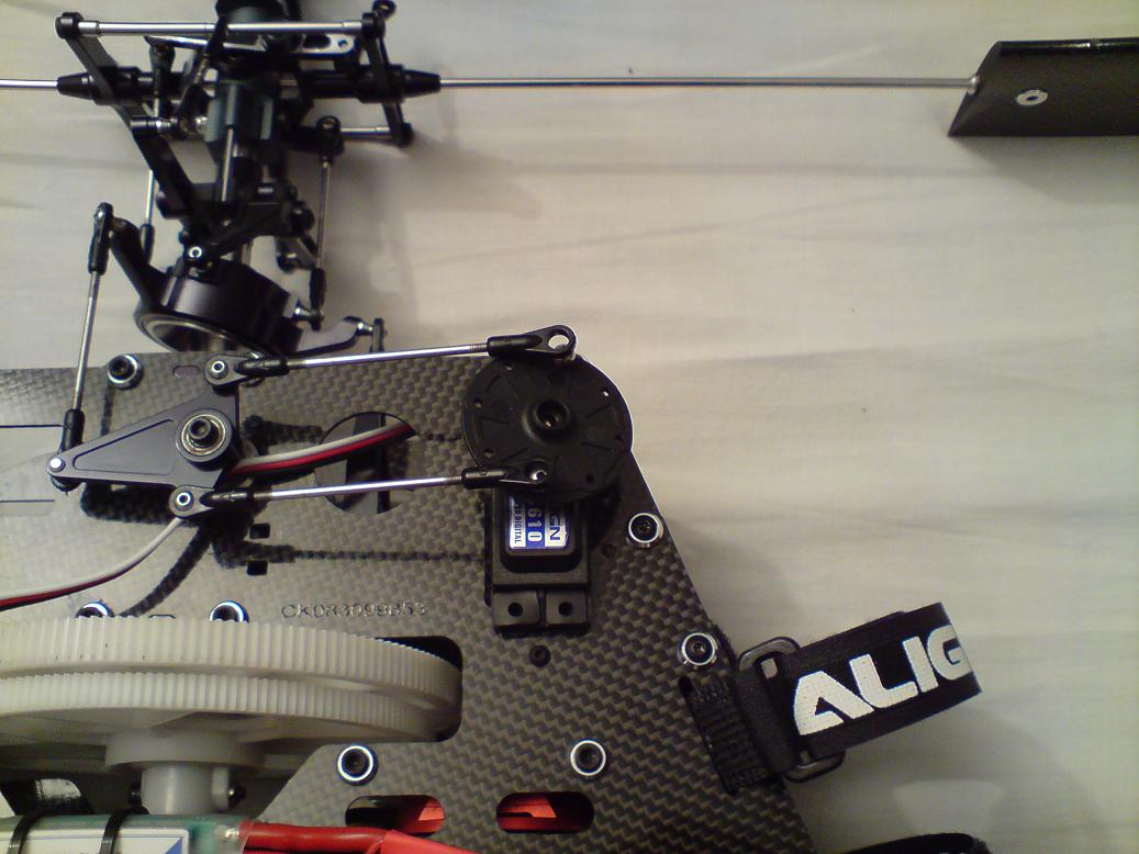

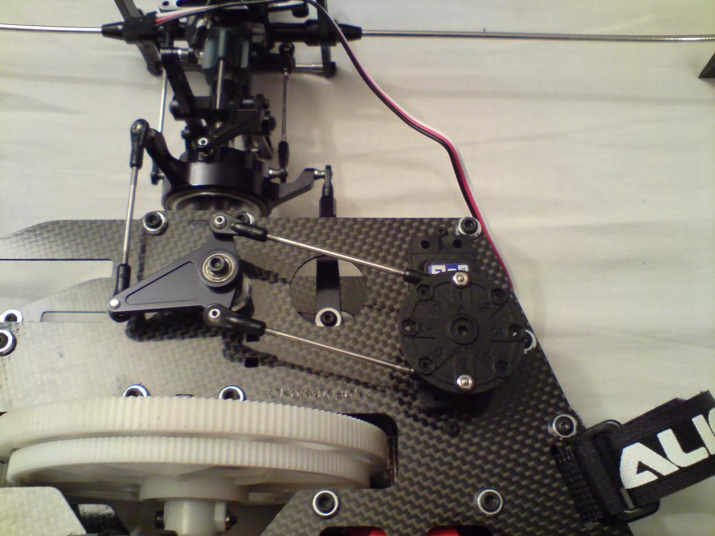

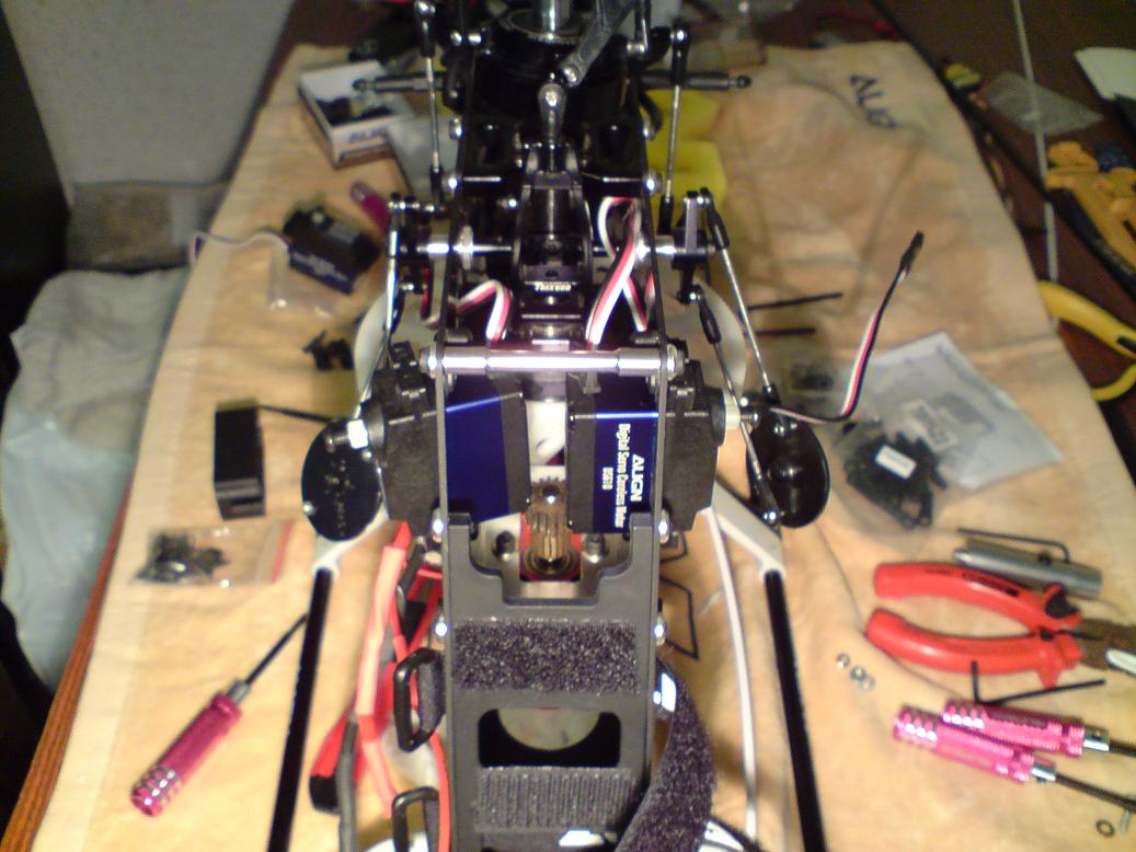

#7 Re: Servoposition ESP
Also.
Hier die im bauplan vorgesehene position der beiden servos:
Und hier die position die ich brvorzugen WÜRDE. Aber danke für den hinweis mit der haube. Das wird bei mir zumindest nix, da ich eine kleinere haube habe.

#8 Re: Servoposition ESP
Die Servoscheiben weden an der Haube schleifen, wenn du die Servos so wie du es versuchst einbaust.

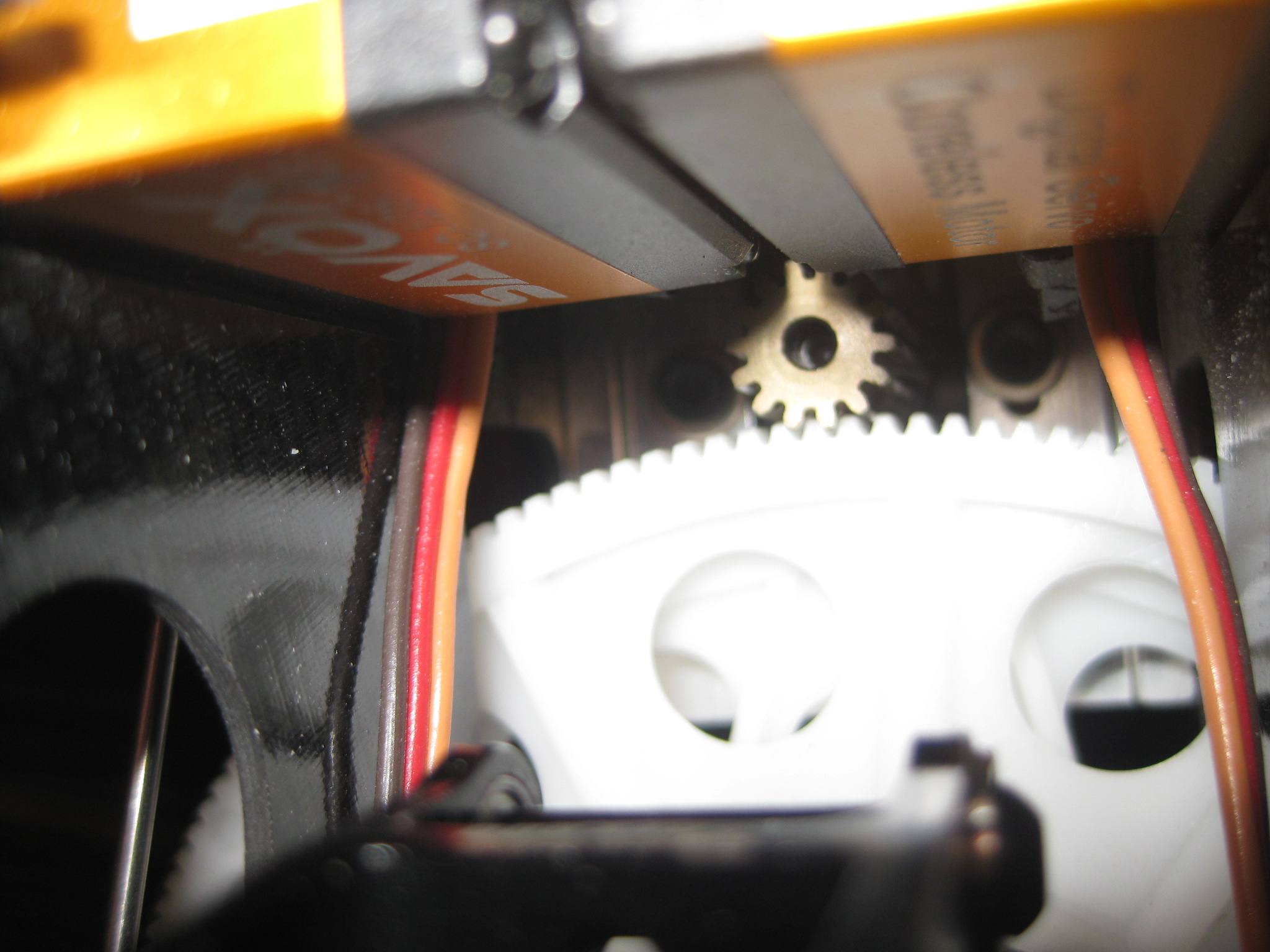

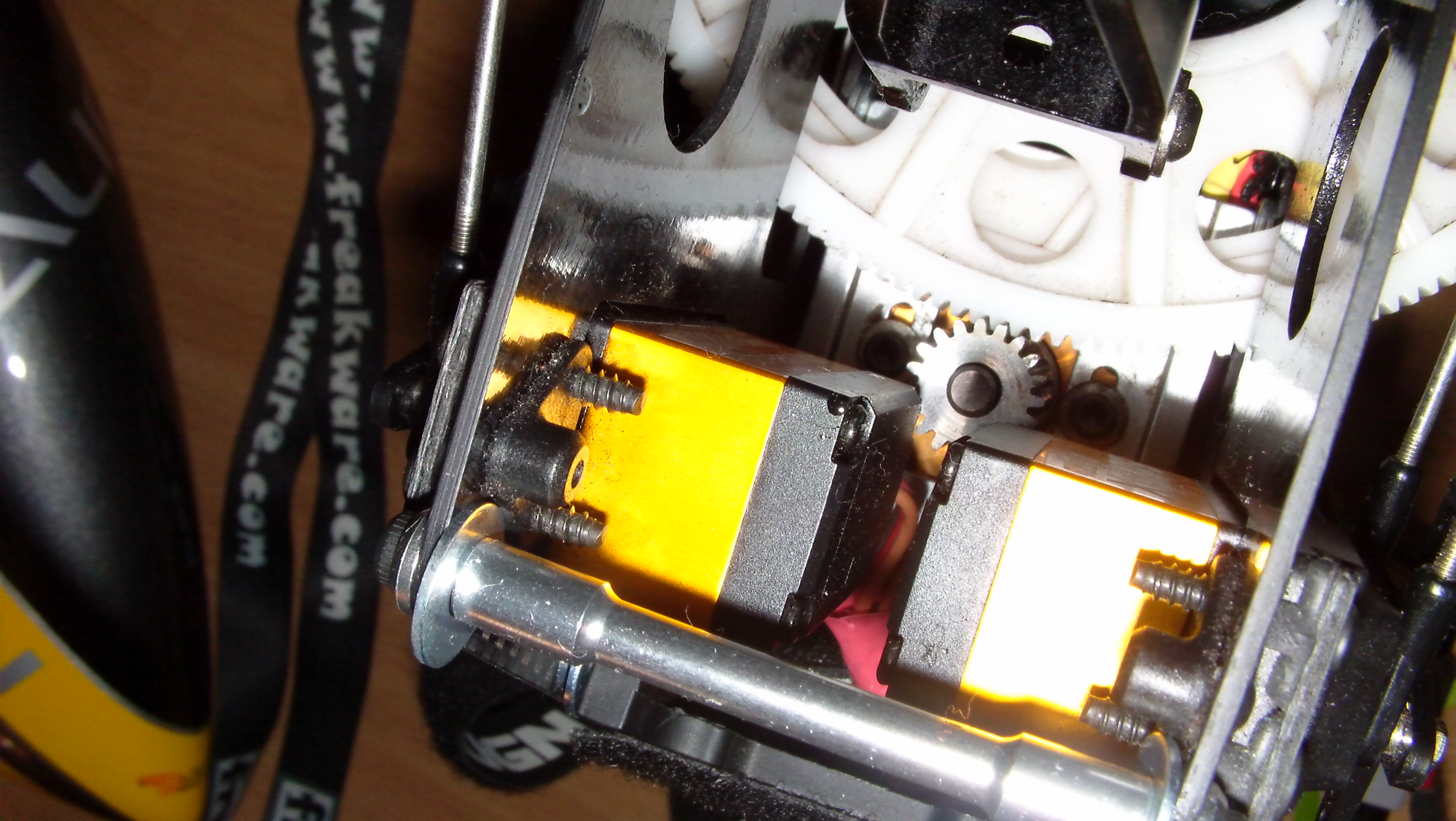

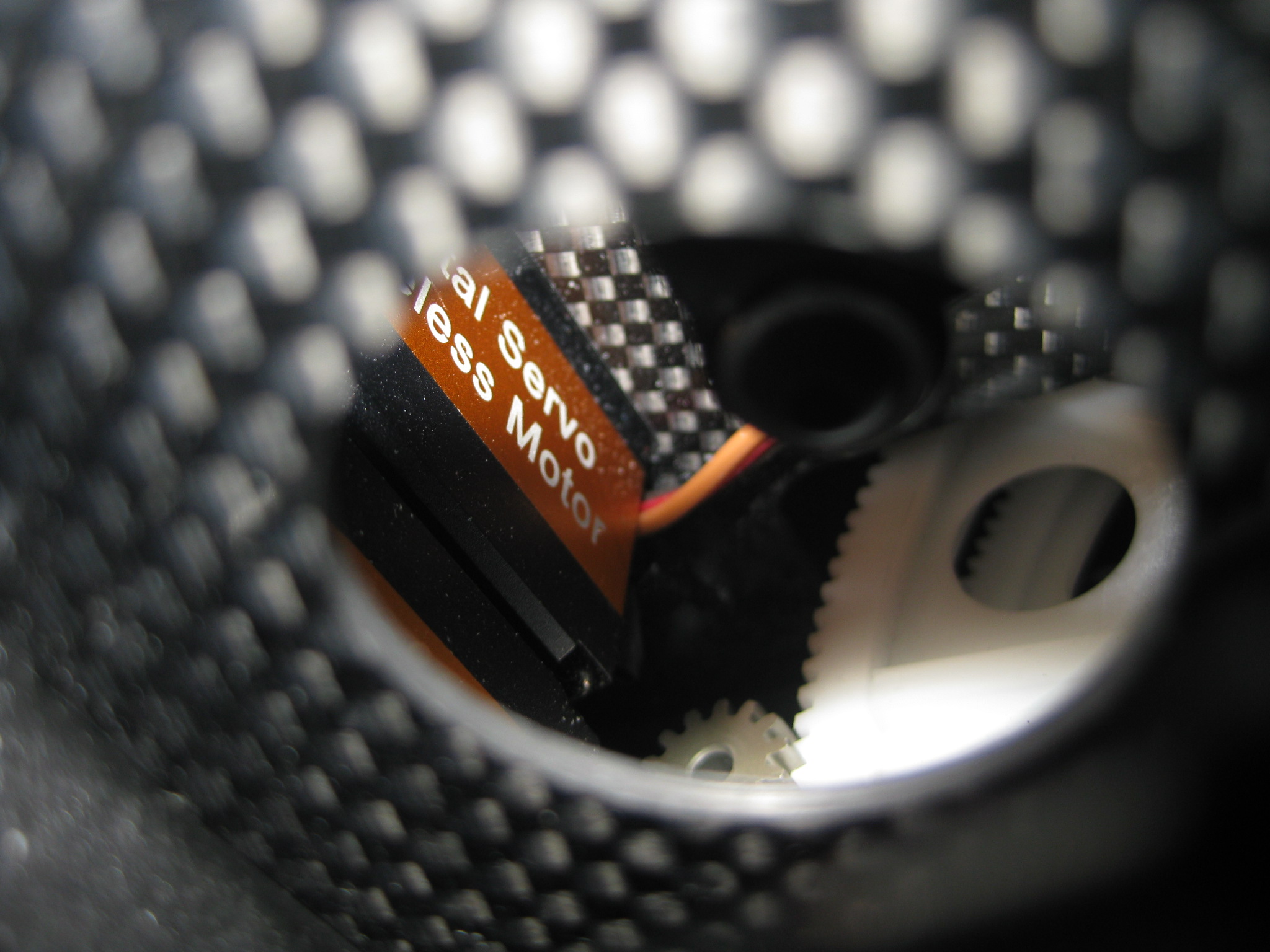

#9 Re: Servoposition ESP
Das ihr alle das Problem mit den Ritzel habt ^^
hier mal meine "Lösung"
aber ich hatte noch keine bedenken
die kabel sind starr seit 7 monaten^^
