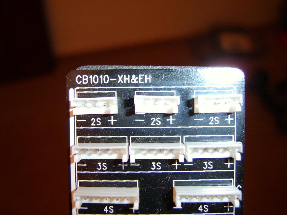

Die Hyperion-Akkus haben den JST-XH Steckverbinder. Kokam verwendet den JST-EHR. Die sehen zwar ähnlich aus, sind aber nicht kompatibel. Vor allen Dingen sind die auch noch spiegelbildlich beschaltet. Also immer genau schauen, sonst ist Dein Balancer gleich Schrott.

eigentlich sollen die den HP Stecker haben! guck mal:
http://www.rcfunshop.de/xtcommerce/prod ... c106d87fb2
nach deiner Aussage würde mein Stecker sogar passen! habe nämlich einen XH Atapter
wäre ja schön...aber ich glaube leider, du liegst falsch.
zur Sicherheit mal ein Foto davon:
