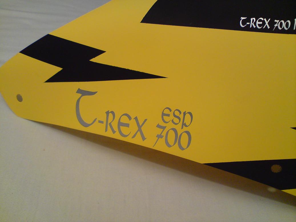

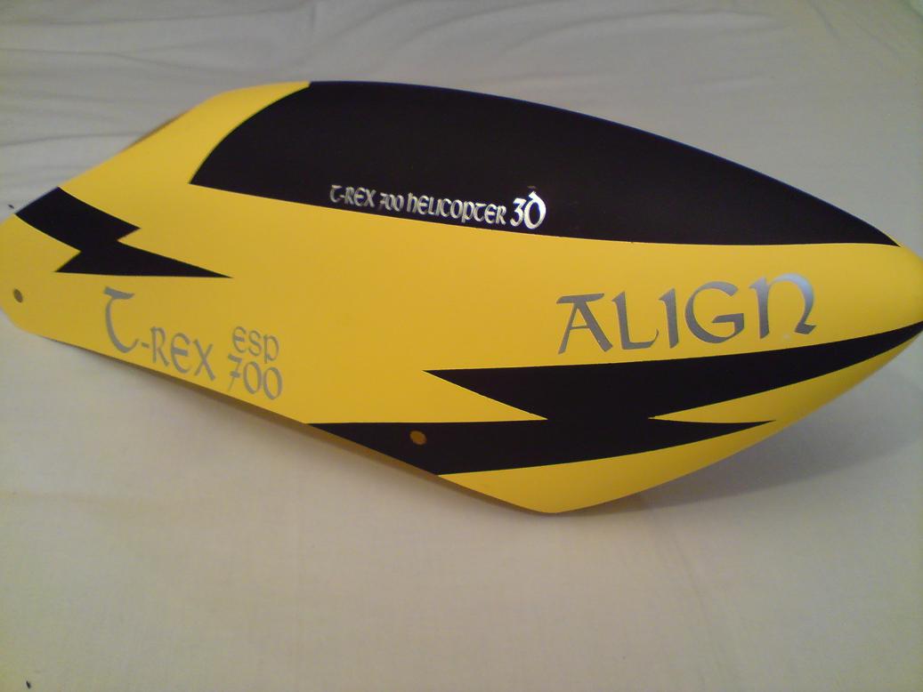

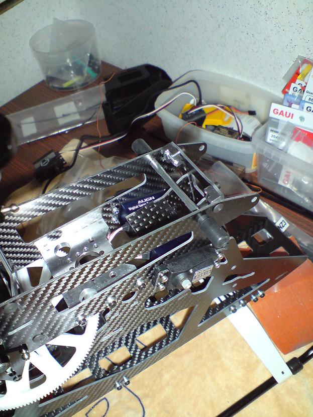

Ich hab mir über die bausaison einen T-rex 700 `ESP` zugelegt.
In einemanderen beitrag hab ich schon einmal mein geplantes setup vorgestellt.
Was ich noch brauch; Umbausatz Heli Chris, Gy 611 ( wird grad beides verhandelt), Blättter, Lader.
Der rest ist auf dem OP-Tisch.
Bis jetzt gab es keine probleme: rotorkopf und heckeinheit alles zusammengestellt.
Mehr kann ich grad nicht machen, aber meine haube ist heut fertig geworden:
FX-30:

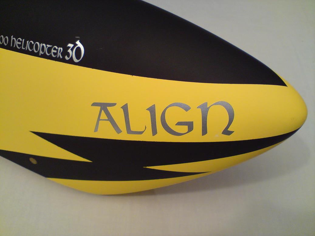

Sieht ja fast aus wie eine 600ESP Haube :mrgreen:
Bin ich froh wenn ich 1-2 Wochen meine Motoren aus USA da sind, dann wird auch wieder 700E geflogen, juhu, und das ab da mit VStabi :mrgreen:
Wieso zieht sich das so lange hin bei dir. Ich wäre viel zu ungeduldig! Wollte den 12S 600ESP Umbau auch so bis Weihnachten fertig haben, nun flieg ich ihn seit einer Woche :wink:

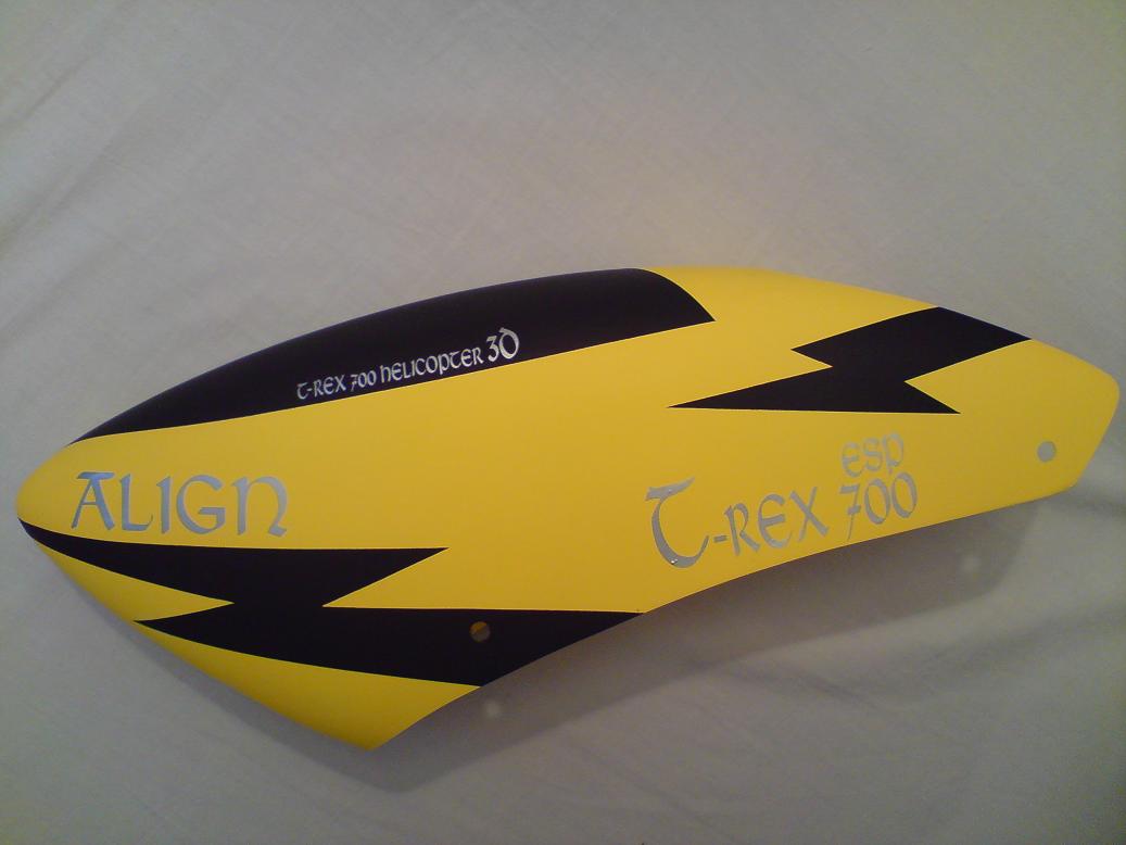

Muss doch alles erst besorgen. Hab schon den helichris kontaktiert. Sollte also bald losgehen.
Ja die haube ist sn die vom 600esp angelehnt und es sind die selben maße der blitze. hab das einmal da gehabt.
Meine 600 esp haube sieht fast ebenso aus. Die schrift ist aber die selbe.

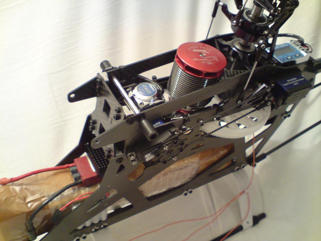

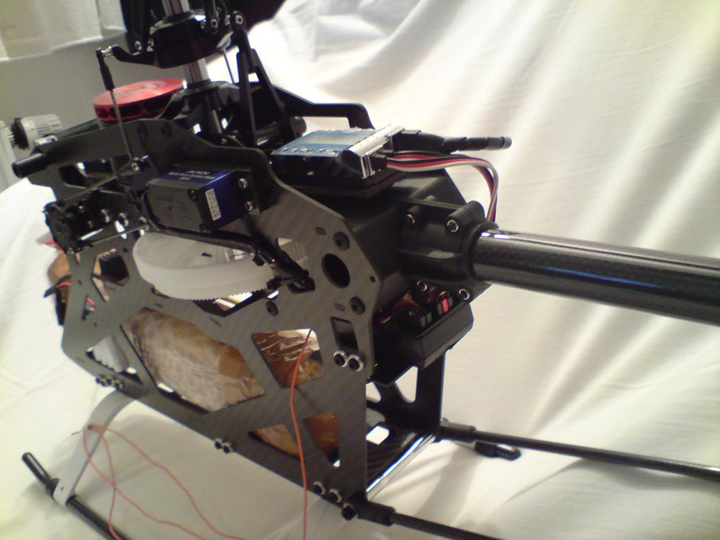

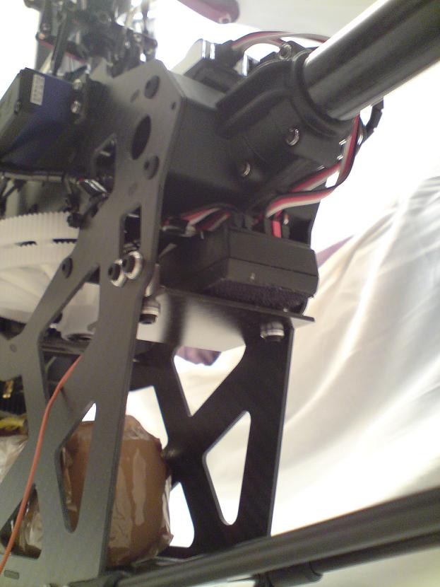

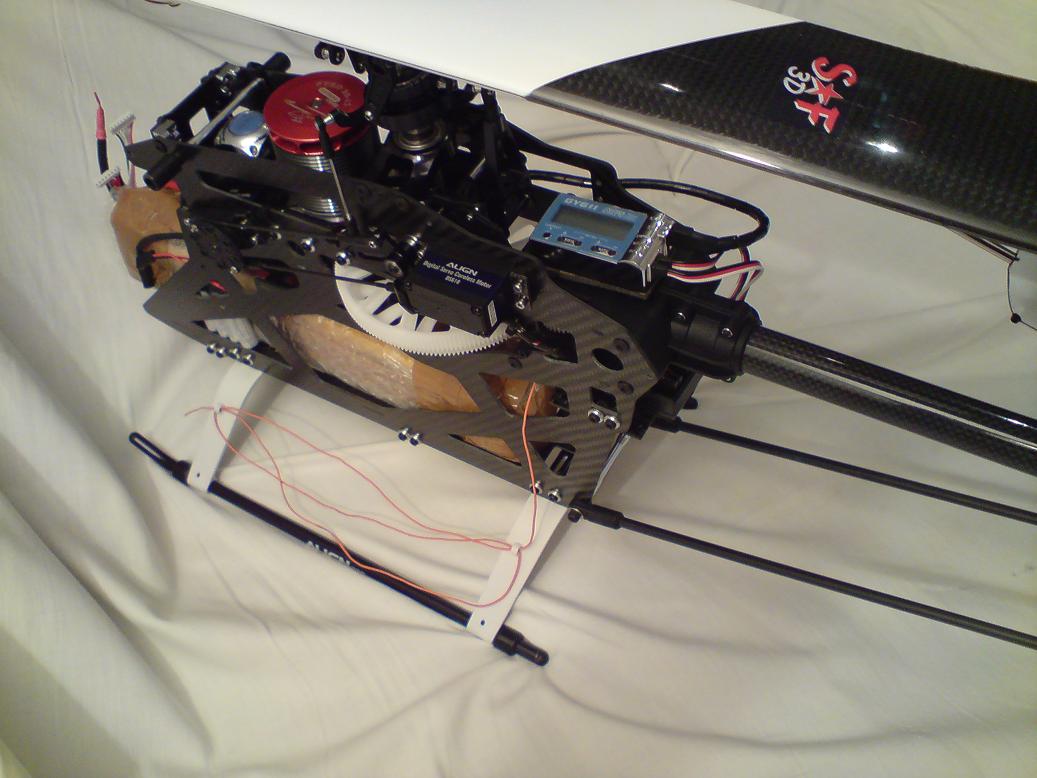

SO, leute, es wird langsam.
Der zusammenbau des helichris ging ohne probleme und schnell. Ich habe allerdings feineres sandpapier genommen um die teile zu entgraten.
Setup ist soweit vollständig bis auf den regler.
Ich lass den vorbau weg und wed das helichris gyro dingens nehmen. Das spart kanpp 100gr.
Mein empfänger werd ich hinten unter den heckgetriebegehäuse unterbringen.
dazu brauch ich eine cfk-platte. Man kann super die vorhandenen bohrungen für den heckumlenkhebel nehmen.
Ich werd auch unter jede schraube die alu-unterlegscheiben machen, sieht einfach besser aus.
Ob ich das gegenlager montiere werd ich sehen, spätestens wenn ich 3 hzr klar gemacht habe, was hoffentlich nicht eintrifft.
Siehe bilder:
Die gewichte bis jetzt:
-Chassis mit kufen 500gr
-Blätter SF 710er 338gr
-Haube 123gr
-Heckstabistangen 73gr
Macht bis jetzt, ein paar kleinteile und regler fehlen, mit 3700er 12S Rhinos, GY 611 mit Servo, 3x DS610 und Pyro 30-12 4141gr.
:bounce: Unter 4500 komm ich auf jeden fall :bounce:

Schöne Fotos.
Hatte auch schon überlegt wegen dem Vorbau, aber man hat da so schön vieeeel Platz um die Elektronik sauber zu verlegen.
Gegenlager passt leider nicht, weder für 30mm Pyro Aufnahme noch für 25mm Aufnahme.

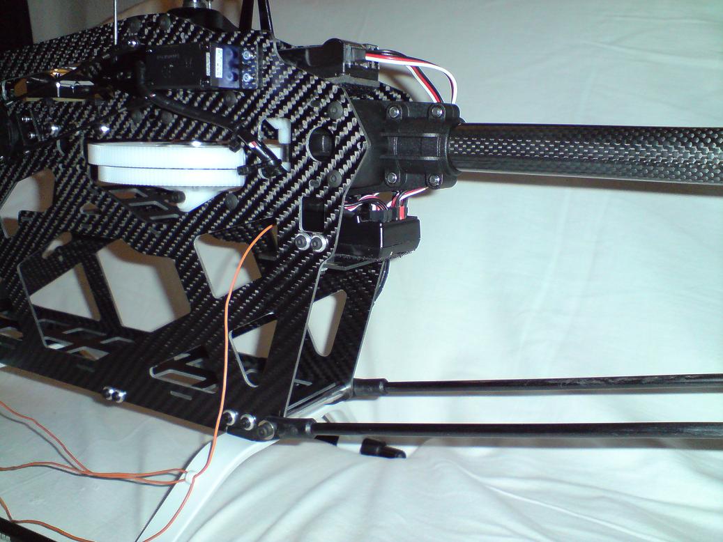

So, es ging schon gestern weiter.
Schrauben 3x8mm und Gyromontage ( innen ) waren schnell da. Ich hab diese gegen die 3x6mm für des chassiszusammenbau getauscht.
Sicher halten die 3x6er, hatt aber ein ungutes gefühl, da ich ja die unterlegscheiben ( sind nur für die motorauflage vorgesehen ) auch verbaut habe.
Zum aufbau braucht man nix sagen, alles ohne probleme. Die zusätzliche empfängerebene macht sich auch sehr gut und bot sich an, weil die
öffnungen im chassis dazu einluden.
Genug der worte, hier ein paar bilder:

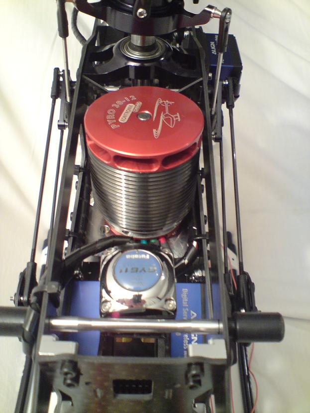

und heute wurden die anlenkung der ts, alle schrauben mit loctite gesichert, gy verbaut, die kabel verlegt...
blätter und paddel sind noch nicht eingestellt.
Ich hab mal mein 600 esp daneben stehen gehabt,
BOH, was brocken...
FX-30:

Bilder vom zwischenstand:
Verkabelungen alles mit spiralschlauch geschützt.
Ich mach gleich etwas weiter, ist ja noch nicht fertig...
UUPPSSS, seh grad auf den bildern, dass es mir den gy-sens verschoben hat, sicher das kabel zu tsraff, beheb ich auch gleich...
FX-30:
PICC-SEL
Beiträge: 3988
#12 Re: T-Rex 700 `ESP` entsteht
Beitrag von PICC-SEL »
Bau den Sensor doch mit dem Kabel nach rechts ein, dann hast damit keine Probleme mehr :wink:
