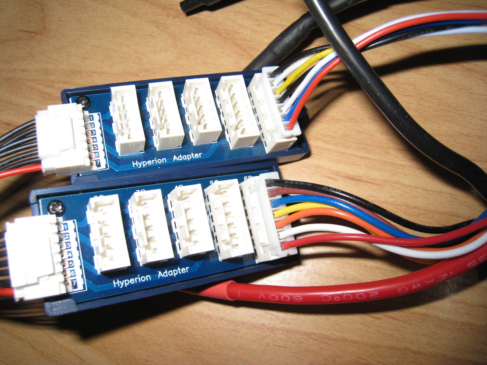

Also bei mir passen die Zippys definitiv auf die beiligenden Hyperion-Adapter. Haben gestern Abend noch draufgesteckt

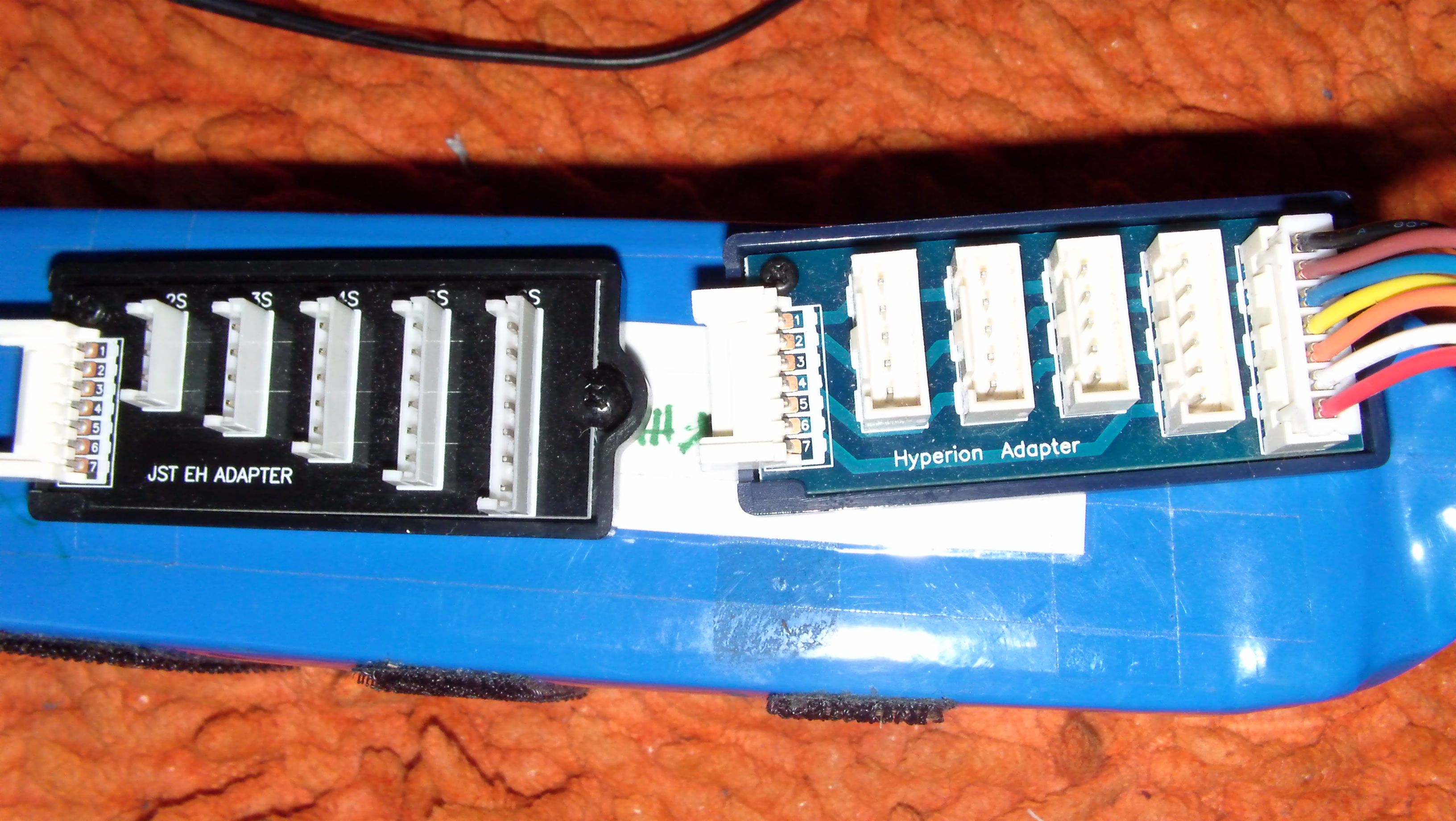

hier mal ein bild von meinen Steckern
einmal für kokams und einmal für die zippys

Öhm... doch! Klar passen die. Ich bin doch nicht dämlichStein hat geschrieben:Jepp,
die beiliegenden Adapter passen auch nur auf Hyperion und Polyquest.
Zippys haben einen anderen Stecker !
Hans-Willi
Also ehrlich

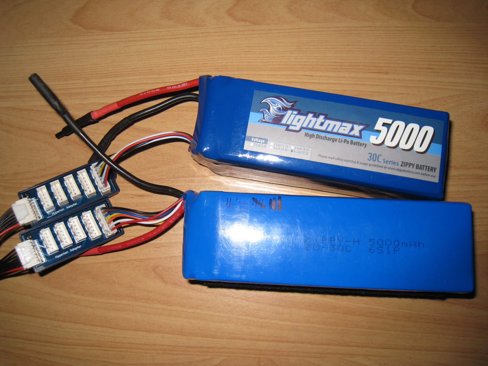

Beweisfotos:
Futaba T8FG 2.4GHz
Futaba T8FG 2.4GHz

der flightmax akku ist kleiner als der zippy oder täuscht ddas?

Sind beides Zippys. Einmal Zippy-H (ohne extra Aufkleber) und einmal Zippy-Flightmax.
Der Flightmax ist minimal dicker dafür kürzer, stimmt.

ja ich hab ja noch die letzten zippy h bekommen siehe mein foto^^

Aha... Bei mir passts auf jeden Fall und die Akkus werden vernünftig "gebalanced".
