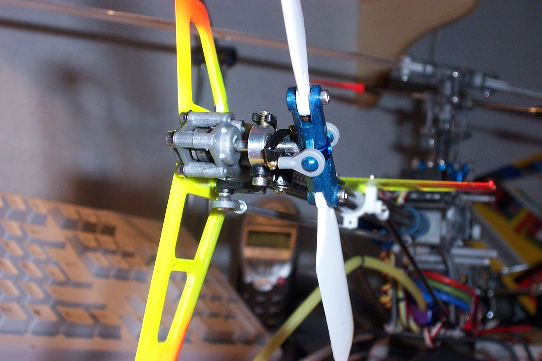

hi
so verkantet auch nix.
- DCP_1005.JPG (381.73 KiB) 338 mal betrachtet
Gruß Dirk

- ER Corvulus
- Beiträge: 16688
Hallo Dirk,
das Bild hab ich schon mal gesehen, sieht prima aus.
Wie hast Du denn die Alu-Hülse von den Lagern runterbekommen um das zusätzliche Gewinde reinzuschneiden (ohne die Lager kaputtzumachen)? Das ist bei mir bis jetzt noch eine kleine Hemmschwelle...
Grüße Wolfgang

- Kekskutscher
- Beiträge: 4663
- Registriert: 10.10.2004 20:43:57
- Wohnort: Brake/Unterweser
hi
gar nicht.
ich habe einfach in das alu ein loch von 1,6 oder 1,7 mm reingebort bis ich auf dem lager war.
das lager bekommst du so schnell nicht durchgebort.
als das loch drin war habe ich einfach in das weiche alu eine schraube mit loctite mit gewalt reingedreht und dann auf maß abgeschnitten.
