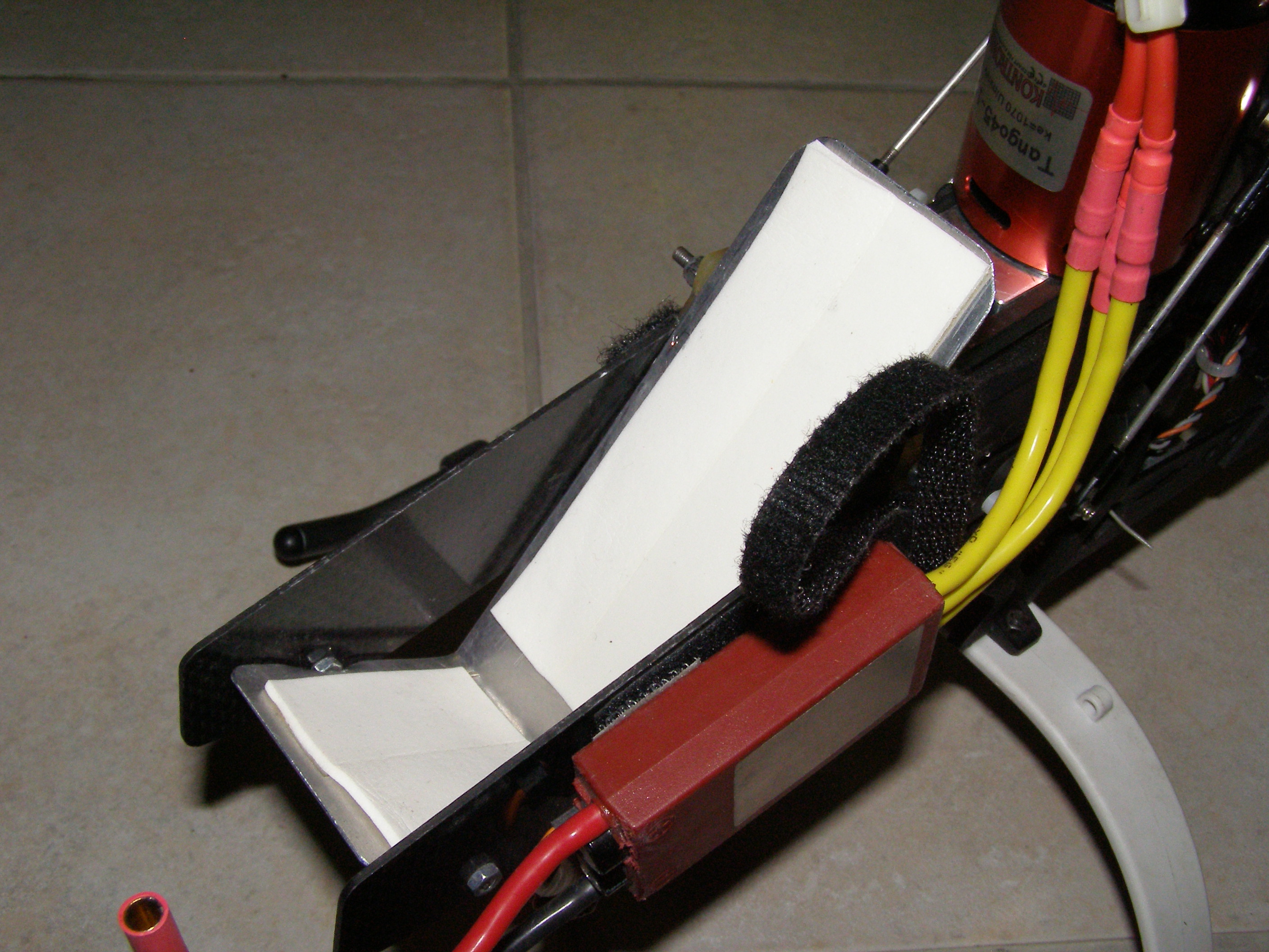

die Lösung auf http://wiki.rchelifan.org/index.php/Callis_Hurricane schaut wirklich gut aus, das in etwa das, was ich mir so vorgestellt habe.Beim CF-Rahmen ist es noch einmal eine Ecke entspannter, weil der Vorbau so wie ich das sehe geschraubt ist. Die Frage ist, warum die Nase entfernt wurde - da hätte man den PCV-Part doch auch direkt dran befestigen können, es sei denn, der Winkel der Auflage sollte steiler sein :roll: Nun denn, mal schauen. Ist ja mit einfachen Mitteln nachbaubar...

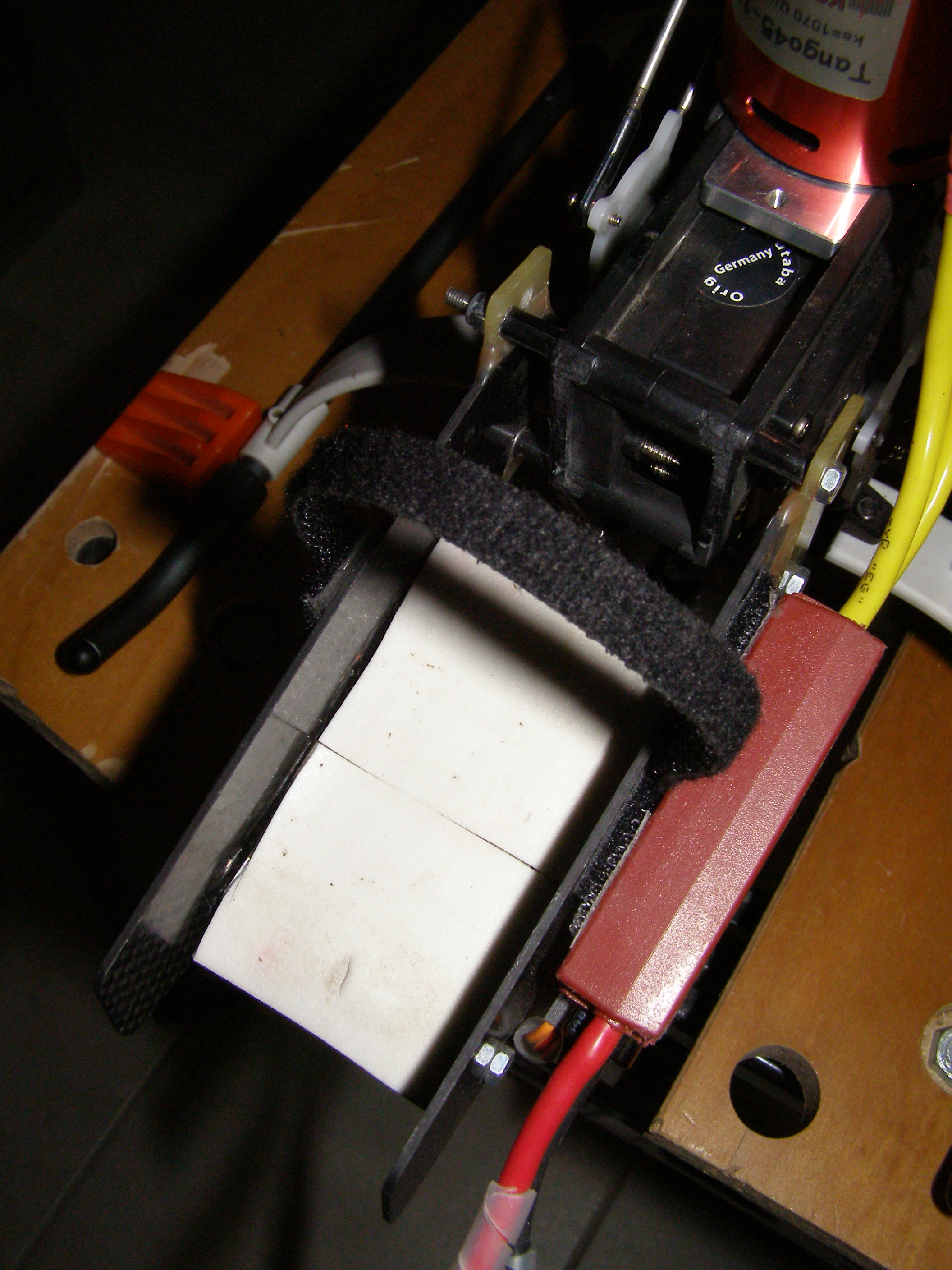

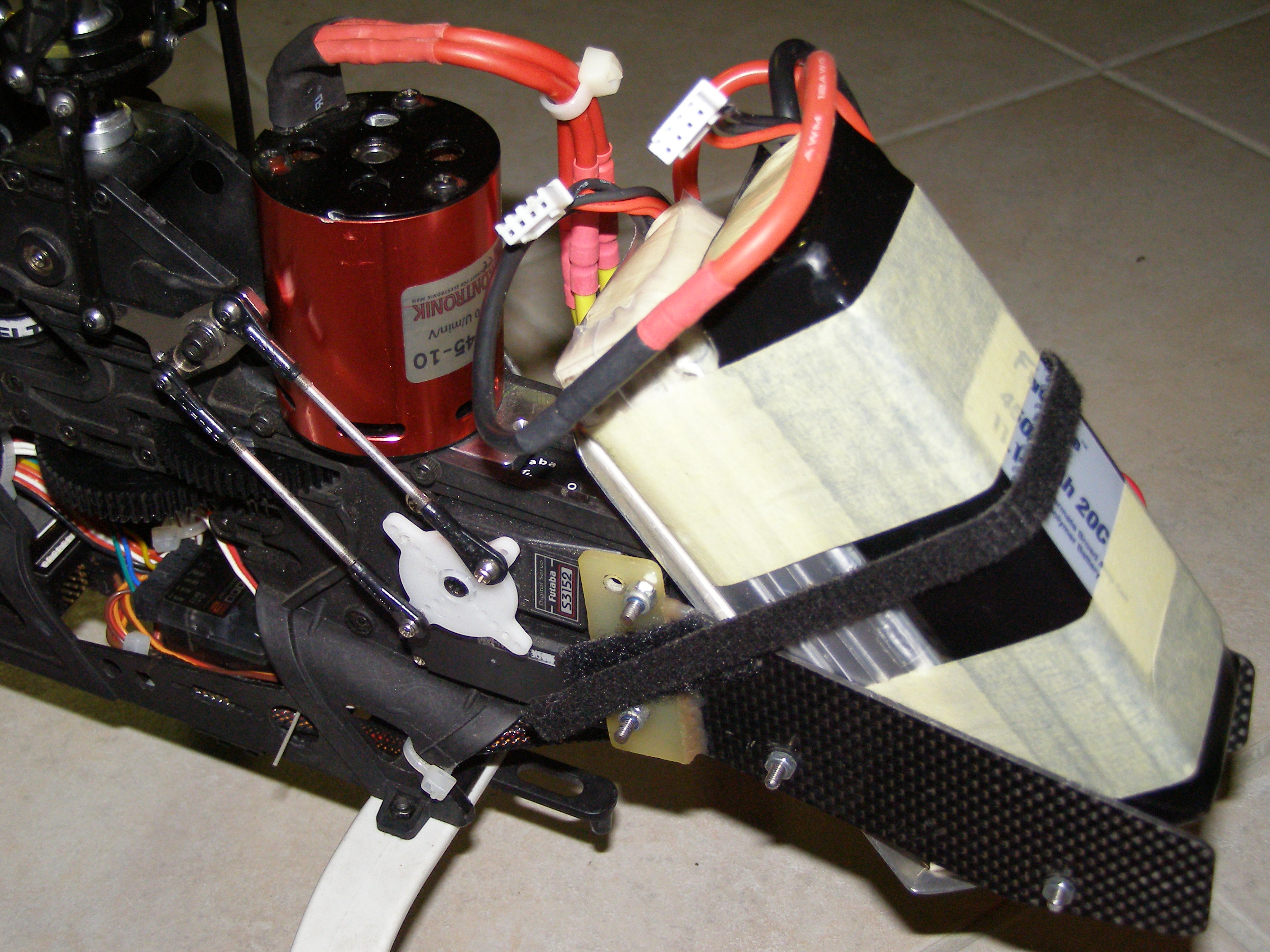

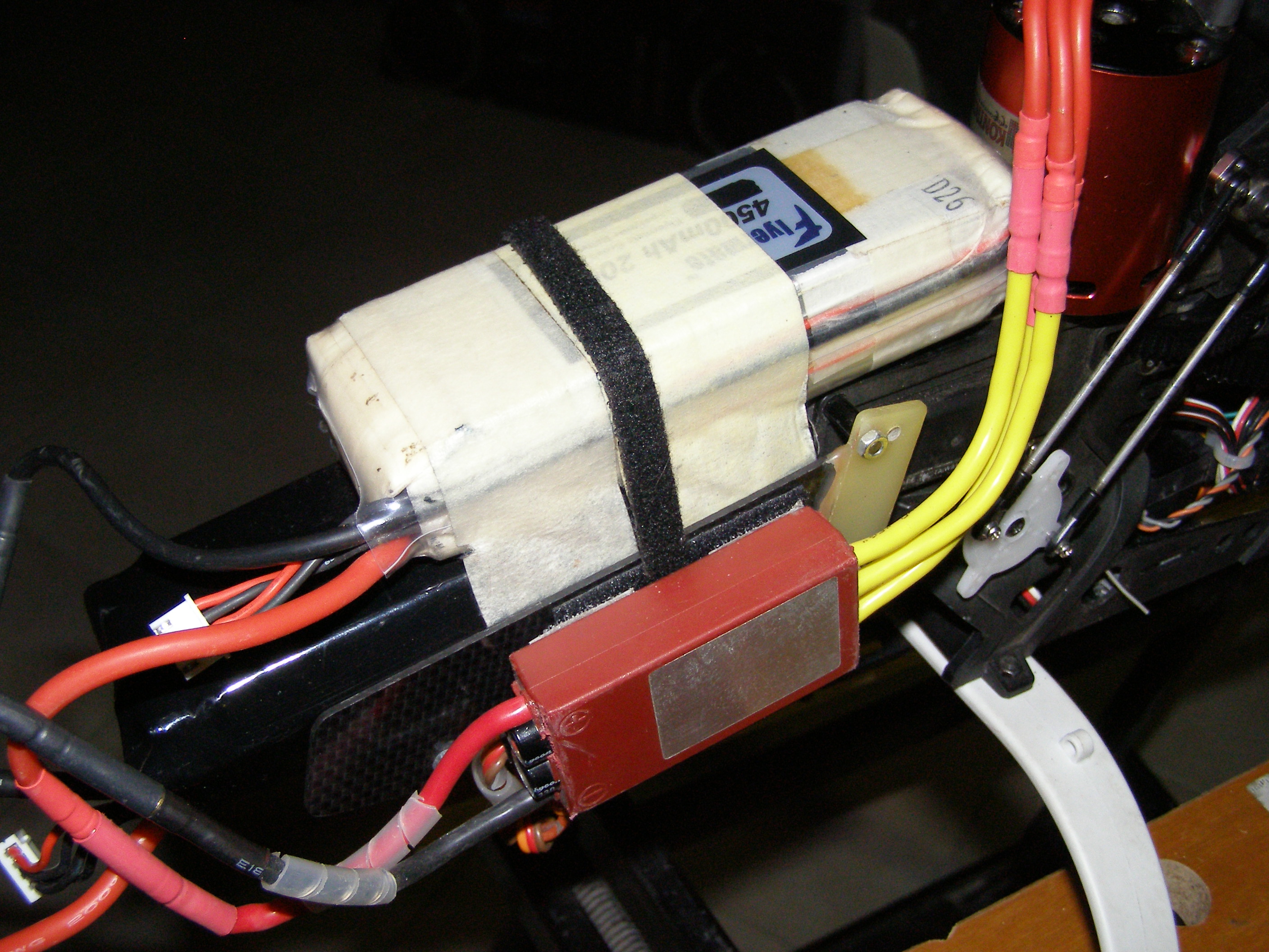

hab ein paar Bilder von meiner Akkuhalterung gemacht, ist zwar der Plastikrahmen muß aber auf einem CF sinngemäß funktionieren.
2 Carbonplatten mit M3 Gewindestangen verbunden, darauf eine Aluplatte mit Dämpfungsschaumstoff<br />die Halterungen sind angeklebte Epoxystücke, da das ganze mal bei einem Crash gebrochen ist.
von oben
von oben
Befestigung am Rahmen auch mit M3 Gewindestangen durch die Originallöcher des Rahmens, Carbonröhrchen als Abstandshalter
mit Akku 2x3s 4500mAh, aus Schwerpunktsgründen oberer Akku versetzt zum unteren Richtung Motor
Ich bin ziemlich zufrieden damit, das funktioniert recht gut.
Akkutausch ist damit eine Sache von 20 Sekunden, so kann man schneller wieder fliegen! :mrgreen:
Das einzige was etwas stören könnte, ist, dass die Akkus versetzt sind, ist aber aus Schwerpunktsgründen erforderlich. Ich hab das gelöst, indem ich die Akkus mit Papierklebeband zusammengeklebt habe, so bleibt der Abstand immer gleich. Hält prima, im Falle eines crashes reißt das aber auseinander und der Akku bleibt damit vielleicht eher heil.
Dieser thread ist allerdings Anlaß ob ich mir da nicht was besseres überlege, mal sehen ...
lieben Gruß, Alexander

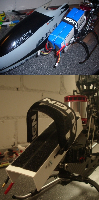

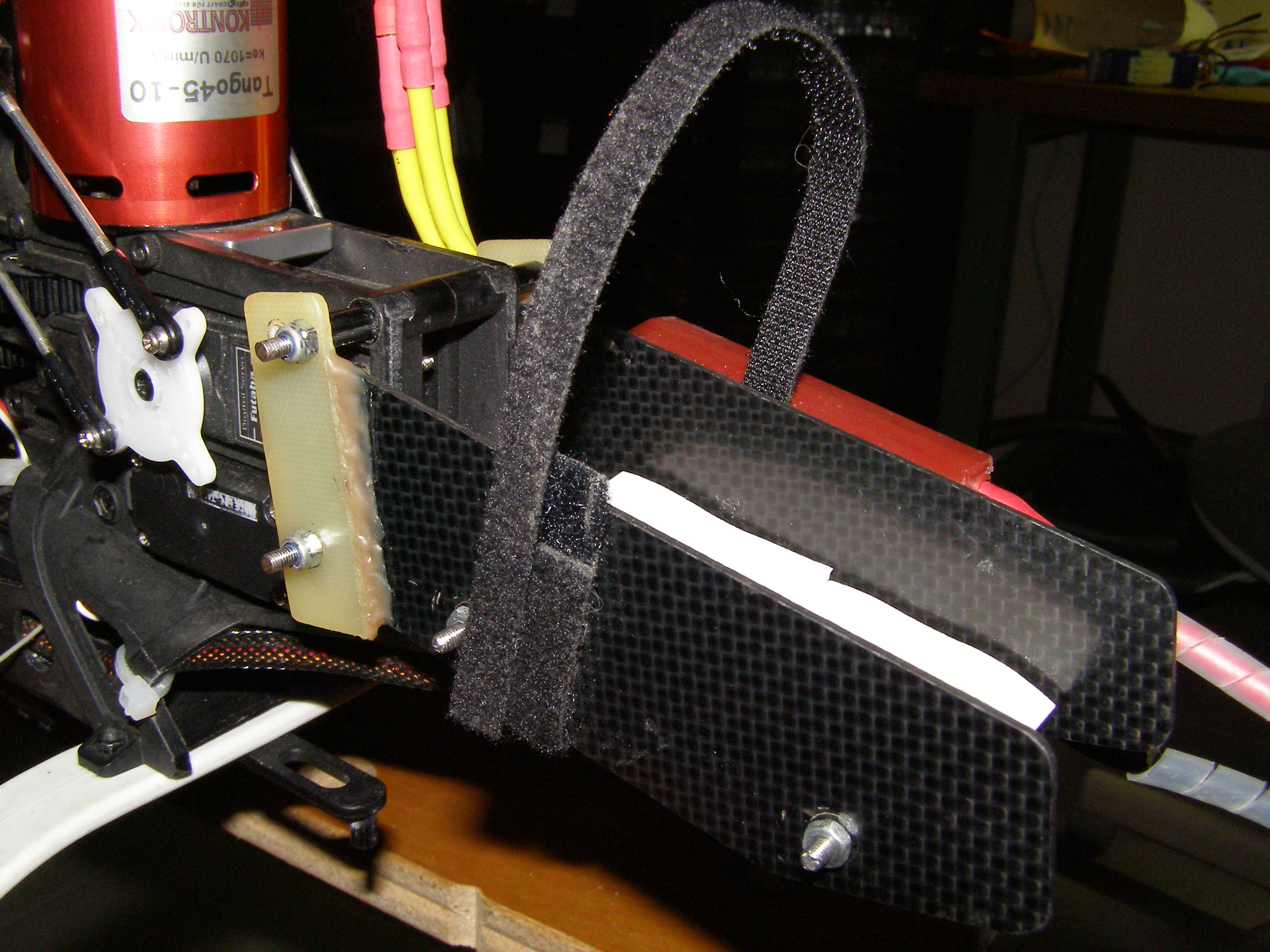

mit Callis Vorlage bin ich jetzt zufrieden. Die PVC-Profile gibt's bei Obi für 4,95 den Meter (kann also noch 3, 4 Rutschen bauen :wink:), rechts und links 2 Löcher rein sowie einen Langschlitz für die Align 600er Klettbänder. 50mm Schraubern quer durch (Originallöcher vom CFK-Chassi verwenden), Klett drauf, hält sowas von bombig - verrry nice. Und der Akkuwechsel geht endlich ratzfatz. Nur die weiße Plastikoptik passt nicht so recht zum CFK ... vielleicht fällt mir ja mal CFK-DeCeFix in die Hände :mrgreen:

ich habe meine Akkuauflage jetzt nochmal verändert, sodass ich meine 2x3s Akkus nicht versetzt zusammenkleben muß.
Das einzige was ich verändert habe, ist die Auflage für die Akkus, einfach einen neuer Aluwinkel gefertigt und eingepasst.
Akkus sind jetzt als Quader-Pack verwendbar
ist schon ausprobiert, funktioniert prima.
mit der Bauweise kann ich mir jetzt auch 6s Packs reintun, entfällt das zusammenstöpseln.
Dazusagen sollte ich vielleicht noch, dass ich eine 600er Haube verwende, mit der 550er Haube geht sich das nicht aus.

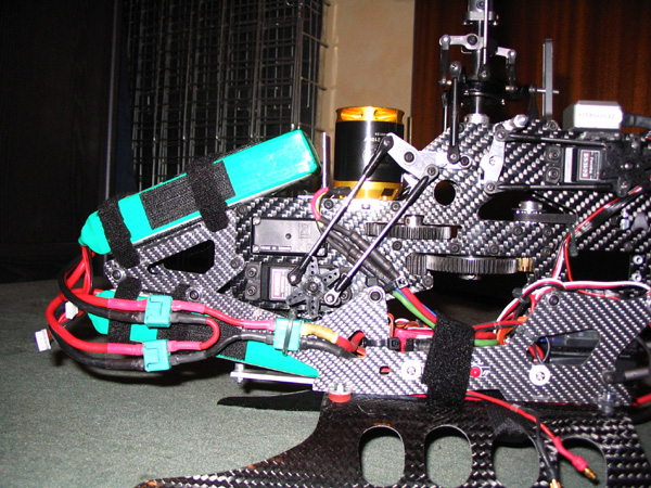

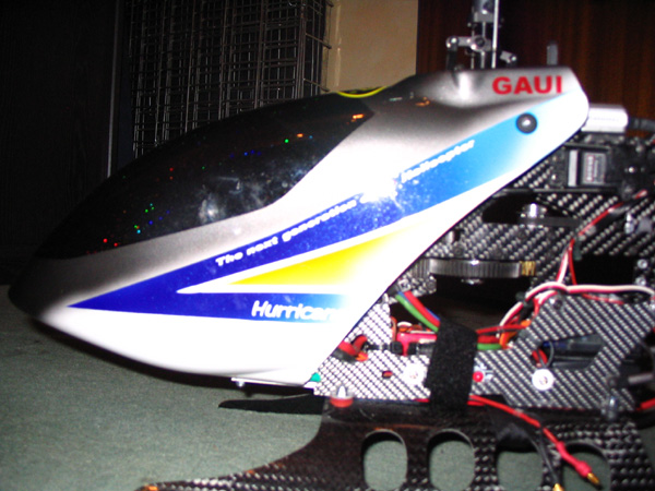

Hmmm, ich hab ja das CFK Frame und schnalle die SLS ZX als 4000er da drauf und drunter. Das ganze mit der 425er Haube und passt super. Allerdings hat der CFK Rahmen den Vorteil, das man die oberen Haubenhalter verstellen kann. Ich hab die etwasnach oben gestellt und unten ne andere "Nase" verbaut. Ist etwas länger als das original und war nötig, weil das mit dem Lander sonst nicht so richtig funktioniert hätte. Morgen hab ich wieder ne Cam, dann mach ein paar Bilder davon.
Thomasmy
Beiträge: 468
Registriert: 07.07.2007 15:22:15
Wohnort: LK Verden
#15 Re: Umbau der Akkurutsche am 550?
Beitrag von Thomasmy »
Sodele, hier die Bilder:
IMG_0955 Kopie.JPG (172.86 KiB) 3239 mal betrachtet
IMG_0956 Kopie.JPG (116.15 KiB) 3238 mal betrachtet
Die Kabel hängen unten nur scheinbar raus, ich hab die Haube als Ebene drübergelegt...
