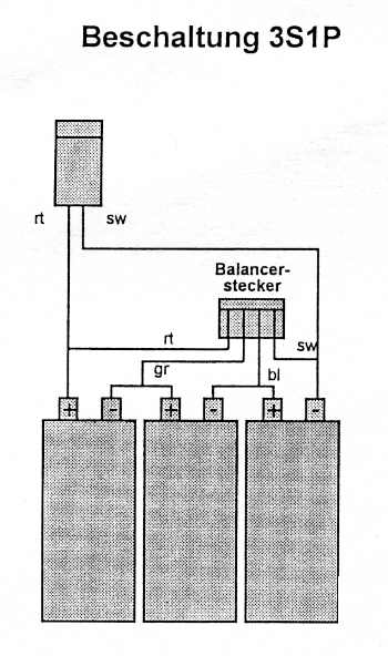

Aber eine Frage zum Laden einer einzelnen Zelle habe ich noch, die mich wohl als absoluten elektrotechnischen Analphabeten entlarven wird :oops: :
Die Farbbelegung des Balancer-Steckers ist schwarz-gelb-weiß-blau-schwarz-rot. Muss ich die einzelnen Zellen durchmessen um die defekte Zelle zu identifizieren oder ist es so, dass wenn mein Ladegerät den letzten der 5 Zellwerte als abweichend darstellt es die Zelle mit dem schwarzen Kabel sein muss? Unsicher bin ich mir auch mit den beiden schwarzen Kabeln: Ich dachte rot ist + und die anderen Kabel sind der - (minus) Pol der jeweiligen Zelle. Ist das 2. schwarze Kabel der - Pol der 4. Zelle, stimmt das? (Warum gibt es 2 schwarze Kabel?)
Und schließlich: Kann ich gefahrlos über die im Querschnitt dünnen Kabel mit 1C laden?

Abgriffe:
Schwarz ist Minus der letzten Zelle. Von da aus entsprechend zurück rechnen. Wobei bei nem 5 Zeller z.B Plus der 5ten Zelle Gleichzeitig Minus der vierten Zelle ist.
Cu
#7 Re: LiPo zu retten?
So in der Art, hier mal als Prinzipschaltbild, das läßt sich beliebig fortsetzen. Wobei der Minus-Anschluß des Packs immer Zelle Nr.1 ist, am Pluspol sitzt die letzte Zelle des Packs. Bezguspunkt bei Ladern ist immer der negative Anschluß - zumindest eines, was die Hersteller einheitlich machen.
Wenn also Zelle Nr.5 im 5s-Pack geladen werden soll greift man am Plus des Balancers sowie dem daneben liegenden Anschluß ab.
( Das angehängte Schaltbild ist nur als Prinzipschaltung zu verstehen, die Kabelfarben am Balancerport sind je nach Hersteller abweichend, es ist aber meist an einem der äußeren Kontakte eine rote Ader für den Plus der letzten Zelle vorhanden. Im Schaltbild ist also die rechte Zelle #1 des Packs )
