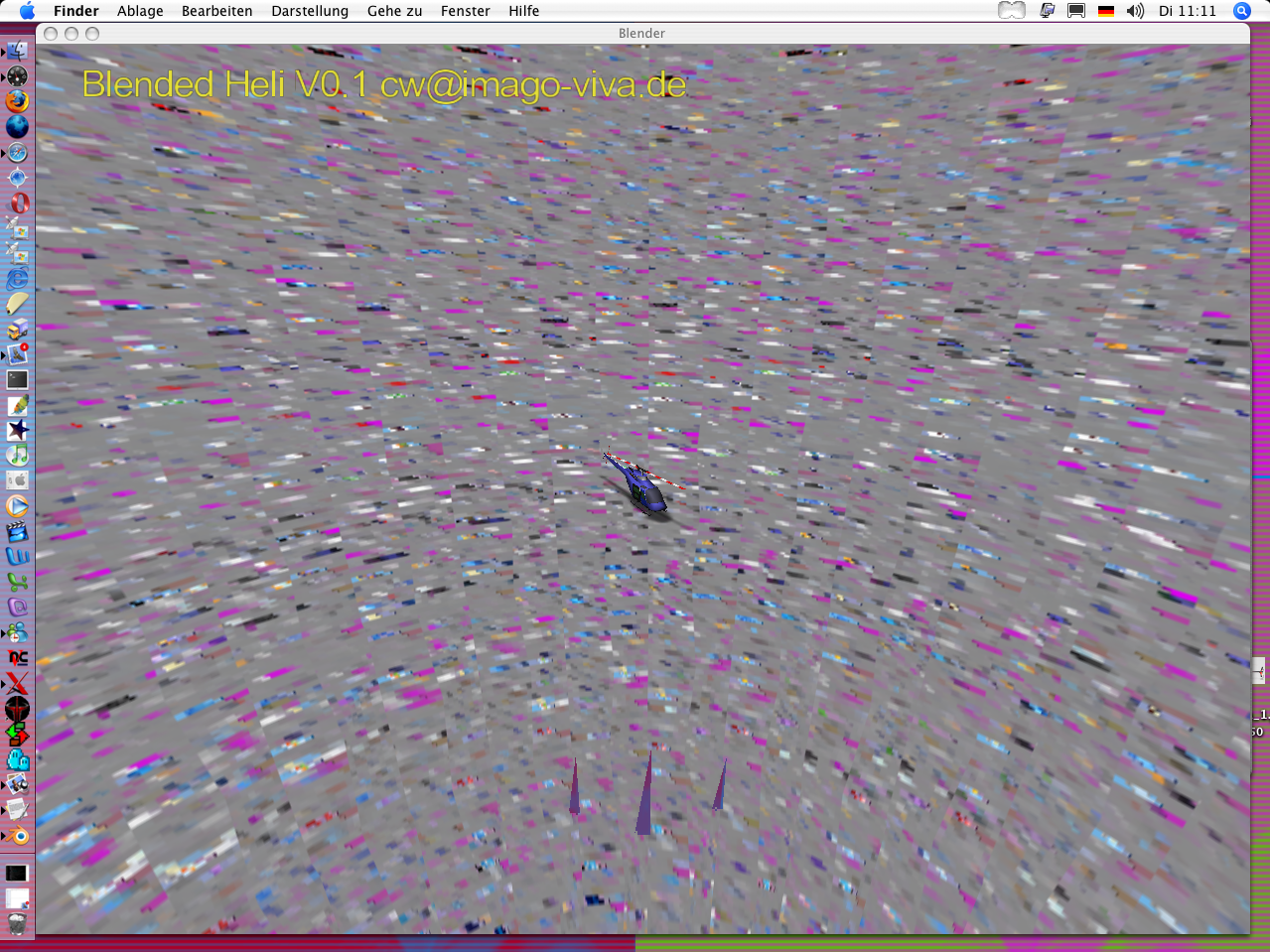

und so siehts unter MacOsX10.4 mit blender 2.73a aus:
irgendwas mach ich wohl falsch...

Nein, sieht bei mir auch so aus.....
Das Panorama (Spelle.jpg) ist irgendiwe zu groß für die Grafikkarten in einigen Macs... Lass mich raten: MiniMac?
Du kannst aus dem Filemenu "Unpack Data..." wählen, dann fragt er dich wohin mit den ungepackten Daten da nimmst Du dann "Use files in current directory..." (erster Menüpunkt). Dann das Blendfile speichern.
In der Bildbearbeitung Deiner Wahl skalierst Du dann textures/Spelle.jpg runter (probier mal 2048 Breite), speichers über die Originaldatei und lädst das Blendfile neu.
