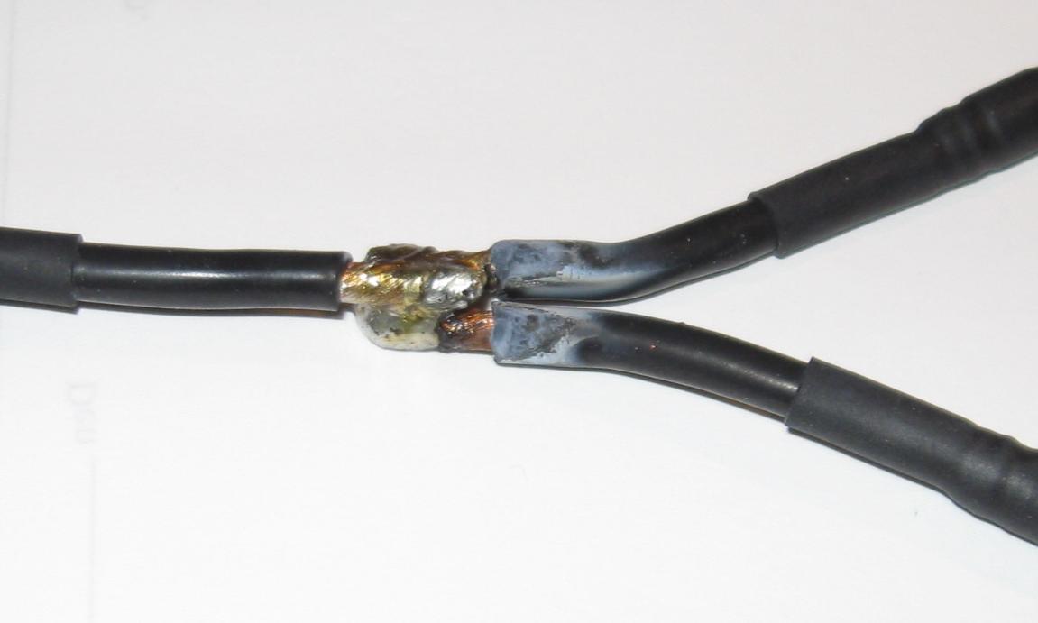

habe ein Problem und daher eine Frage: ich möchte zwei Akkus (3000 mAh; 14,8 Volt) parallel mit Stecker verbinden.
Dafür sind 4 mm Anschlußstecker/-buchsen und 4 mm Kabel vorhanden.
Wie oder womit sollte man die drei Kabel in der Mitte am besten verbinden ?
Ein erster Versuch mit Löten sieht meiner Meinung nach nicht sehr vertrauenserweckend aus:

#2 Re: Akkus parallel schalten - Kabel verbinden ?
Erst verzwirbeln, dann verlöten. Nicht andersrum.

#3 Re: Akkus parallel schalten - Kabel verbinden ?
wie bekomme ich dann in dieses dicke Knäuel ausreichend Wärme und Lötzinn ?chris.jan hat geschrieben:Erst verzwirbeln, dann verlöten. Nicht andersrum.

#4 Re: Akkus parallel schalten - Kabel verbinden ?
Mit nem ordentlichen Lötkolben, um 100 W sollte schon sein, und ne breite Lötspitze ( am besten 6 mm oder breiter ). Nicht mit ner Flamme drangehn, das brennt nur die Isolierung wech.
Wenn du ne ordentliche Crimpzange hast kannst du auch Stoßverbinder nehmen und die Verbindung crimpen, sollte aber keine 5-Euro-Baumarkt-Zange sein, damit schaffste das bei dem Querschnitt nicht. Evtl. mal in der KFZ-Werkstatt deines Vertrauens nachfragen, die haben normal das Werkzeug und die Verbinder und machen dir die zwei Verbindungen gegen ne Kleinigkeit für die Kaffeekasse sicher mal.

#6 Re: Akkus parallel schalten - Kabel verbinden ?
Danke für die Info, das werde ich mal probieren.Crizz hat geschrieben:Wenn du ne ordentliche Crimpzange hast kannst du auch Stoßverbinder nehmen und die Verbindung crimpen, sollte aber keine 5-Euro-Baumarkt-Zange sein, damit schaffste das bei dem Querschnitt nicht. Evtl. mal in der KFZ-Werkstatt deines Vertrauens nachfragen, die haben normal das Werkzeug und die Verbinder und machen dir die zwei Verbindungen gegen ne Kleinigkeit für die Kaffeekasse sicher mal.

#11 Re: Akkus parallel schalten - Kabel verbinden ?
Ich hab mir einen solchen Adapter auch gelötet. Mit nem 75W-Kolben, aber der etwas teureren Variante
Letztlich braucht man ne große Spitze um VIEL Wärme in ausreichend kurzer Zeit auf die große Menge Material aufzubringen.
Eine große Spitze sammelt die Wärme und kann entsprechend viel auf einmal abgeben.
Wenn Du ein bißchen Übrung beim löten hast klappts recht einfach. Nur mit so nem 15Watt-Teil ausm Baumarkt sollte es wohl nicht so recht klappen.
