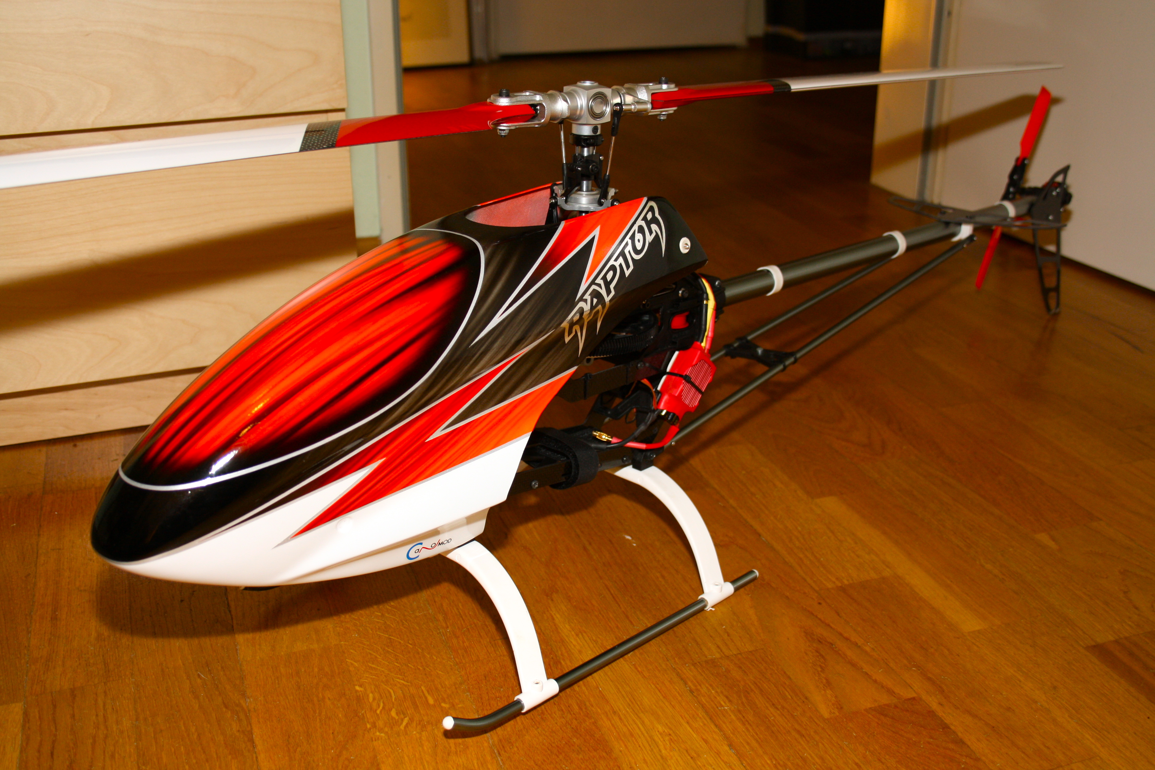

#9 Re: Raptor E550 V-Stabi
Ich fliege den besagten E620 mit AC-3X. Benutze den original Kopf mit abgedrehtem Oberteil,
HTR Alu-Blatthalter mit verlängerten Anlenkhebeln. Push-Pull Anlenkung mit 90° Taumelscheibe.
Wie Jens schon geschrieben hat, müssen die Anlenkgestänge bei den Servos ganz nach innen (11mm Abstand von Servomitte bis zum Loch).
Das ist notwendig weil ansonsten die Ausschläge viel zu groß werden und die Servowege begrenzt werden müssten. Dadurch würde man
Auflösung verlieren und das AC-3X (wie auch V-Stabi) würden nicht optimal regeln.
Hab' mal ein Bild angehängt
- IMG_1257.JPG (2.98 MiB) 1895 mal betrachtet
