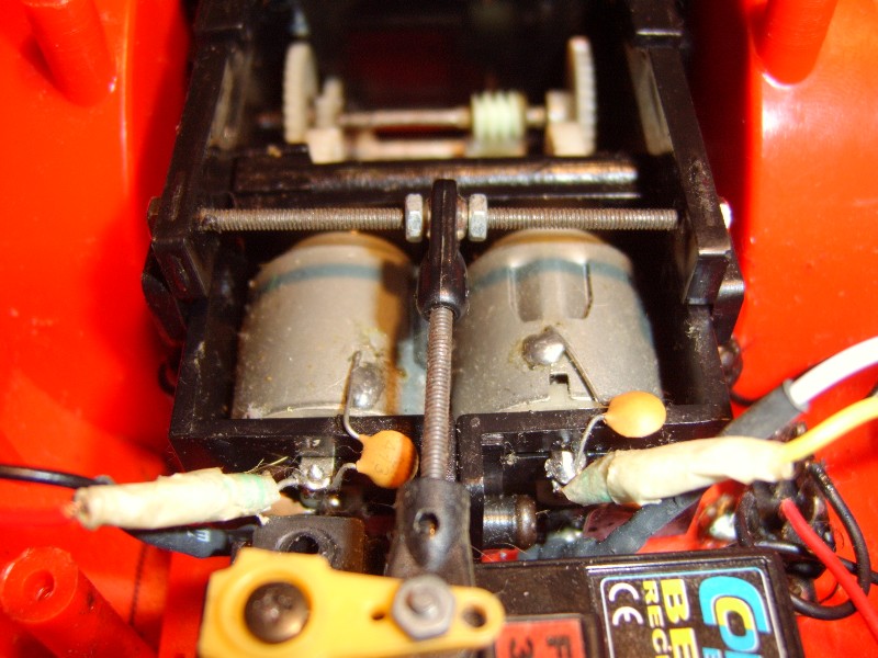

ich bin gerade dabei, meinen alten Gabelstapler umzubauen. Zwei Servo's für die Lenkung und die Mastverstellung habe ich bereits eingebaut. Ebenso einen Empfänger.
Jetzt bin ich auf der Suche nach zwei günstigen Bürstenreglern für den Fahr- bzw. Hubmotor. Es sind wie auf dem Bild zu erkennen ziemlich kleine einfache Bürstenmotoren verbaut. Die Betriebsspannung beträgt 6V.
Leider kenne ich mich nicht sehr gut mit Reglern aus z.B. was die Anzahl der Turns angeht. Sie sollten jedenfalls vorwärts/stopp/rückwärts können.

Hat von euch jemand einen Tipp, was ich für einen Regler nehmen kann bzw. wo man diese günstig bekommt?
