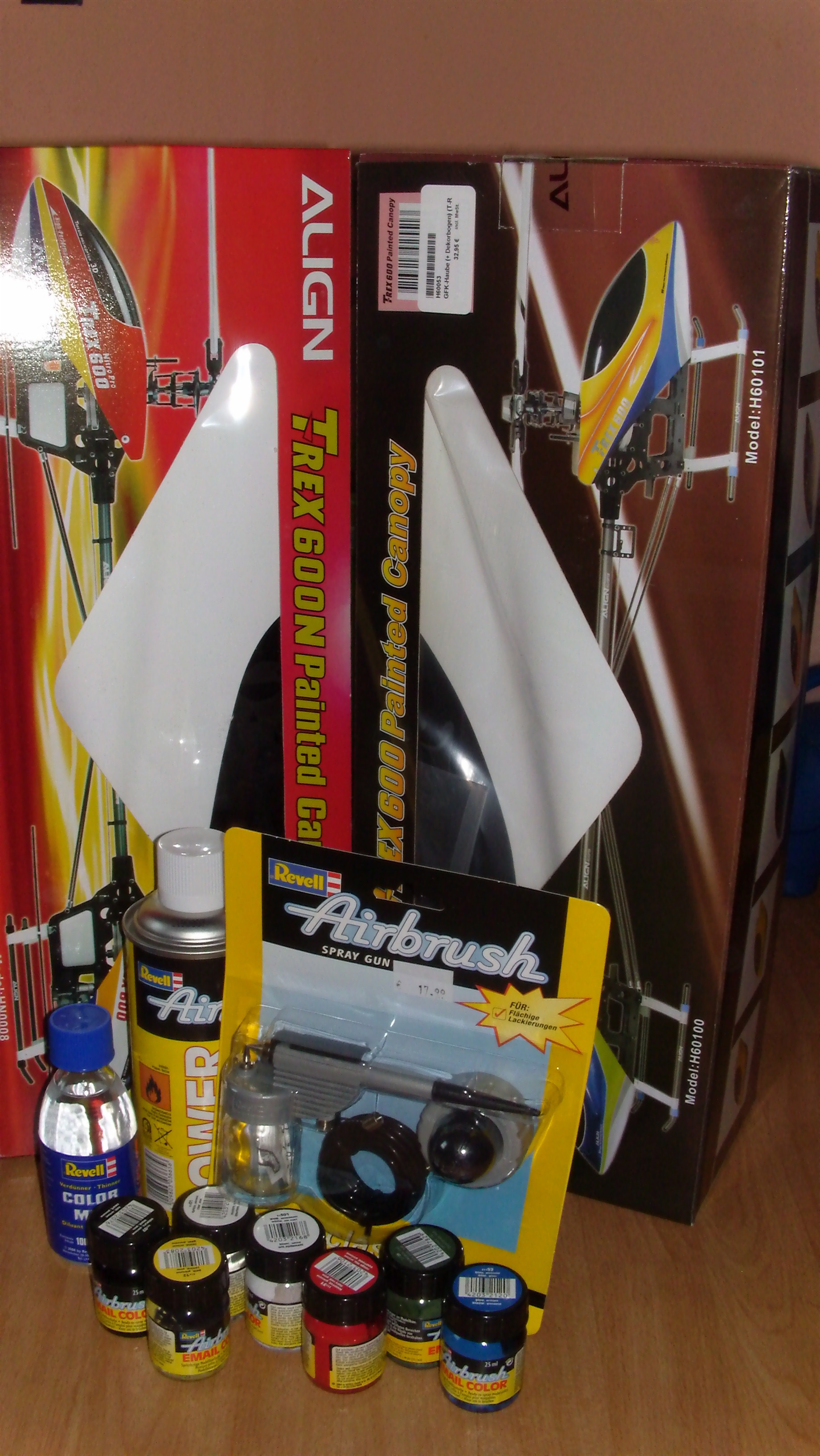

naja und ich habe ihn sein Gebi geschenk von seinen Eltern zusammengebaut (600erLE)
Da ich ihn auch was schenken wollte habe ich mir überlegt ihn eine Haube zu airbrushen.
Mir wollte ich gleich auch eine machen.
Das Equipment habe ich soweit zusammen.
Nur : WIe geht man vor???
Das währe mein erstes "Werk"

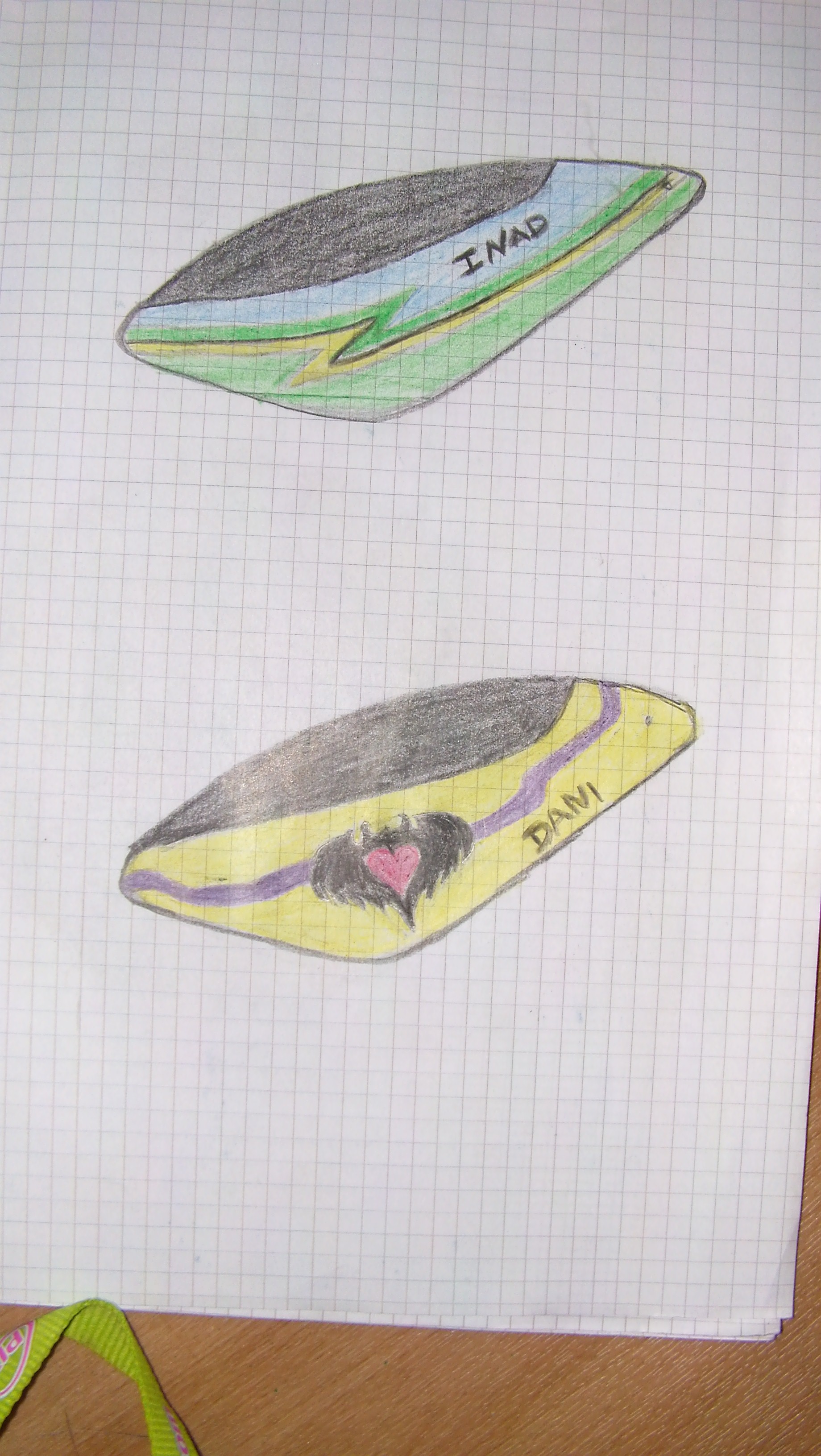

Ideen habe ich schon genug (siehe Bild) Wie ich es abklebe auch aber kann man einfach so auf die haube sprühen oder muss man sie erst anrauhen?
Los Profis gibt mir Tipps :mrgreen:
Aber ich hoffe das er das nicht liest, pn währ mir lieber
Equipment
Equipment
entwürfe
entwürfe

Ich denke mal ne weiße Grundierung wäre grundsätzlich nicht schlecht. Anschleifen vorher entsprechend je nach oberfläche.

Dabei ist sehr wichtig die vorhandene Farbe zuerst anzurauen und anschliessend zu grundieren, sonst haftet die Airbrushfarbe nicht optimal.

grundieren musst du nur wenn noch keine farbe auf der haube war,
gleichmässig anschleifen (1000er) und dann kannst du abkleben
oder die haube mit einer dose in der grundfarbe sprayen!!!
denke daran das du zum schluss einen klarlack brauchst,
da die farben wasserlöslich sind

Haube erst mal grünflich säubern, mit Silikonentferner, damit auch die Trennmittelrückstande etc. weg sind. Dann mit 800 naß anschleifen, dann die "schwarze Scheibe" abkleben. Das Dekor von der hellsten Farbe beginnend in dünnen Schichten aufsprühen. Also für den unteren Vorschlag:
- alles gelb
- abkleben bis auf den Streifen, den Streifen lackieren
- Herz abkleben und rot lackieren
- Teufel(?)/Fledermaus (?) und Schriftzug abkleben und schwarz lackieren
dann schnell zum Autolacker um die Ecke und eine Schicht 2K-Klarlack drauf machen lassen. Aber ihm auch sagen er soll es nicht erhitzen, sonst ist die Formgebeung dahin..... :(
Der Streifen mit Maskierband abkleben. Malerkrepp o.Ä. gibt keine scharfen Kanten. Das Herz und die "Figur" aus Maskierfolie ausschneiden und aufkleben. Den Rest kannst Du mit billigen Klebeband abkleben. Die Schrift wirst Du nur sauber hin bekommen, wenn Du sie Dir von einem Schildermacher aus Maskierfolie ausschneiden lässt direkt aus dem Computer.
Free-hand mit der Ausrüstung wird wohl eher was für Wandmalereien. Da hast Du kaum Dosiermöglichkeiten. Am Besten Du probierst erst mal an einem Stück Plastik, das senkrecht! steht. Denn gleichmäßig eine senkrechte Fläche spritzen ist nichts was man mal eben in 2 Minuten lernt und dann merkst Du gleich wie schnell die Farbe anfängt zu laufen und die innig geliebten "Rotznasen" bilden....
Weiter solltest Du auf Staub achten. Viel "gefährlicher" als der Raumstaub ist der in Deiner Kleidung. Also ruhig was frisch gewaschenes anziehen und im "Spritzraum" vorher nicht gerade Staub saugen oder kehren.
Und Du solltest was haben um die Haube zu befestigen :wink: Sonst musst Du die halten bis die Farbe trocken ist :o

als klarlack habe ich gleich den von revelll genommen , reicht der?
habe dann noch ne verdünneung zum reinigen bekommen kann ich die auch für die haube nehmen?

Kleiner Tip am Rande, vergiss das mit der Dose.
Die hält nicht lange. Hatte selber so eine. Bisl üben solltest vorher auf jeden Fall auf nen Karton oder so, damit du ein wenig Gefühl dafür bekommst.
Damit ist die Dose dann so schnell leer ...
Zu deinen Ideen. Mit deinem Equipment lassen sie sich (warsch.) umsetzen. Allerdings musst du dafür sehr viel abkleben da du nicht fein sprühen kannst.

ich hab eben festgestellt das bei meiner pistole etwas nicht stimmt
also alles aufgebaut nach beschreibung
das treibgas tritt auch aus aber auch dort wo man draufdrückt alles vereist natürlich meine finger eingenommen
hab erstmal mit wasser getestet
ist das normal? oder istr meine pistole kaputt?
EDIT:
hab alles nochmal fester angezogen nun gehts
also
kann ich den verdünner auch zum reinigen der hauben verwenden?

Danis-Dino hat geschrieben:kann ich den verdünner auch zum reinigen der hauben verwenden?
Nein. Denn in normaler Verdünnung sind Zusätze, die man nicht braucht und ein Verdünner löst nur die Substanz für die sie gemacht ist. Also i.d.R. sieht es mit Fett und Silikon mau aus... :(
