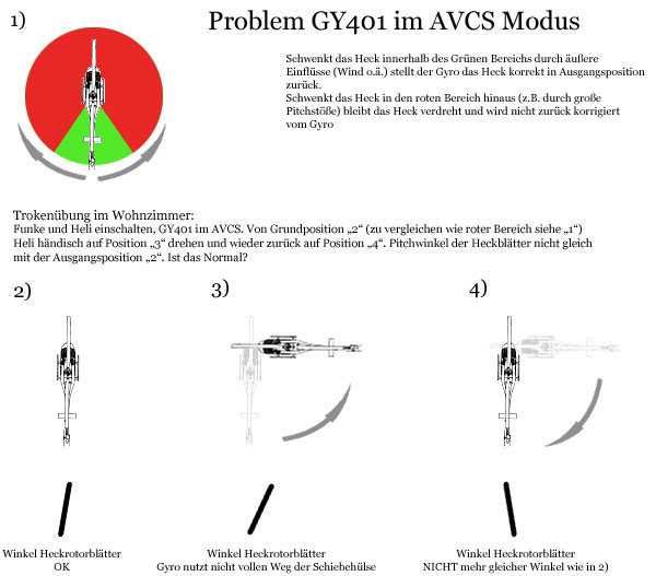

Hallo. Da ich dieses Phänomen schon seit mehreren Wochen mit mir herum trage, nicht mehr weiter weiß und selbst ein ausführliches Gespräch mit unserem Jürgen nicht viel weiter geholfen hat (bis auf die Erkenntnis, das ich soweit alles korrekt eingestellt haben muss) - habe ich eine Skizze gemacht um wirklich deutlich machen zu können worum es geht.
Schweben mit dem GY401 und leichte Pitchwinkel funktionieren bestens.
Allerdings bei heftigen Pitchstößen habe ich das Problem das der Heli weit mehr als 90° mit dem Heck weg dreht. Der Spirit dreht nach links und wird nicht zurück korrigiert vom Gyro!
Ich. Bin. Am. Ende. :sad5:
Bitte seht euch die Skizze an und ich hoffe inständig auf Hilfe von euch! Bitte erstmal selber zu hause probieren und testen!!! DANKE!

@Daniel: Ja das Heck ist richtig gebaut, auch die Anlenkung der Blätter ist korrekt angebaut.
@Force: Ist bei mir auch so, der volle Hülsenweg wird bei Knüppelansteuerung erreicht. Den Limit habe ich komplett offen für diesen Test, der kann also nicht der Grund sein. Die Empfindlichkeit liegt bei 85% hatte aber auch mal 100% ausprobiert. Gleiches Problem! :sad1:
EDIT: Robbe meinte heute per Telefon, ich sollte die Heckanlenkung ein Loch weiter innen einklinken und beim Servo nach aussen. aber WOZU, wenn ich mit dem Knüppel doch den vollen Hülsenweg ansteuern kann? Ich glaube das Problem liegt doch eher in der Tatsache, daß der Gyro nicht wieder die ursprüngliche Pitchwinkel einstellt wie in der Zeichnung "2" bis "4" beschrieben.

Leute!! Danke für die netten Ratschläge, aber mal ehrlich NATÜRLICH initialisiere ich den Gyro im AVCS und durchrutschende Ritzel, NEEEEE! Ich bin zwar Anfänger, aber das ist es alles nicht!
Und egal ob der Servo mies ist oder nicht, wie flatline schon sagte: ZURÜCKDREHEN im HH Modus sollte er auf jeden fall, egal ob in 0.1sec oder in 5.0sec....
Mutmaßungen helfen hier nicht weiter. Nochmal die große BITTE an euch: bitte zu hause ERSTMAL selber Testen (siehe Skizze "2" bis "4") und dann Tipps geben und vor allem interessiert mich das Endergebnis der Heckrotorstellungen in Position "4"!!!!
Die Empfindlichkeit und Delay habe ich schon auf verschiedenen Werten probiert. Das ist dem Wegdreh-Effekt völlig egal. Ich glaube hier dreht sich das Problem um dieses Phänomen, das ich beschrieben habe in der Skizze! Das die Heckrotorblätter in der korrigierten Position ("4") nicht mehr die gleiche ist wie in der Ausgangssituation ("2")!!!
*ICH WERD IRRE MIT DEM SCH**SS* Ehrlich!
PS: Die Rotordrehzahl ist 1750! Pitch geht von - bis + 12 Grad

Die Skizzen sind aber leider für`n Popo, weil man die Funktion von AVCS am Boden nicht testen kann :oops: Geht nur in der Luft, weil nur dort der Heli sich entsprechend verhält. Korrekte Funktion kann am Boden nur im Normalmode eingestellt und überprüft werden.

Chris_D hat geschrieben:Die Skizzen sind aber leider für`n Popo, weil man die Funktion von AVCS am Boden nicht testen kann :oops:
Ach...
Bestimmte Funktionen lassen sich aber recht problemlos am Boden testen... :roll:
Z.Bsp. Wirkrichtung und Ausschlag :lol:
Genauso wie die von krizZz beschriebene "Rückstellung" der Servoposition :)
Das Problem von krizZz ist wirklich nicht ohne :?
Wir hatten ´ne ganze Zeit telefoniert, und ich kann ebenfalls zusichern, das die mech. Einstellungen i.O. und in der FX alle Mischer aus sind.
Haben wir alles durchgesprochen 8)
Ich habe fast die gleiche Konfig. wie krizZz, sogar ziemlich die gleichen Ruderhornabstände usw., aber MEIN Heli verhält sich nicht so komisch....
Kann nur Servo oder GY sein, was hier "Bockmist" baut.
